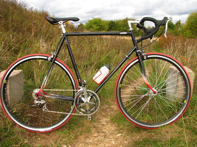

Нашёл в сети фотки с чёрными(заднее колесо) и серебристыми спицами(переднее колесо) велосипед Стартон ХВЗ, склоняюсь к чёрным, вроде как интересней смотрятся... :oops:
Что скажите?

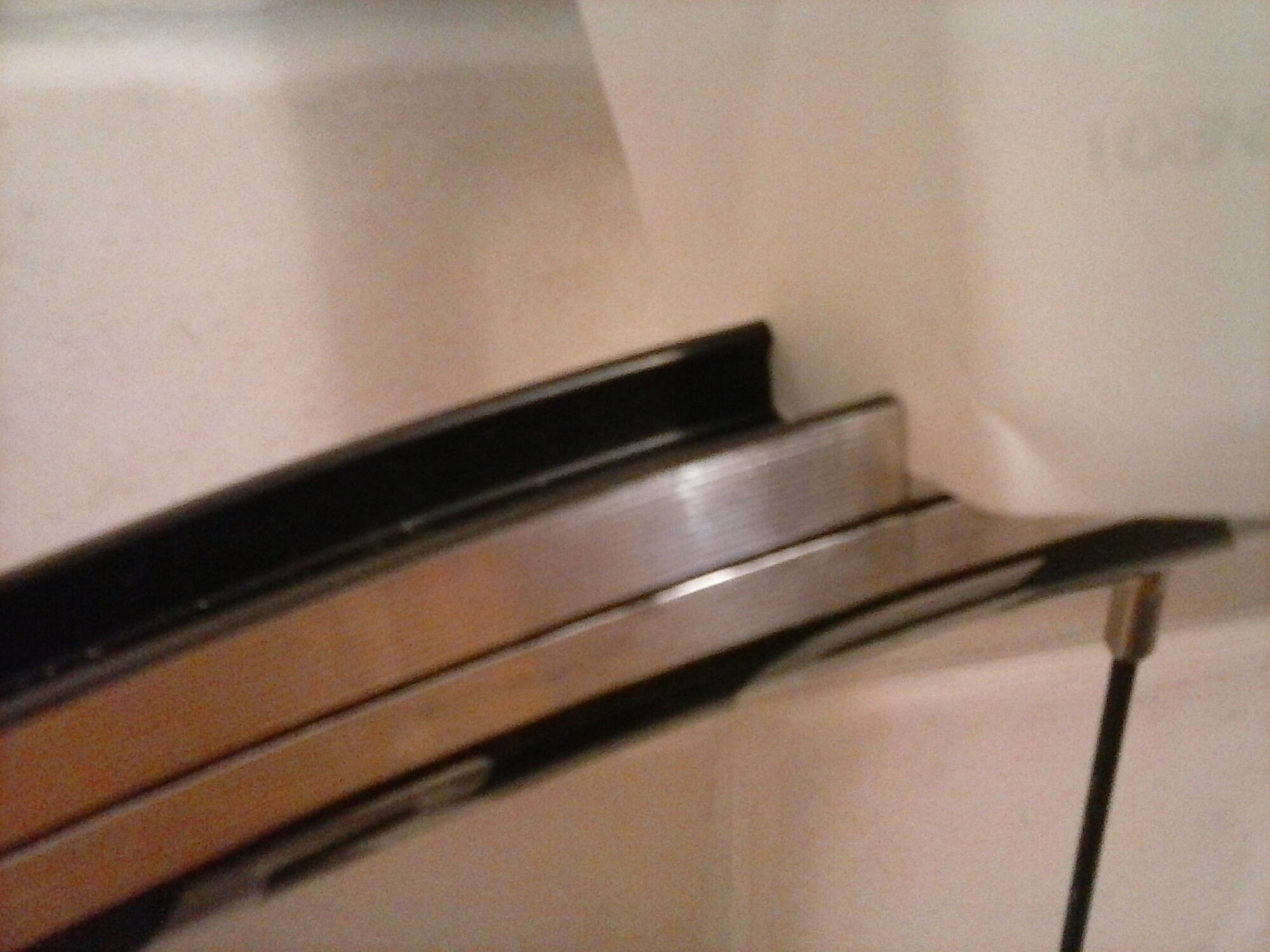

Да, удобный и более-менее понятный диванный вариант :D . Я смотрел, повторял, скорость у меня конечно не та, для первого раза, но ничего, ставил на паузу и догонял, пару раз я ошибался и переделывал, но в итоге собрал, как видно на моём фото. Теперь нужно всё это протянуть.
Как я себе это представляю: поштучно откручиваю ниппель, мажу маслом и кручу каждый ниппель последовательно на, например, четыре оборота, потом по обороту или два, до того как выберу слабину, после чего надо наверное ставить колесо в раму или вилку и контролируя тянуть дальше. Микрометры часового типа - у меня есть. Не будет получаться - отдам спецам, может быть...Озвучили ценник по настройке колёс - 7$ за два.
Присмотрелся внимательнее к стыку на ободе, в месте стыка, в районе тормозных дорожек обод можно проткнуть бумажкой насквозь... Это фича или баг?
Спицы над стыком, естественно - крестом, то есть, как бы стягивают это место.
Думал обода суцельные как раньше, варенные/паянные...
20161115_121439.jpg [ 916.23 КБ | Просмотров: 1569 ]
Последний раз редактировалось Кубанец 15.11.2016 12:23, всего редактировалось 1 раз.
 Заголовок сообщения: Re: Стартон-олимпийка.
СообщениеДобавлено: 15.11.2016 12:23
Сообщения: 11240
это нормально. на стыке спицы должны стягивать обод. натянете - будет ок.
