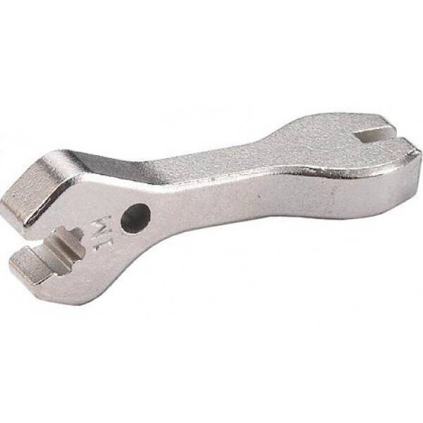

Подскажите более-менее приличный спицевой ключ, вот такой нашёл недорогой(около 2$), подойдёт, диаметр моих ниппелей 3,2 мм?:

Сообщения: 6025
Зарегистрирован:23.05.2013
Узнавайте у продавца, но в идеале искать ключ, у которого угол квадрата находится в плоскости прорези под спицу. Типа такого:

Хорошо, буду смотреть подобный тип ключей.
