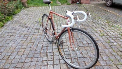

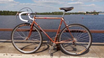

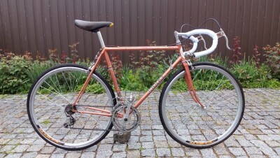

Снова здравствуйте!
Есть вариант приобрести такой вел. Что не устраивает:
1. обода - кажутся совсем китайским совсем говном. Имеет ли смысл найти и вернуть оригинальные или что-то из современного. На этих даже до 5 атм. накачать проблематично.
2. переклюк передний по ходу стоит от непонятно чего (стесняюсь писать от ашана). Но может его уже и заменили на оригинал...
3. Мне на Заболотного хотелось бы иметь передаточное пониже все-таки. Тяжко на такой. Найду ли кассету без переделок?
4. Одна педаль в хламе. Хочется туклипсы но стремно. При "уборке" реально ноги успеть вынуть? (катаюсь на топталках, но теоретическую часть о контактах знаю, там не страх, а жадность останавливает).
5. Хотелось бы если не дуалы, то хотя-бы манетки на руле.
6. Ну и отдать это все на перебрать-поменять-собрать...
Каков может быть итоговый бюджет. Не получится ли + 3-5 тыщ гривен за апгрейды и ремонт?
год неизвестен, дроп, кажется, варился...

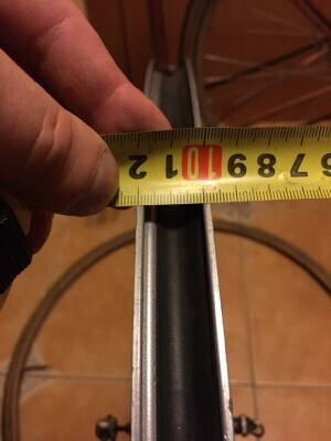

Сначала измерьте посадочный размер обода. Ширину - годится ли она под шоссейные шины, дальше будем играться.

:yes: Покры виноваты, скорее всего. Разуйте, померяйте и сфоткайте для нас обод с флиппером без шины.

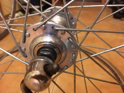

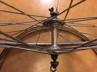

обода под замену... Ну заодно можно переспицевать переднее радиально... А заднее по-разному... А втулки как? Они-то хоть останутся?
Кто-то знает, что за цифры на флипе кроме ГОСТа?
