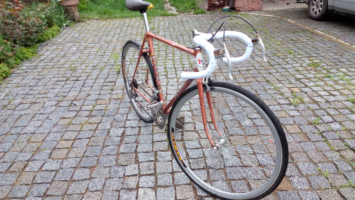

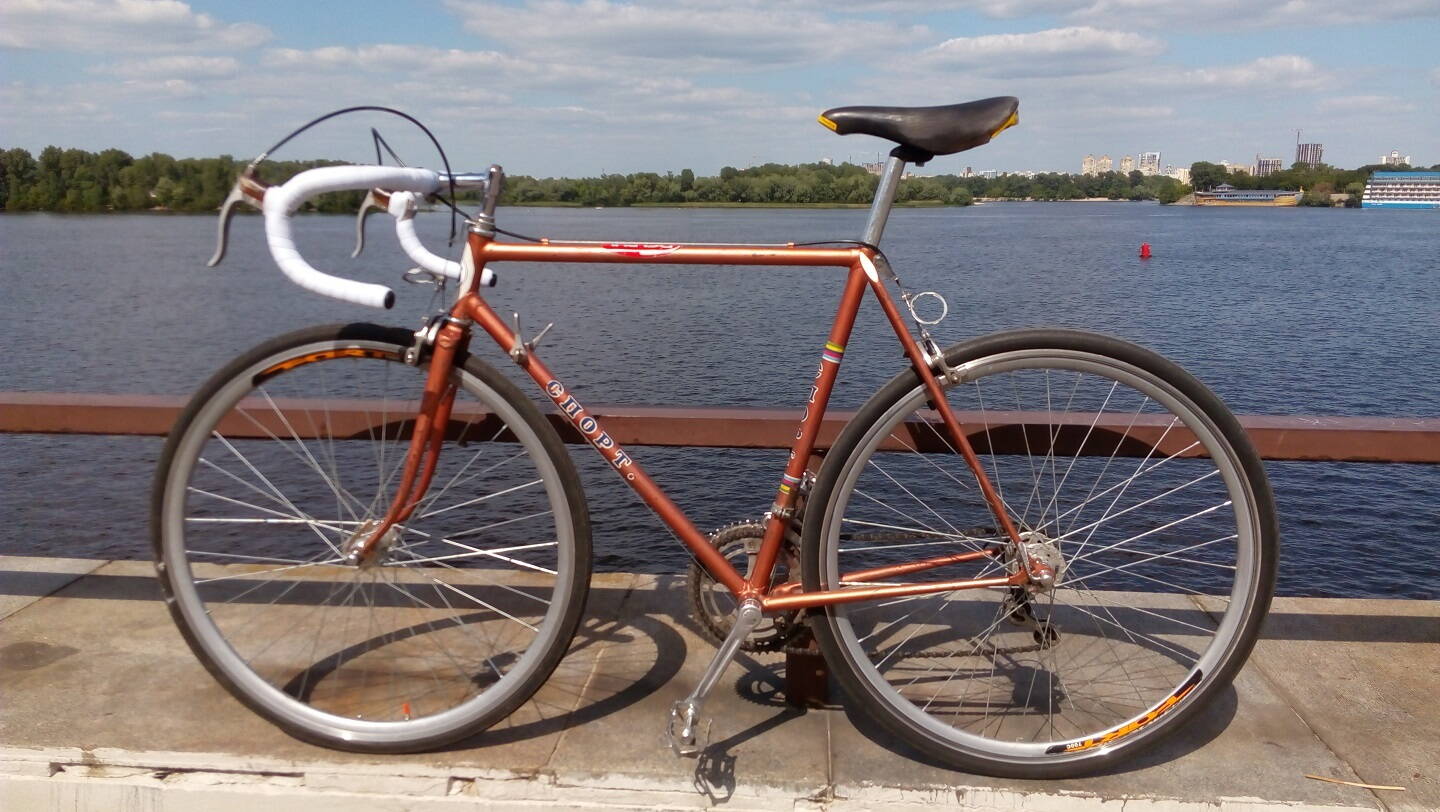

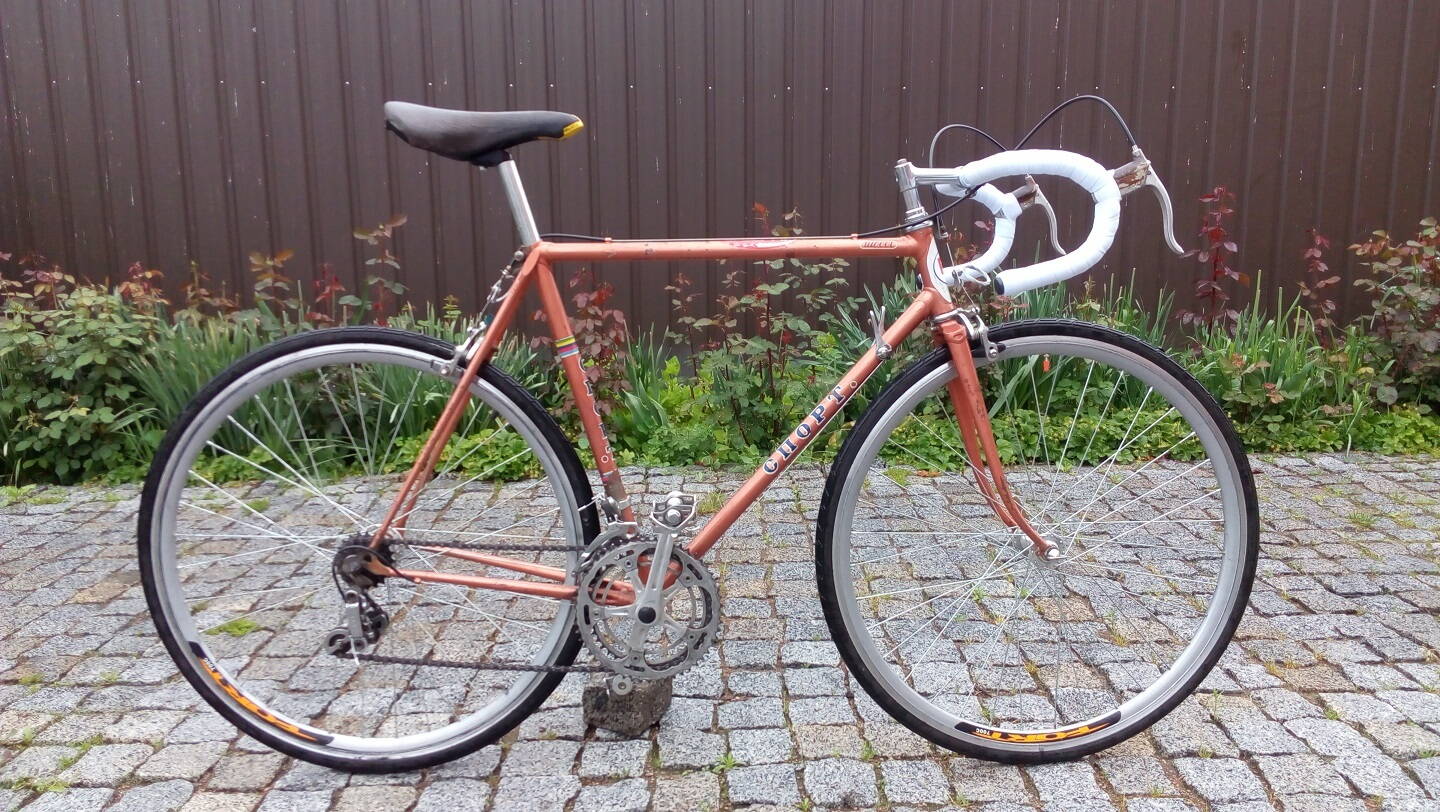

Снова здравствуйте!
Есть вариант приобрести такой вел. Что не устраивает:
1. обода - кажутся совсем китайским совсем говном. Имеет ли смысл найти и вернуть оригинальные или что-то из современного. На этих даже до 5 атм. накачать проблематично.
2. переклюк передний по ходу стоит от непонятно чего (стесняюсь писать от ашана). Но может его уже и заменили на оригинал...
3. Мне на Заболотного хотелось бы иметь передаточное пониже все-таки. Тяжко на такой. Найду ли кассету без переделок?
4. Одна педаль в хламе. Хочется туклипсы но стремно. При "уборке" реально ноги успеть вынуть? (катаюсь на топталках, но теоретическую часть о контактах знаю, там не страх, а жадность останавливает).
5. Хотелось бы если не дуалы, то хотя-бы манетки на руле.
6. Ну и отдать это все на перебрать-поменять-собрать...
Каков может быть итоговый бюджет. Не получится ли + 3-5 тыщ гривен за апгрейды и ремонт?
год неизвестен, дроп, кажется, варился...
з.ы. ох и проблемы у меня с картинками... Непривыкши к таким сложностям... Гуманитарий, блин...

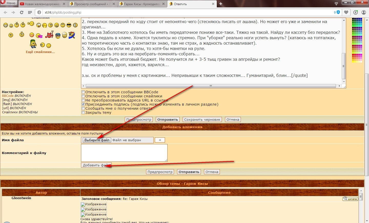

Эти картинки лежат у Вас в почте, в которую кому попало низзя :D Соответственно, мы их не видим. Скачайте себе на комп их, например, в Мои документы или ещё куда там.
Нажмите "Ответить" внизу темы. Появится такое:
sample.jpg [ 354.66 КБ | Просмотров: 2346 ]
"Выберите файл" - выбираете, где оно у Вас лежит. Потом "добавить файл". Он закачивается на форум.
Не получится - пишите в ЛС, попробуем разрулить.

Ооооооо, получилось..... Разбалован современными движками некоторых форумов. где кнопочку нажал и забыл, что с компа, что с телефона...
Всем спасибо за терпение. Фото в начальном посте (надеюсь)...

Ну.. "шоб ездить", ему нужно поменять шины на нормальные. Это гривен 600+ по-хорошему.
При одном условии: если внутренняя ширина обода (посадочная под покрышку) 14 мм. Если там вдруг 19 мм - обода придётся выкинуть, или пристроить, как я пристроил viewtopic.php?f=31&t=160854&start=3420#p1751051
Спецзаказ - стрёмная рама. Их ломаных дофига, а когда попадается целая - часто вскоре трескается в разных местах. Стартоны дешевле и надёжнее в этом смысле.

Шины там в "комплекте" запасные идут - можно или кенду, или мишелины взять , одна уже заменена и так... Но обод, судя по всему, под замену - выше 5 атм. шину не держит... раму лично "проверял" - полицейского на 35 км/ч не заметил... :oops: как не улетел не знаю... Ну и по ухабам тоже потряс его нормально. я на нем больше сотки откатал и вернул хозяину - племяннику моему.

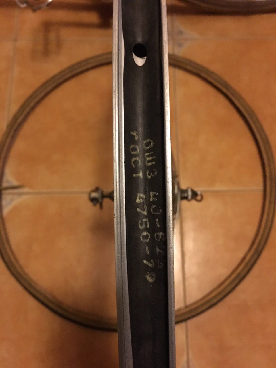

Сначала измерьте посадочный размер обода. Ширину - годится ли она под шоссейные шины, дальше будем играться.

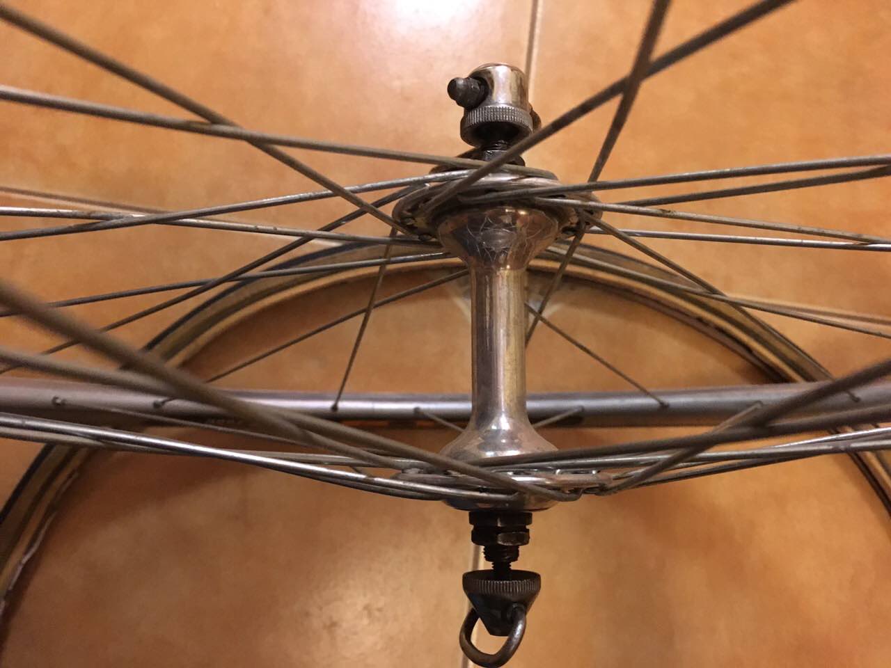

:yes: Покры виноваты, скорее всего. Разуйте, померяйте и сфоткайте для нас обод с флиппером без шины.

обода под замену... Ну заодно можно переспицевать переднее радиально... А заднее по-разному... А втулки как? Они-то хоть останутся?

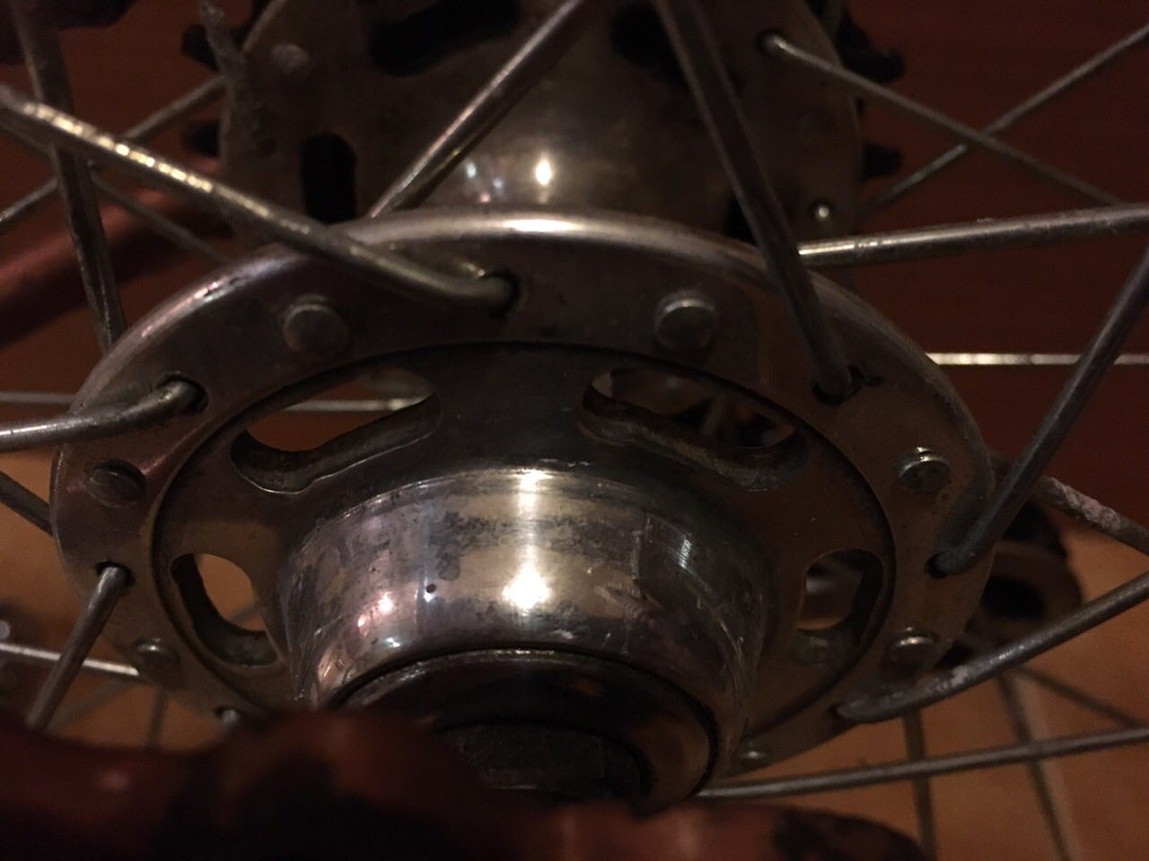

Кто-то знает, что за цифры на флипе кроме ГОСТа?
image-0-02-05-8352e1ad6776df6301c87c378200ef666c041201ba26e275d320002879083c29-V.jpg [ 90.3 КБ | Просмотров: 2253 ]
image-0-02-05-b1039ef9fede74f3771d2b1c3376ea5583037d277900b0209efff9f14f4a7a94-V.jpg [ 99.57 КБ | Просмотров: 2253 ]
image-0-02-05-3b58d95f3fa9cfa9b64735ce3036aacf3cb031ade31f2764173f0005704be67f-V.jpg [ 94.34 КБ | Просмотров: 2253 ]
image-0-02-05-da8e1a71f44e76deaed5d75b60bc5c604a6e1ab4d50fc63c901ecac734456be2-V.jpg [ 96.74 КБ | Просмотров: 2253 ]
image-0-02-05-2c4033573e0ec55556ccf4b8b07687b886c736971d2e7edc48cd69cd2263079f-V.jpg [ 99.16 КБ | Просмотров: 2253 ]
image-0-02-05-fcf505adc60c47f721f00a39b9dd1e4f864c4008969a71c48466f746d76890ca-V.jpg [ 96.2 КБ | Просмотров: 2253 ]
СообщениеДобавлено: 02.12.2016 22:35
Сообщения: 12
Зарегистрирован:30.11.2016
Нужен совет опытных форумчан. Стоит его брать за 3500 грн с дальнейшей заменой ободов, переднего переклюка, педалей и шин. Это минимум. Или стоит подыскать итальянца какого...
