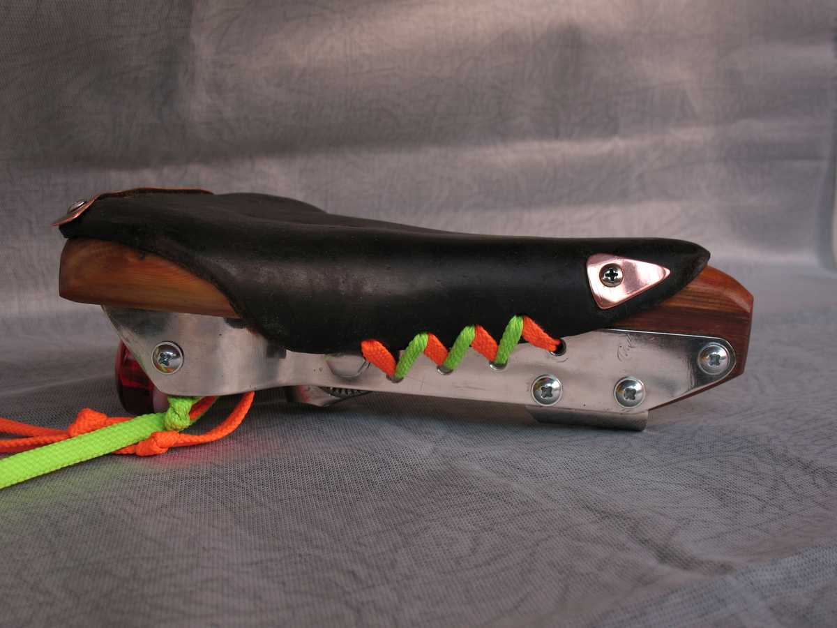

Седло.
Ну, тут уж получилось как получилось.
50.JPG [ 69.66 КБ | Просмотров: 4301 ]
Сначала рамка.
Изначально чёткого плана не было, я подыскивал какую-нибудь толстую проволоку чтоб из неё гнуть обычную рамку. Но вместо проволоки нашлись две полоски нержавейки. Поглядел я на них и решил что на рельсах будет даже проще. Деревяшки выпилены лобзиком из куска доски, который опять же нашёлся на балконе. Сосновой судя по смолистости и запаху. Обточены наждачным кругом на дрели. Точится легко и быстро, главное слишком много не отхватить. И сзади перемычка из оцинкованого уголка.

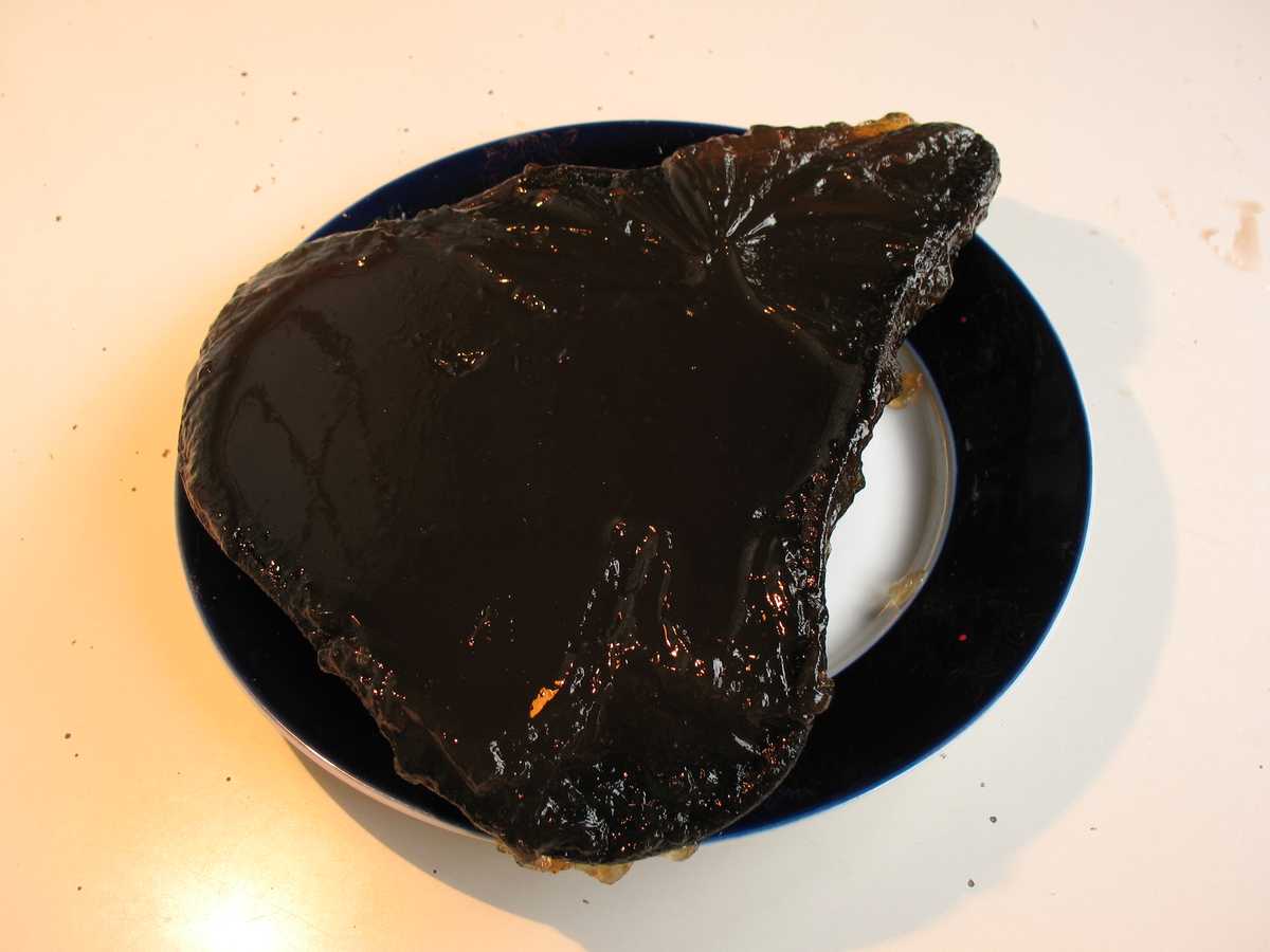

И раньше я уже пытался его размочить горячей водой но ничего не вышло - каким он был, таким остался, на воду никак не прореагировал. Поэтому в этот раз залил водой погорячее. И ввиду того что мягкий, развёл три пакета желатина по 25 гр на два литра воды.
Замачивается в желатине.
58.JPG [ 77.67 КБ | Просмотров: 4301 ]
В пятилитровую бутылку не влез бы, а кастрюлю подходящую поди найди, поэтому в пакетах. В трёх для верности. Один прохудился и его пришлось вытащить а остальные два выдержали.
И в первые же несколько минут после заливки чепрак внезапно повело и распрессовало нафиг. То есть он потерял ту форму которую ему задали на фабрике. Ну что поделать, оставил мокнуть на ночь.
Утром была такая картина :D
59.JPG [ 46.43 КБ | Просмотров: 4301 ]
К тому что будет холодец я был морально готов, хоть и стояло оно при комнатной температуре...

Но что его совсем вот так раскукожит это был сюрприз
60.JPG [ 58.28 КБ | Просмотров: 4299 ]

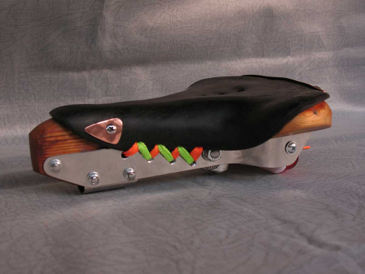

Конечный результат.
62.JPG [ 66.48 КБ | Просмотров: 4299 ]
63.JPG [ 58.34 КБ | Просмотров: 4299 ]
64.JPG [ 61.35 КБ | Просмотров: 4299 ]
65.JPG [ 228.79 КБ | Просмотров: 4299 ]
66.JPG [ 65.78 КБ | Просмотров: 4299 ]
67.JPG [ 77.32 КБ | Просмотров: 4299 ]

Медные накладки - это уже мелочи, хотя их тоже пришлось переделывать :smile: Саморезы нержавеющие.
