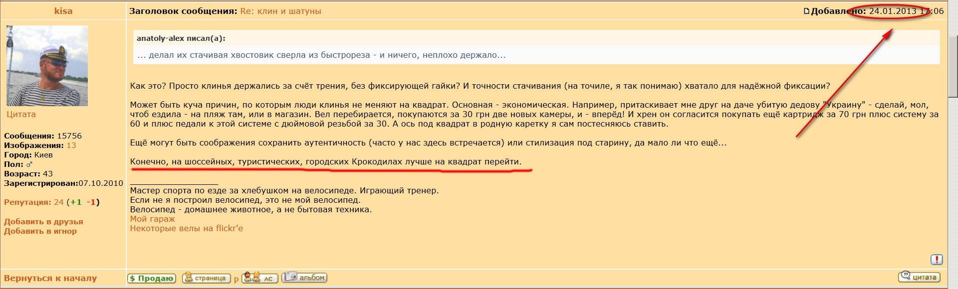

Костя, может таки в книге надо намекнуть, что "квадрат" это не горе и пусть себе будет, но если есть хороший вал+система под клин, то...
Вот ведь я с Фьюженом: ни системы (1) ни каретки нет. И раз уж нужно покупать - то покупаю то ,что красивее попалось за меньшую цену. На этот раз квадрат от Евгения.
1 есть дома под клин система - она совсем к этому велу не вяжется.
СообщениеДобавлено: 06.12.2016 10:57
Лёша, в книге это вопрос второстепенный. Если б пропустил - тыж первый бы вопросил - а хге про каретки? :D
Олдовые сами знают цену одному и второму варианту. И используют их не по религии, а по необходимости, по вводным. А новичок, по памяти о детской криворукости, и нынешнему "общественному мнению", считает клинговно, квадратрулед. Ну и картридж против насыпи. В противовес я показал, что классика не такое уж говно, и что квадрат - не манна небесная. Если уравновесить это тем самым общественным мнением, один на один и выйдет, что нужно наплевать на понятия, взвесить за и против обоих решений, и выбрать оптимальное для данной конструкции :pardon: Женя об этом вчера писал, и я подписался.

2,5 атм набить в голую камеру, действительно прочные камеры были.
Ляпну и свои пять копеек по поводу квадрата и прочих окта ...линков по сравнению с клином, может заметили на барахолках очень часто продают б/у "современные" шатуны под восстановление с разорванным или треснутым телом шатуна какраз по квадрату или окто...? Покрайней мере лезли всё время в глаза пока искал систему на тандем. Вспомните что есть такое понятие концентратор напряжения. Вот, а в клиновой системе у шатуна нет концентратора напряжений, ведь отверстие круглое (к примеру при разделке трещин, во врея ремонта металлических узлов и конструкций, перед их заваркой всегда рассверливают конец трещин). Потому скорее шатун согнут или вал, если дури много, но чтоб порвать... Потому я смотрю на квадраты и всяке окто... как на потенциально опасные элементы в конструкции велосипеда.
