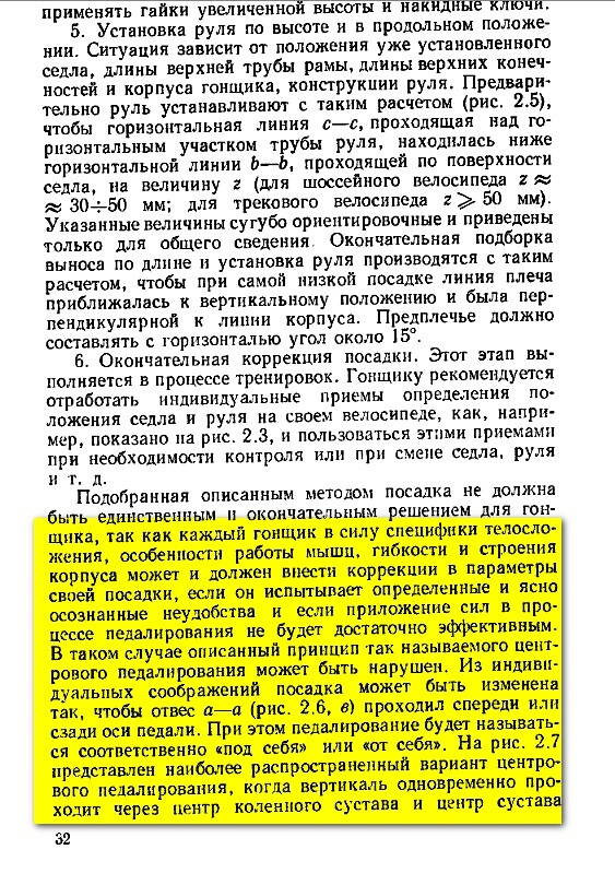

Интересно, а не в этом ли одна из причин такого явления:
sample.jpg [ 268.91 КБ | Просмотров: 3890 ]
