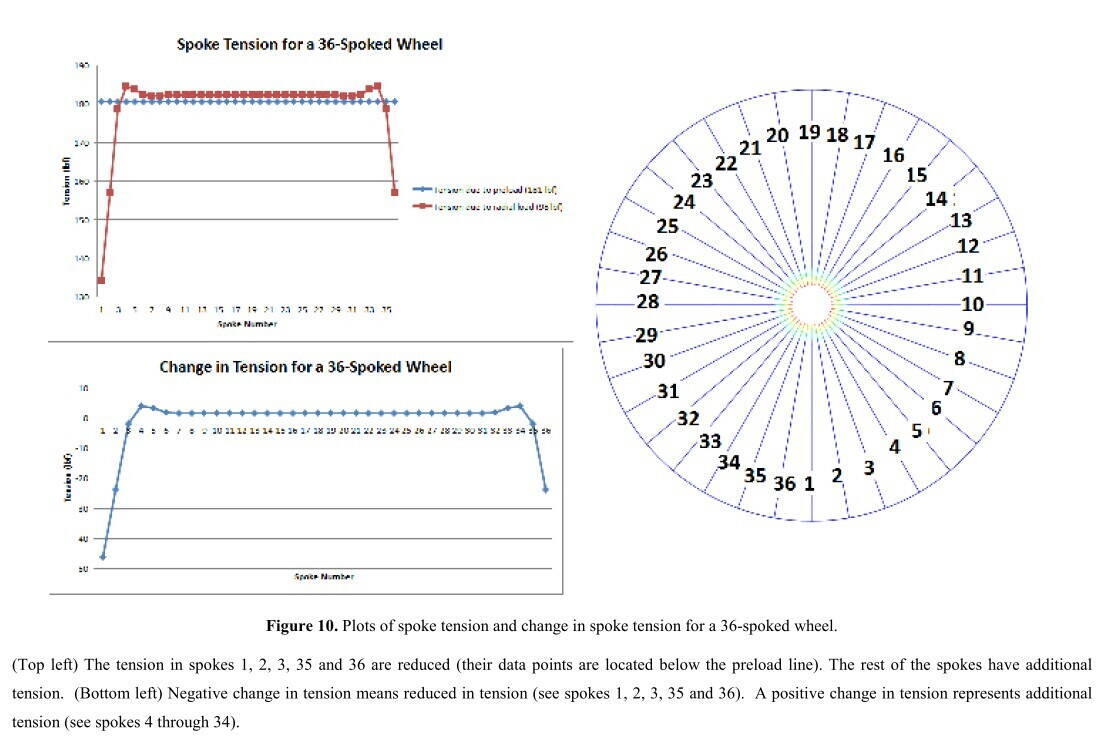

нагрузка на группу нижних снижается (не до нуля ессно)
нагрузка на группу верхних увеличивается
с учётом нагрузки на втулку векторная сумма всех сил равна нулю
Нагрузка на верхние спицы не увеличивается. Если точнее, то увеличивается, но сооовсем чуть-чуть. На столько же, на сколько увеличивается нагрузка и на горизонтальные спицы.

У тебя есть тензометр? Ты проводил измерения?
Не надо делать голословных заявлений - теория и практика показывает

Если нагрузка скажем в 50 или 60 кг ложится например на 10 спиц которые оказались вверху то значит на каждую приходится 5 или 6 кг. Вряд ли от такой нагрузки спица хоть сколько-нибудь заметно растянется. Если же перед тем спицы уже были натянуты с силой скажем 50-60 кг каждая, то увеличение нагрузки составляет 10% от первоначального натяга.

Что по этой картинке скажете рис в Изображение
Какие спицы рвутся при ударе - практика показывает - рядом с вмятиной, а не на противоположной стороне :yes:

В таком случае при увеличении нагрузки на колесо должна увеличиваться и нагрузка на нижние спицы которые по сторонам от места касания колеса с землей. Видимо, это так и есть.
В общем итоге выходит что при увеличении нагрузки на колесо увеличивается напряжение всех спиц за исключением только той одной которая идет точно к месту касания с землей.

Я думаю, оглядываясь на картинки, что сила, приложенная в одной точке вызывает ослабление натяжения спиц в месте приложения и увеличивает натяжение соседних с ними слева и справа.
В пределах четверти или трети окружности обода.
Я знаю, о чем говорю, ты -- нет. При чем тут вообще деформация кольца к спицованному колсесу?
На, почитай:
http://www.ewp.rpi.edu/hartford/~gutiee/SPR/Ng-FinalReport.pdf

Ну вот же измерения из первого документа
натяжение спиц при нагрузке.jpg [ 148.16 КБ | Просмотров: 2279 ]
Вот деформация кольца расчетная, без тянущих спиц
Вот мои слова.
Так и есть.
Только меньше четверти.
Тебе абы поспорить? :evil:
Четвертая пятая и шестая и 34-33 32 Не в четверти расположены ?

Так что же все таки такое обод - кольцо или арка?
Так какие моменты сил в профиле обода преобладают - сжимающие или изгибающие?
Так зависит жесткость колеса от жесткости обода или ни кто не пробовал согнуть незаспицованный обод?
4 спицы -- одна восьмая окружности или даже одна девятая(зависит от количества спиц в ободе).
Мне не лишь бы поспорить. Вокруг велосипеда крутится огромное количество нелепых мифов,
которые плодятся самоуверенными неучами. Я лишь пытаюсь хоть как-то через это пробиться.
Пробовал, гнется как нефиг делать руками.

Я с тебя офигеваю - картинка выше ТВОЯ - обод 36 спиц - влево 4 и вправо 4 - то КАКАЯ ЧАСТЬ КРУГА?

DesignerMM
Если бы ты сразу не начал выеживаться, я бы с тобой нормально общался.
Попробуй согнуть об коленку хотя бы четверть :ROFL:
Что такое "хотя бы четверть"?
Если ты хоть раз правил колесо, то заметил бы, что восьмерки и яйца на колесе легко исправляются даже при относительно небольшом натяжении спиц.
Причем я не говорю о ситуации, когда обод просто не в плоскости вращения втулки. Уже это одно говорит о том, что обод легко гнется.
