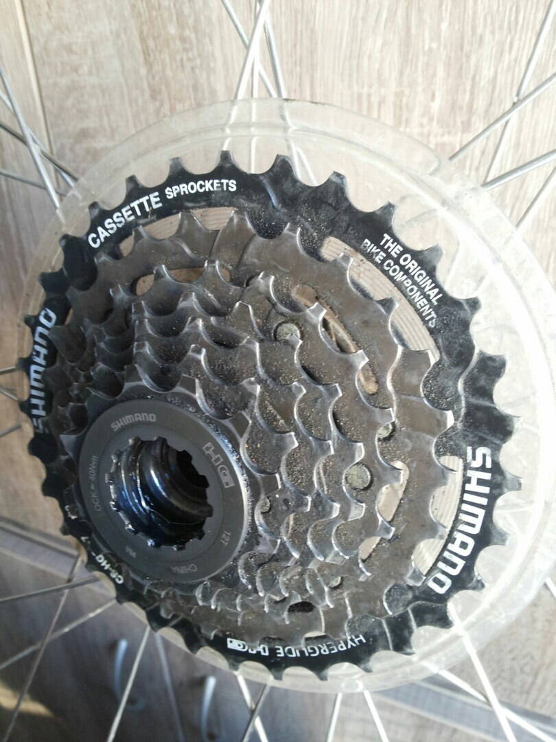

Здравствуйте. Нужна помощь ребята . Умерла втулка 7 звезд. Хочу заменить но повыше класса, так как стоит самая простая, следственно выше класс, как я понял, росчитан на 8-9 передач. Возможна ли сделать переход частично,"так как цена вопроса безумная если вкинуть все сразу" заменив только втулку и кассету например. Или все же необходимо менять всю трансмиссию.? Помогите ))) Заранее большое спасибо!

Добрый день,можно пока заменить втулку под касету есть такие спейсеры
туда можно временно установить касету на 7ск,а в будущем уже планировать апгрейд трансмиссии.

Можно поменять втулку и кассету на 8 ,а манетки пока старые использовать,просто не будет одной скорости

aveson
сирожко правильно написал.
Только какое преимущество у 8ск кассеты перед 7ск? Добавилась 11Т звезда, которая не используется практически никогда.
Так что мое мнение - меняй втулку, кассету ставь старую с проставкой и собирай денег на 9ск.

DesignerMM писал(а):
aveson
Приторможу процесс.
Тема эта уже давно просчитана и обговорена не один раз.
Семириковые манетки будут работать с восьмериковой кассетой, но работать криво (с "дотягиванием\перескакиванием").
Если есть сомнения, то читаем таблицы и считаем разницу в ходах троса.
Рабочее решение предложено Remzi. От себя дополню, - спейсер можно сделать и самостоятельно.
Я не буду читать что там предложили так это понятно было сразу - самый дешевый вариант поставить вел опять на колеса, а настраивается по четвертой или пятой звезде, а не крайней и весь диапазон тогда работает. Только зачем это надо - нипанятна.
aveson
Приторможу процесс.
Подтверждаю, было дело.
С другой стороны, судя по http://forum.velomania.ru/showthread.php?t=72762, сама Shimano делала абсолютно одинаковые семериковые и восьмериковые манетки, отличающиеся только ограничителем...

Aleksei Dmytren писал(а):
ну эта инфа - сотка только для этой серии. как оно в другом году было - хз.
Да никак, мои St ef 51-7 отказывались нормально работать с 8-ми ск кассетой,на верхних передачах цеплял начиная с пятой.

denon480
можно было попробовать термоусадку натянуть на трос на ту часть, что на барабан наматывается, раз уж начал химичить :smile: :yes:
правильно. Разница есть. У меня была ситуация, восьмерную манетку на семерную кассету подружить на месяц. Ну как то оно работало. А потом я переделывал кассету на 8, кольца промежуточные скоблил. Вот думаю, где бы от 9-ной кассеты кольца найти?
купить убитую кассету.
