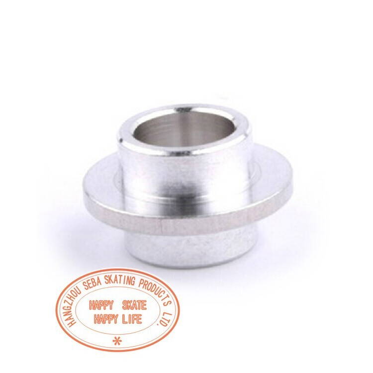

Сделал и на свой зимний вел натяжитель.
В конструкции несколько деталей, которые можно найти на любом базаре:
- тормозной рычаг с "Торпеды";
- пластиковое колёсико с натяжителя цепи многоскоростного велосипеда и две специальные фигурные шайбы, играющие роль подшипника для него (продаются в комплекте, два колеса с шайбами);
- алюминиевая втулка для колеса роликовых коньков (она для того, чтобы рычаг не болтался на оси и чтобы его не прижимало намертво гайкой) ; втулка как на фото, внутренний диаметр 8мм, внешний 11 мм. В рычаге как раз отверстие 11 мм.
