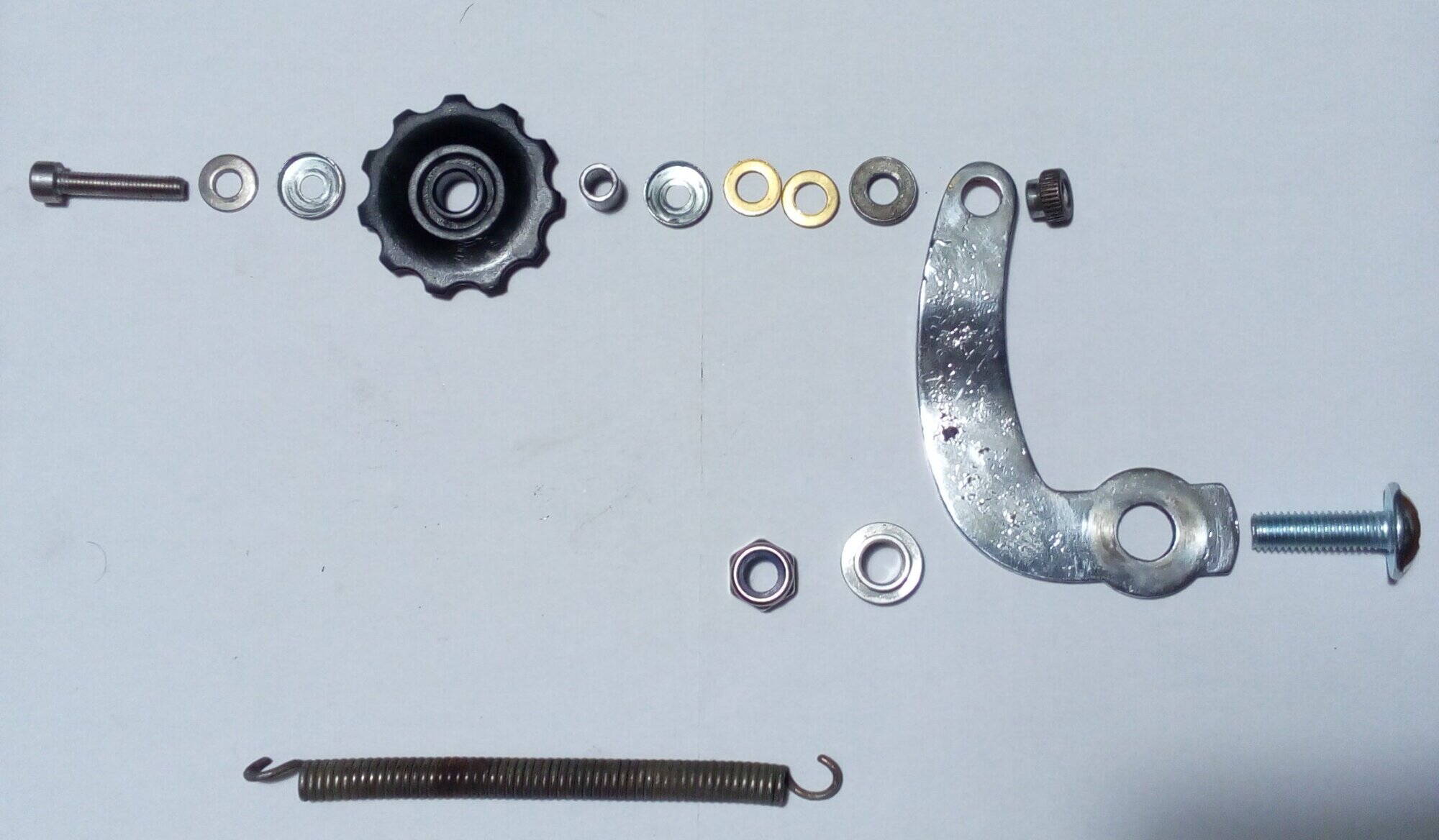

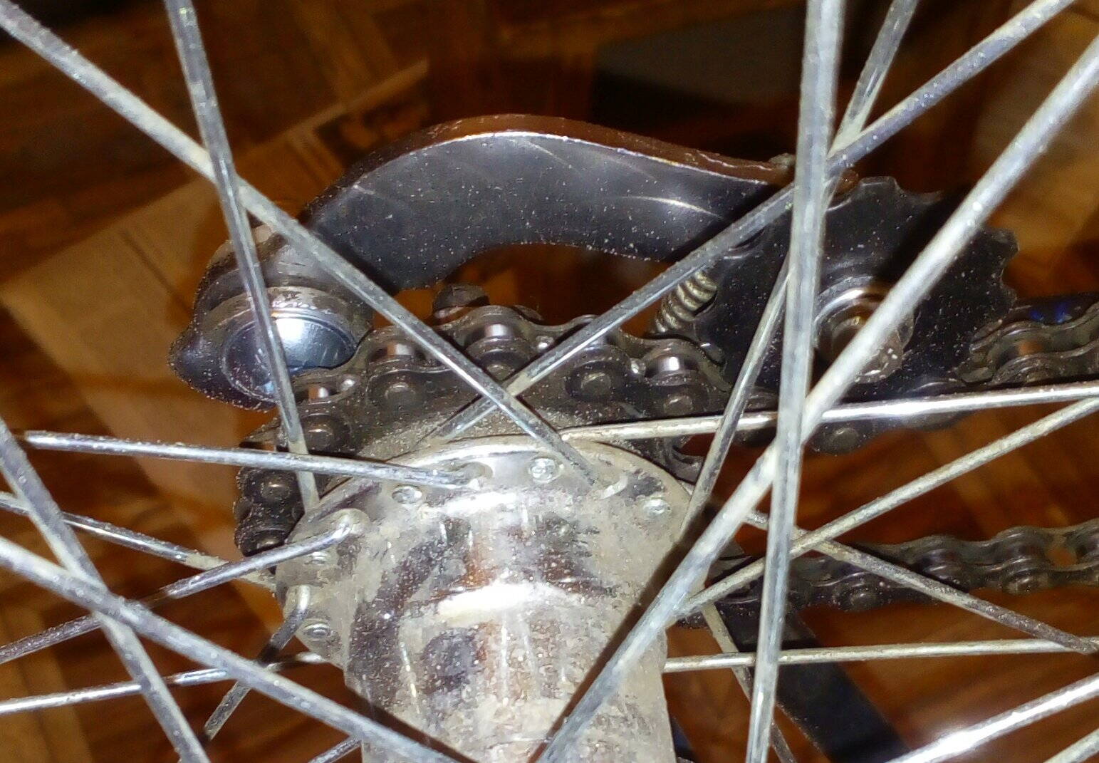

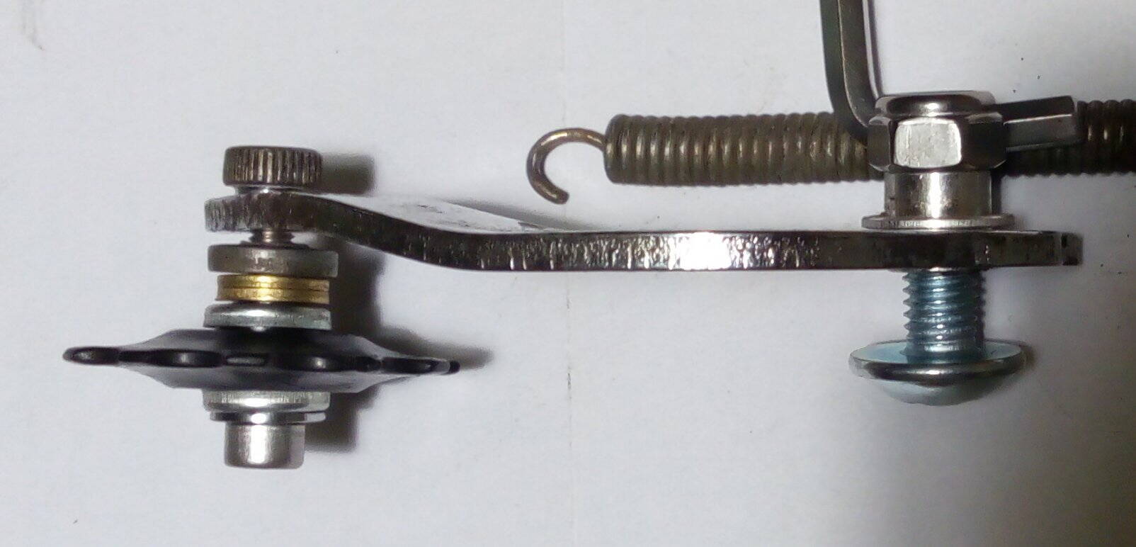

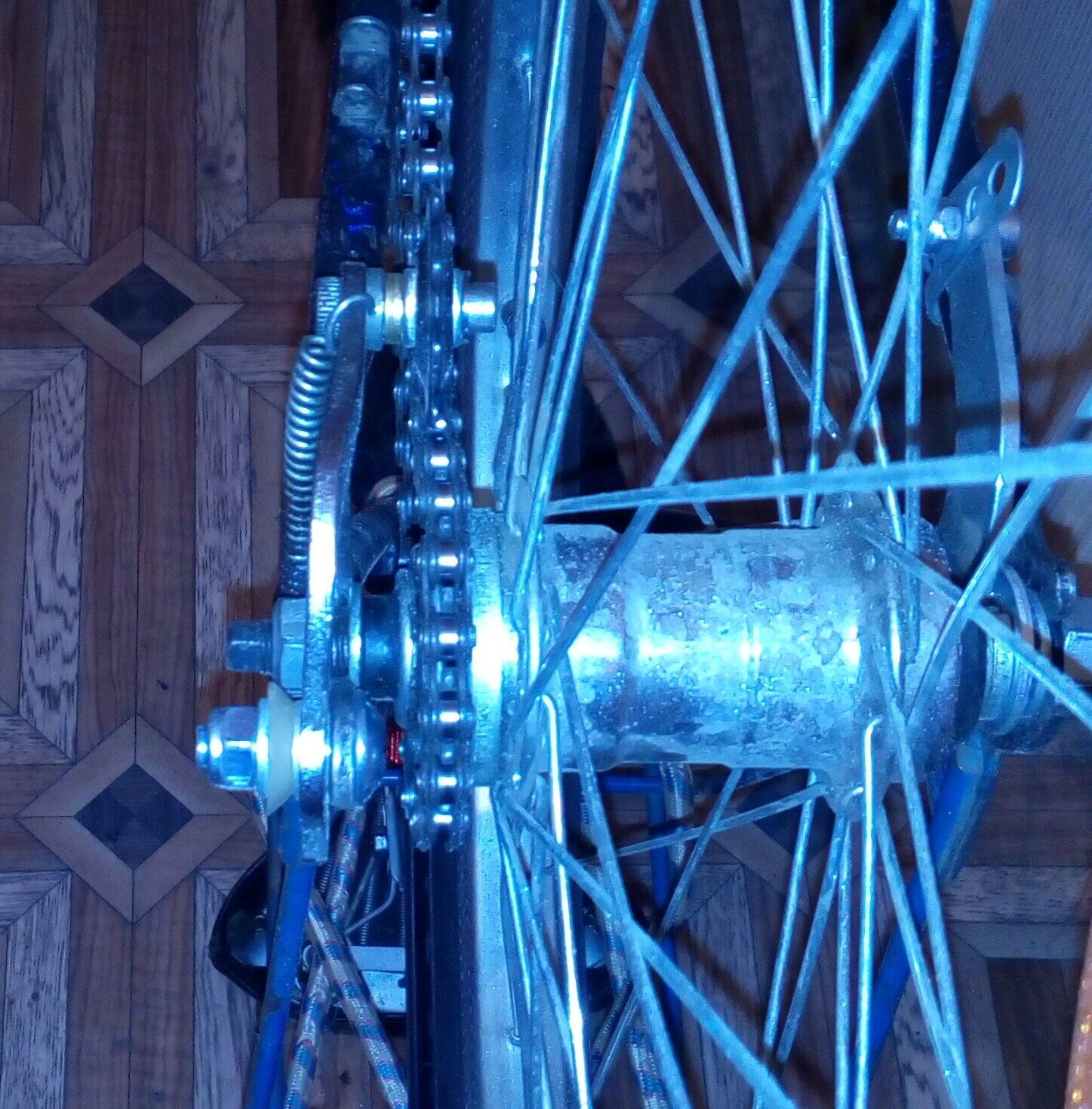

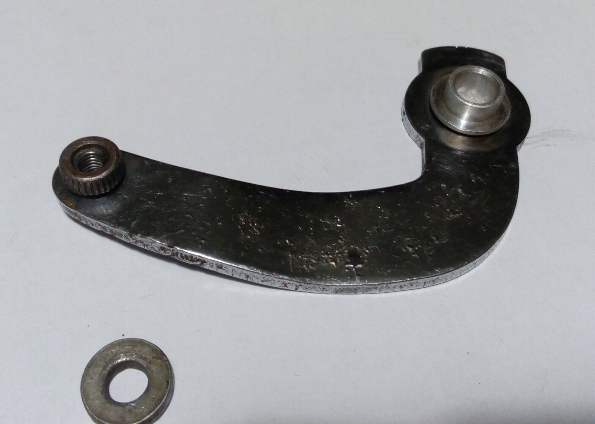

Коллеги, вижу моя скромная поделка вызвала интерес.
Размещу подробные фото.
Как оказалось, снимается натяжитель для фотосесии за 5 минут и одевается за столько же.
Заодно при обратной сборке смазал металлическую втулочку внутри колёсика, а то начала попискивать после дождя, смазки там не было вообще.
Втулочка, по-моему происходит с цепи мотоцикла. А может родная в том колесике пластиковом была - уже не помню.
Хитрая гаечка с накаткой по кругу происходит от какого-то лабораторного вольтметра, такими гайками провода прикручивались к контакту прибора.
Можно обойтись без неё, но нужна вторая втулочка от цепи мотоцикла (у меня была всего одна) или короткий обрезок трубки внутренним диаметром 5 мм и внешним 7-8 мм, чтобы винт М5 не болтался в отверстии рычага. Там диаметр дырки 8 мм.
Во время сборки напильником работать не пришлось вообще, а единственное отверстие просверлил в багажнике для пружинки.

На фото №6 втулка и гайка вставлены с обратной стороны, но принцип, надеюсь, понятен. :smile:
07.jpg [ 114.61 КБ | Просмотров: 3572 ]
Если отпилить половину алюминиевой втулки, гайка будет меньше выступать наружу и можно использовать более короткий винт.
Но было лень.
