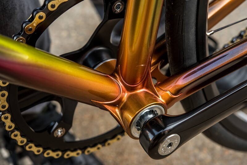

ntb.jpg [ 103.9 КБ | Просмотров: 4362 ]

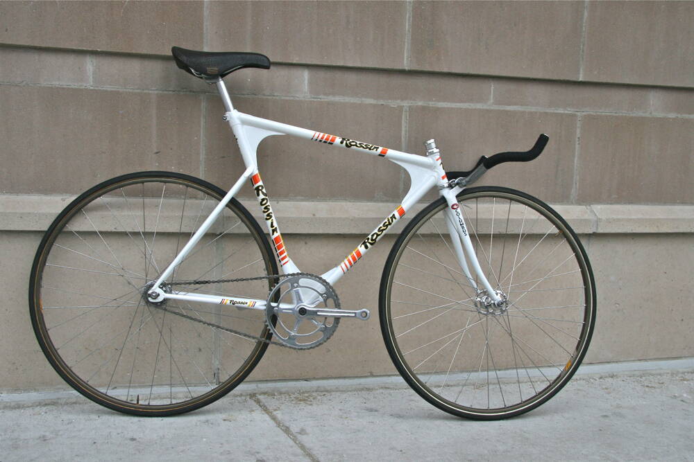

И да, часто вижу на рамах "упрочнения"
Rossin-Pursuit-Superb-1.jpg [ 876.34 КБ | Просмотров: 4355 ]

Получается, что прочность соединения равняется прочности припоя?
эээ... не понимаю, как сравнивать прочность припоя и прочность соединения.
Но правильно паянная труба, что встык, что узловая, ломается на по шву, а рядом.
