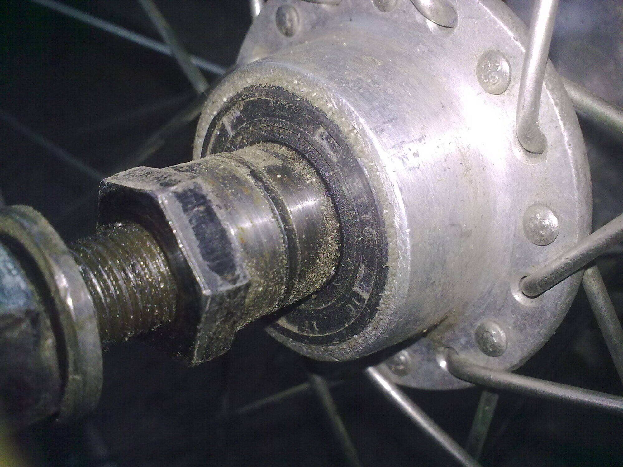

Город: Черкассы
Зарегистрирован:13.10.2015
а мне и так пойдет, чего изобретать велосипед...
01102016491.jpg [ 470.33 КБ | Просмотров: 2858 ]
 Заголовок сообщения: Re: Dmytren`s shed / мой сарайчик
СообщениеДобавлено: 23.02.2017 22:07
Сообщения: 11240
DesignerMM
ага, хорошо сел, жаль таких фланцев нынче почти что нет - до чашки 4-5мм максимум, и сальник немного выступает.
СообщениеДобавлено: 23.02.2017 22:08
Сообщения: 1028
Возраст: 28
Зарегистрирован:23.08.2016
А чего его изобретать? Костя давал чудный рецепт пылегрязезащиты — термоусадочку надеть.
