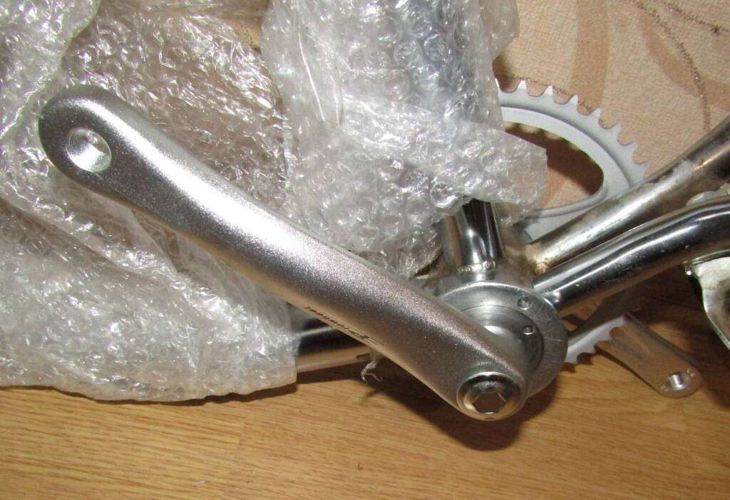

Наконец-то расстаюсь с "кочергой"...
IMG_0027.JPG [ 238.04 КБ | Просмотров: 7381 ]
IMG_0029.JPG [ 559.28 КБ | Просмотров: 7381 ]
IMG_0032.JPG [ 880.61 КБ | Просмотров: 7381 ]
IMG_0033.JPG [ 228.09 КБ | Просмотров: 7381 ]
IMG_0034.JPG [ 245.55 КБ | Просмотров: 7381 ]
IMG_0035.JPG [ 214.13 КБ | Просмотров: 7381 ]
