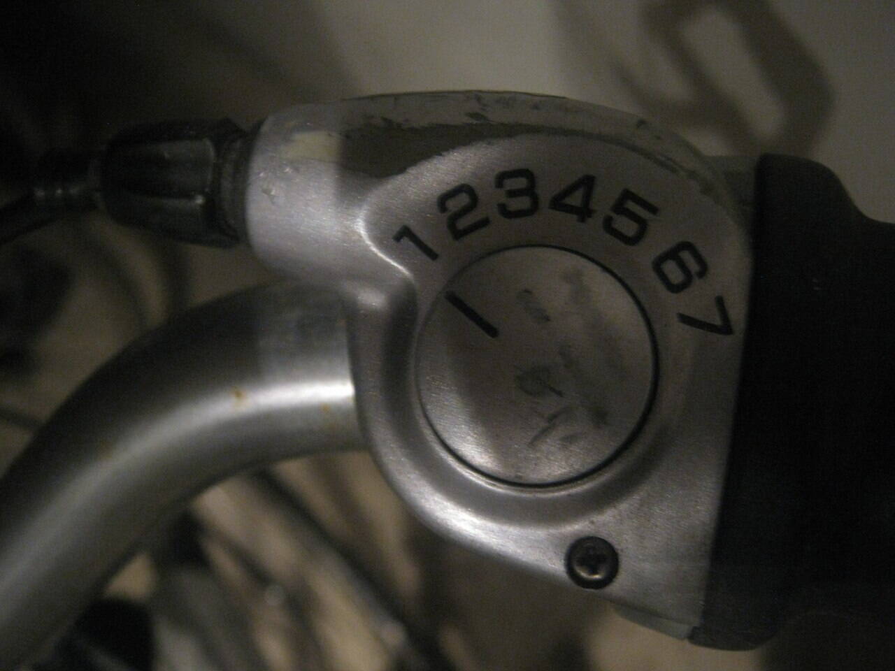

Спасибо за рекомендации, тоже сначала хотела заказать упрощенный вариант на 3 фото.
Но по Вашему совету выбрала КТМ, тем более, что они стоят одинаково. У них один продавец, который сказал, что КТМ более современный, если можно так выразиться о сильно б\у великах. :smile:
Хотя фото меня немного смутили, я добавлю их, вдруг заглянете и прокомментируете. :wink:
Всё вполне стандартно. Ржавая цепь смазывается или меняется. Механизм переключения легко снимается, промывается в керосине-соляре-уайтспирите (на выбор) и ставится обратно.
Если возникнет потребность много ездить ночью, то галогенную (если не ошибаюсь) фару можно заменить на светодиодную. А с задним фонарем вообще можно сказать, что на Вашем велике электрооборудование на высоте.
Такие самые бублики из лишнего троса смотаны и на моих велосипедах. По вело-фен-шую лишний трос откусывают и край обжимают алюминиевым колпачком, но тогда возникает проблема, если по какой-либо причине такой трос выймется из рубашки, то из-за того, что нитки распустятся, его уже назад не впихнешь. В общем, пусть бублик остается.

guteidee
На фото шимана 7-ка, самый подходящий вариант.
С виду вполне живая.
Видна желтая точка для настройки скоростей и тросик переключения (он цепляется в углублении поворотного кольца за счёт прикрученного болтика - на фото болтик находится за проволочным креплением крыла, вынимается-вставляется просто рукой).
И насчёт дочку в садик - встречаются варианты с уже установленным велокреслом.
Или сами ставить будете?
Для рынка очень удобно иметь спереди корзину, я сам так на рынок езжу.
Чтоб не оказалось сюрпризом - такой велосипед с алюминиевой рамой весит килограмм 18-20. :wink:
Впрочем, ехать это не мешает, разве что поднимать по лестнице тяжело.
И насчёт цены - такой велосипед в состоянии б/у не должен стоить больше 3,5-4,0 тысячи грн.
