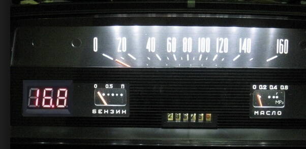

Как писал выше koldyn - автору надо купить цифровой вольтметр и вставить на место сгоревшего амперметра. И спокойно мониторить напряжение бортовой сети. Можно взять вольтметр без корпуса-рамки и вмонтировать его аккуратно не портя вид панели приборов - прикрепив изнутри панели приборов и не уродовать саму панель - на месте амперметра. Заклеив индикатор одним слоем тонировочной пленки - что б не так по глазам било... Или взять с рамкой - выпилить отверстие на месте амперметра по размерам рамки и "вщелкнуть" вольтметр. Есть крепление у таких вольтметров на защелках.
Автор хочет вот так примерно:
Буфер обмена-2.jpg [ 61.94 КБ | Просмотров: 3111 ]
