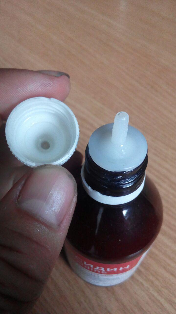

Мне кажется вы плохо подобрали то в чем хранить. Шприц вообще не рассматривал как вариант.
Я открыл шкафчик кухонный, один-второй и нашел три варианта тары. Один из них был из под хлоргексидина и подходил идеально - из полиэтилена сам флакон, носик и крышка, закручивается очень плотно, полиэтилен не растворяется и из него не испаряется. Специально давал жене понюхать, закрытый - никакого запаха она не ощутила.

Я в таком стеклянном пузырьке и храню, только со вставляемой пробкой, нет с дозатором.
Но не возить же его с собой.

Вроде русские слова пишу))) Но уточняю, на всякий случай - материал флакона это полиэтилен, это не стекло :facepalm:
И да, не вижу ничего особенного в том чтоб взять его с собой на тренировку( или просто покатуху) овер 100км.
