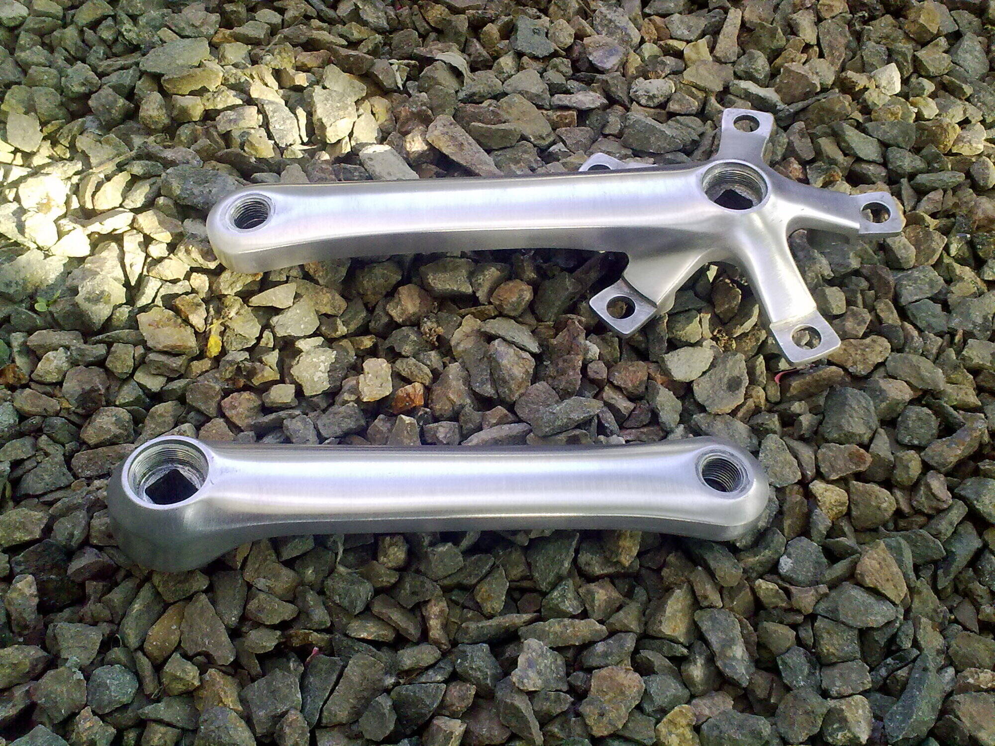

Я остановился на эффекте шлифованной стали - очень нудное и неблагодарное занятие выводить зеркало на алюминиевом сплаве
080520161773.jpg [ 476.8 КБ | Просмотров: 2469 ]
090620162459.jpg [ 892.55 КБ | Просмотров: 2469 ]

труба от пылесоса наверное трется штанами, припадает дорожной пылью и мокнет под дождем... хорошее сравнение в общем. Кстати, те шатуны что на фото перестали блестеть сразу после первого дождя, хотя при обработке натирался поверхностный слой, который очень трудно было стереть абразивом...

Труба это пример большой поверхности, а то что блестит это к слову. Так то шатуны, да, помутнеют быстрее.
Но не после первого дождя. Тут я как раз подозреваю что это из-за оставшихся рисок, которые собрали пыль грязь и воду. Выведенные в зеркало держатся дольше.

godspeed
Ты подозреваешь, а у меня личный опыт. Риски рисками, а темнеет вся поверхность. Анодировать надо, тогда будет долговечно, а еще есть электрохимическая полировка.
