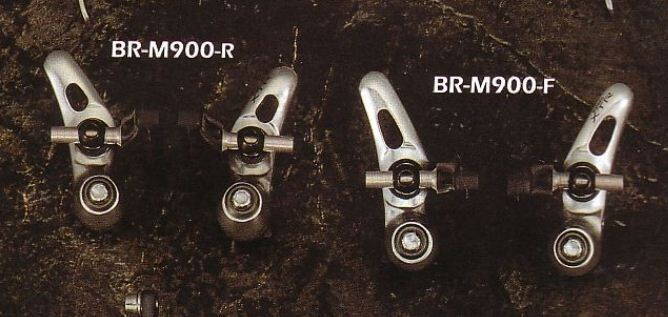

Рассматривая каталоги обнаружил интересную особенность. Оказывается Shimano предлагали кантилеверы двух модификаций: передние и задние.
1993 год. В группе XTR:
xtr.jpg [ 50.35 КБ | Просмотров: 4281 ]
в группе Deore DX:
dx.jpg [ 58.78 КБ | Просмотров: 4281 ]
в группе Deore LX:
lx.jpg [ 57.38 КБ | Просмотров: 4281 ]
В группах Exage:
exage.jpg [ 48.52 КБ | Просмотров: 4281 ]
exage1.jpg [ 47.85 КБ | Просмотров: 4281 ]
и даже в группах Altus:
altus.jpg [ 42.12 КБ | Просмотров: 4281 ]
altus1.jpg [ 30.63 КБ | Просмотров: 4281 ]
как видно на фото, передние немного длиннее, и у них другой индекс. Если бы не XTR с литерами F и R, трудно понять какой куда предлагался.
