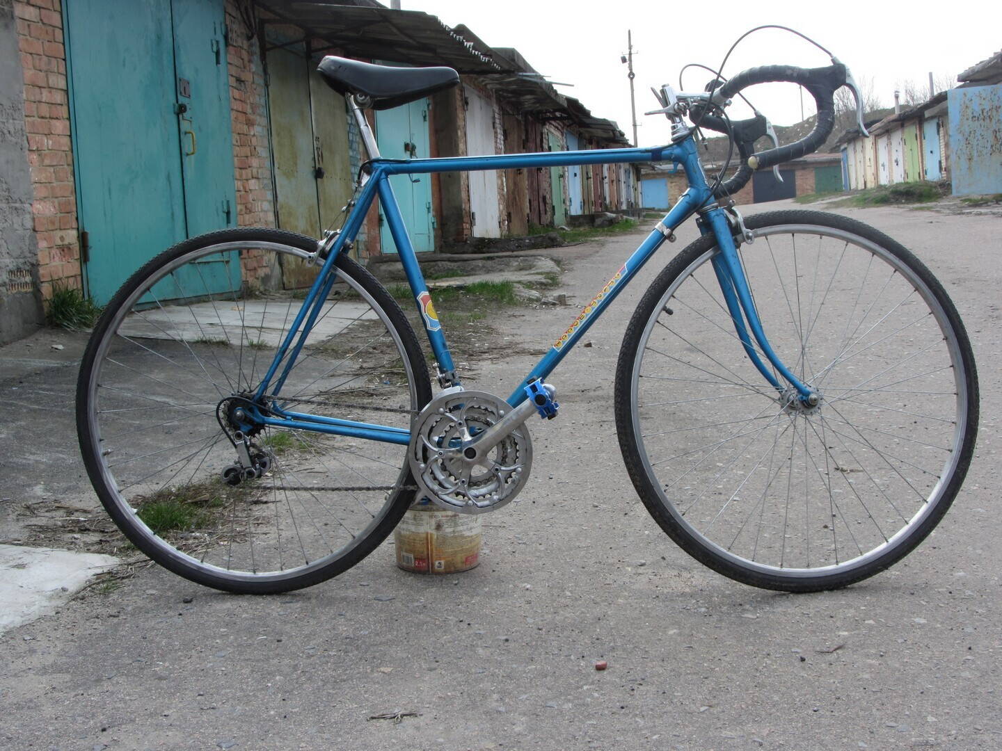

На сегодня на велосипеде поменяно седло, поставлена передняя перекидка Sora Triple, советский "велокомпьютер".Вот так всё выглядит.
IMG_3538.JPG [ 470.84 КБ | Просмотров: 4114 ]

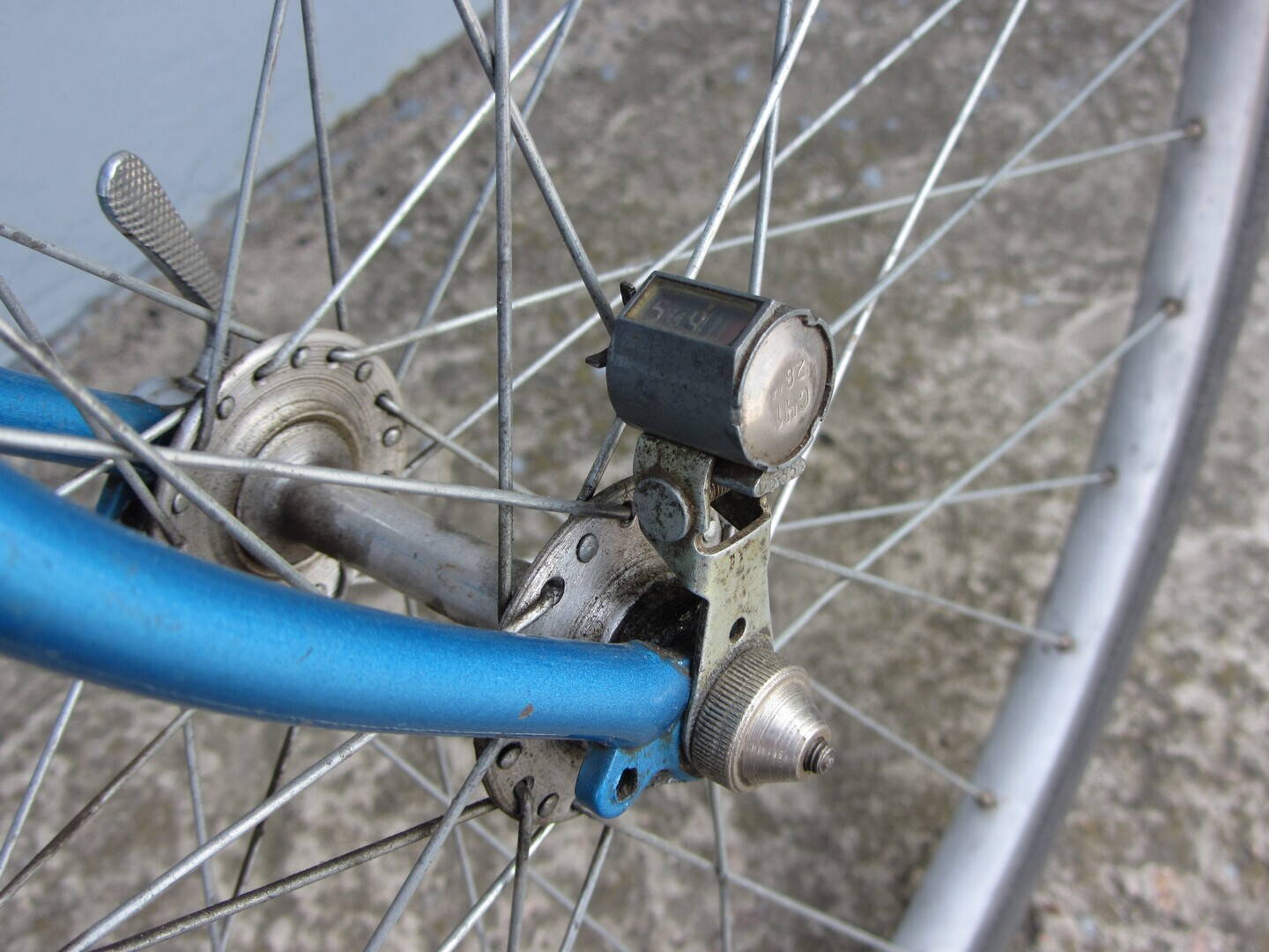

Собственно и велокомпьютер тоже 86-го года выпуска.
IMG_4651_1.jpg [ 289.44 КБ | Просмотров: 4207 ]

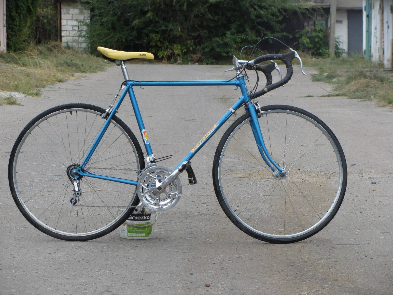

Для оживления темы.Один из последних вариантов, но уже есть изменения.
IMG_3158.JPG [ 511.9 КБ | Просмотров: 4016 ]

Ну, и хорошо.
Вопросик: а защиту с передних звезд снимать не будешь? а то прям мечта сороки. А, ну и мой дежурный совет - рви к черту держатели насоса! :D
СообщениеДобавлено: 29.03.2018 15:52
Сообщения: 3201
Изображения: 48
Город: степь
Зарегистрирован:03.02.2012
А что торчит под передним переключателем?
А промотал выше, увидел. Не ну стяжки это не фэншуй :smile:
И обмотку бы понарядней :smile:

Gagarins писал(а):
Ну, и хорошо.
Система прошла уже несколько моих великов. Защита самодельная из нержавейки 0,8мм, алюминиевые втулочки и приклёпаны опять же алюминиевыми заклёпками. Всё было отполировано до зеркального блеска.Проблем снять нету, но как-то рука пока не поднимается. Я постоянно над ним издеваюсь. что будет с ним дальше-не знаю.Крючки для насоса пока сильно не достают, но и нужды нету. возможно как-нибудь при плохом настроении оторву.
Стяжки уже откусил, не торчат.Хомутом металлическим врядли было бы красивше, а культурнее способа, чтобы дёшево и сердито не придумал.Емкости задней перекидки ХВЗ не хватило, поставил старую МТБ, дальше найду что-то шоссейное. Обмотка-просто полоски старой кожи, нарезал со старого плаща, поменяю.

Вы изменили высоту седла? Или показалось..
СообщениеДобавлено: 29.03.2018 19:51
Сообщения: 257
Город: Керчь
Зарегистрирован:25.03.2012
Попробуйте опустить седло на (5-10)мм и немного поднять носик(если оно уже установлено по "кручению педалей пятками"). Наверняка станет удобнее :smile:
СообщениеДобавлено: 29.03.2018 20:08
Сообщения: 993
Возраст: 67
Зарегистрирован:30.05.2012
На картинке просто собрано на глаз и сделано фото, в процессе первой же поездки всё было скорректировано.По ходу сезона чесались руки, поэтому разобрал колёса, сделал оправку и выстучал обода на плите до максимально ровного состояния. Давно хотел попробовать спицевой набор "вороний след", но нужный набор спиц нашёл только для переднего колеса и то не совсем, как хотел.
