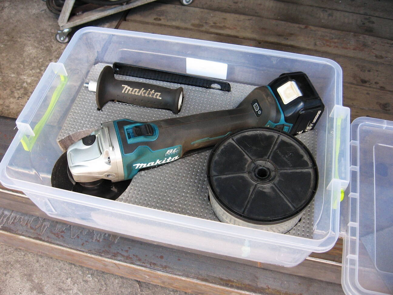

anatoly-alex Вы видимо не работаете ручным электро инструментом, или делали это слишком давно.
Какая нафик твёрдо сплавная пилка по дереву на 125мм? Вы газоны ей стрижете или редиску пропалываете?
Надежность в разы больше, чем у любой проводной фигни, даже "более качественной", потому, что внутри BLDC мотор, а на входе сетка. Никаких втулок, пластмассовых шестерён и сетевого кабеля.
Почему ниже производительность? Я же написал, постоянные обороты шпинделя. Если написано 8000об/мин, то и на холостом и под нагрузкой 8000об/мин. В сетевой 12000об/мин, но как только начал резать - 9000-10000 об/мин. Физически разница не ощущается, разве что с секундомером стоять.
3a.JPG [ 424.97 КБ | Просмотров: 2494 ]
Пока Вы розетку найдете, пока удлинитель развернёте я уже резать закончу.
У меня две батареи, пока одна в шлиф машинке, вторая заряжается, и так я работаю весь день. Не может один человек физически так нарезаться, чтоб две батареи высадить, потому, что 7 раз отмерь, один раз отрежь. Другое дело на стройке или в металлообработке, где всё наоборот. Но там не применяются шлифмашинки на 125мм.
Если поставить зачистной диск (чтоб шлифовать сварные швы) два аккумулятора высадить можно, но один человек в домашнем хозяйстве не может одновременно работать сваркой и шлифмашинкой, потому тоже получается работать без остановок.
