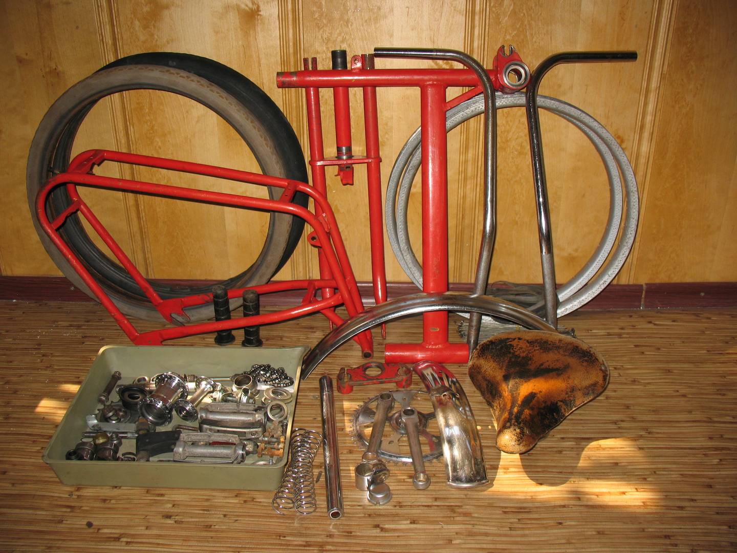

Всё разобрано и отмывается. Люблю, как говорится, запах вайтспирита по утрам.
А пока буду постить фотки грязного :smile:
Shock stoker :cool: Пожалуй оставлю эту наклейку.
251.JPG [ 70.35 КБ | Просмотров: 2671 ]
Фрэймсет

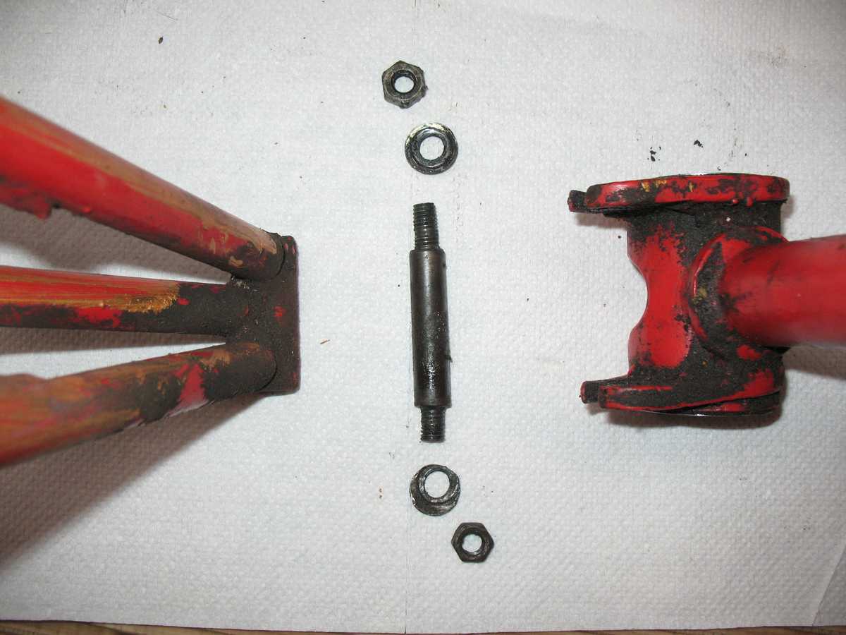

Самый интересный узел
253.jpg [ 47.48 КБ | Просмотров: 2671 ]
"Дропауты" под углами и на разной высоте. Всё дико заморочено.
254.jpg [ 47.22 КБ | Просмотров: 2671 ]
255.jpg [ 69.47 КБ | Просмотров: 2671 ]
256.jpg [ 51.85 КБ | Просмотров: 2671 ]
Ответная часть на свингарме тоже под углом
257.jpg [ 33.62 КБ | Просмотров: 2671 ]
258.jpg [ 71.81 КБ | Просмотров: 2671 ]
При затягивании гаек дропаут прижимается к толстой части оси и не зажимает маятник. Шайбы входят в пазы и не дают выпасть оси. Причём правая шайба тоже "кривая" с эксцентричным отверстием.

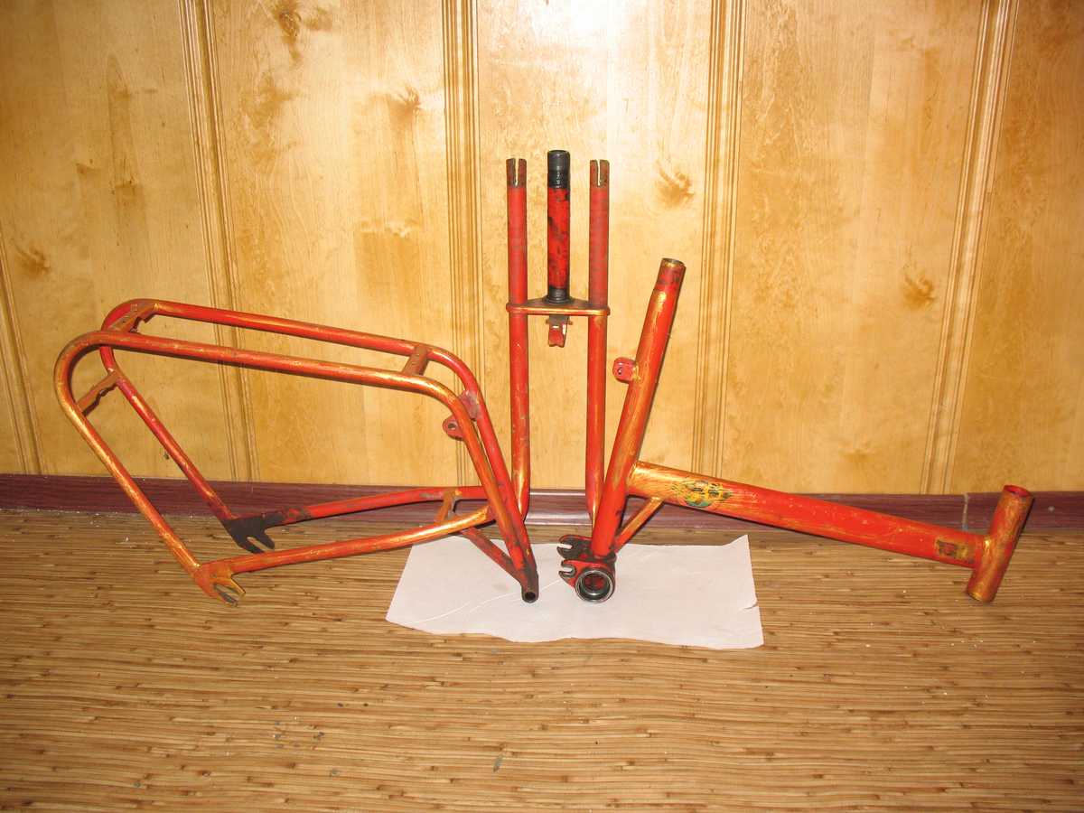

Вилка без верхней короны весьма хлипкая, нижняя без особого труда гнётся если разводить ноги. Верхняя более мощная за счёт хомутов. Сбивается молотком. С двумя вроде достаточно крепко. Шток внизу попилен, но не критично.
259.jpg [ 75.78 КБ | Просмотров: 2669 ]

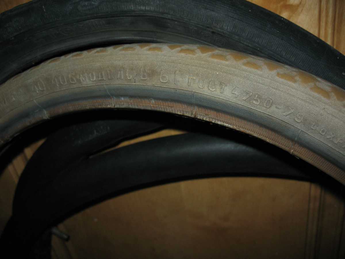

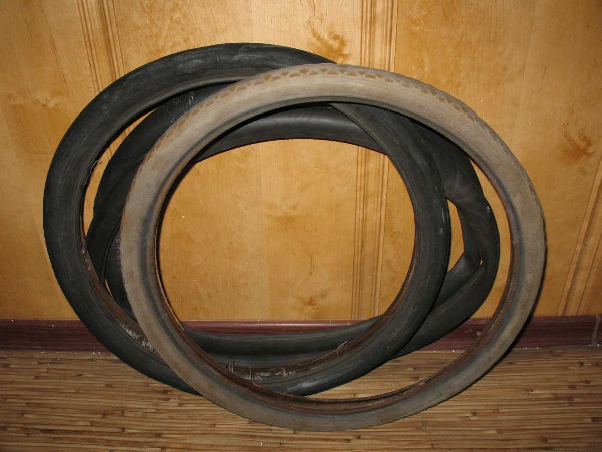

Ещё при ближайшем рассмотрении и после мойки внезапно выяснилось что задняя покрышка - бежевая :shock: Видимо родная. Маде ин USSR. На ощупь довольно жесткая и "скользкая". И, в принципе, на ней ещё даже можно проехать пару раз. Передняя - маде in Поланд, некая Stomil Antilope. Легче, мягче и шершавей чем советская, но изнутри наглухо отслоился весь корд. Нитки отдельно, резина отдельно.

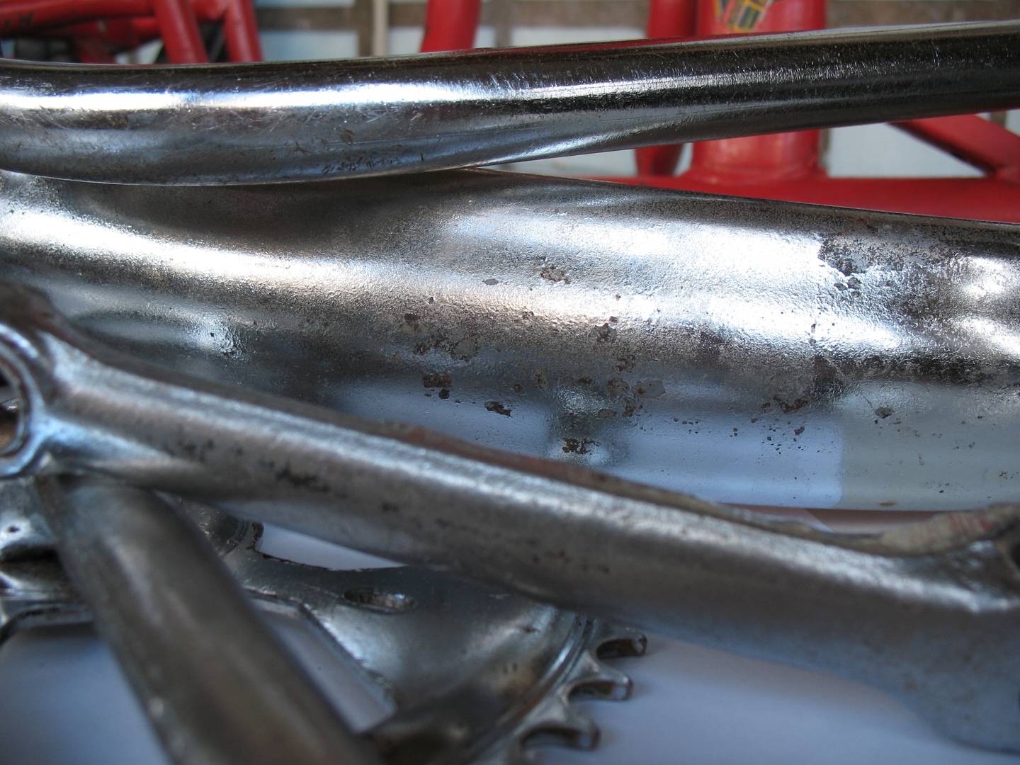

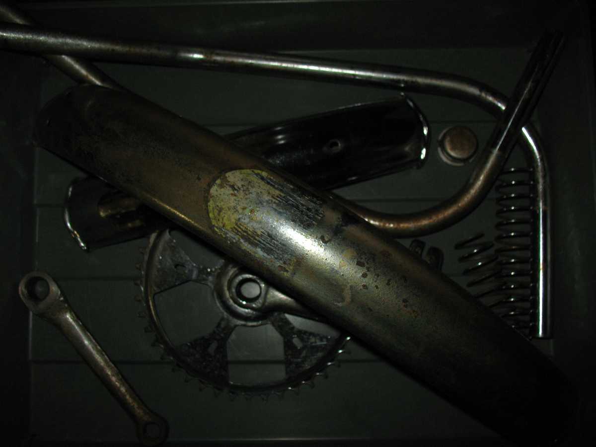

Собственно вот так хром выглядит после лимонки. Где голая сталь тёмные пятна.
271.jpg [ 175.31 КБ | Просмотров: 2532 ]
Самое ржавое было заднее крыло, там хром местами отслоился, на шатуне потёртость, на руле мелкие поры. Всё это ещё заполирую, крыло возможно намажу лаком. А шатун и руль полиролем/воском/парафином, чтоб заполнило поры. От случайного дождя спасёт. Ну и если что, то молча наблюдать как оно опять ржавеет я не буду - уж протру масляной тряпкой :smile:

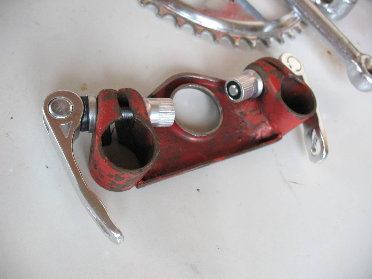

А это будет обеспечивать оперативную складываемость руля
273.jpg [ 84.07 КБ | Просмотров: 2542 ]
В оригинале там какие-то гайки с рычагами
Но у меня они отсутствуют, да и прогресс не остановить :roll:

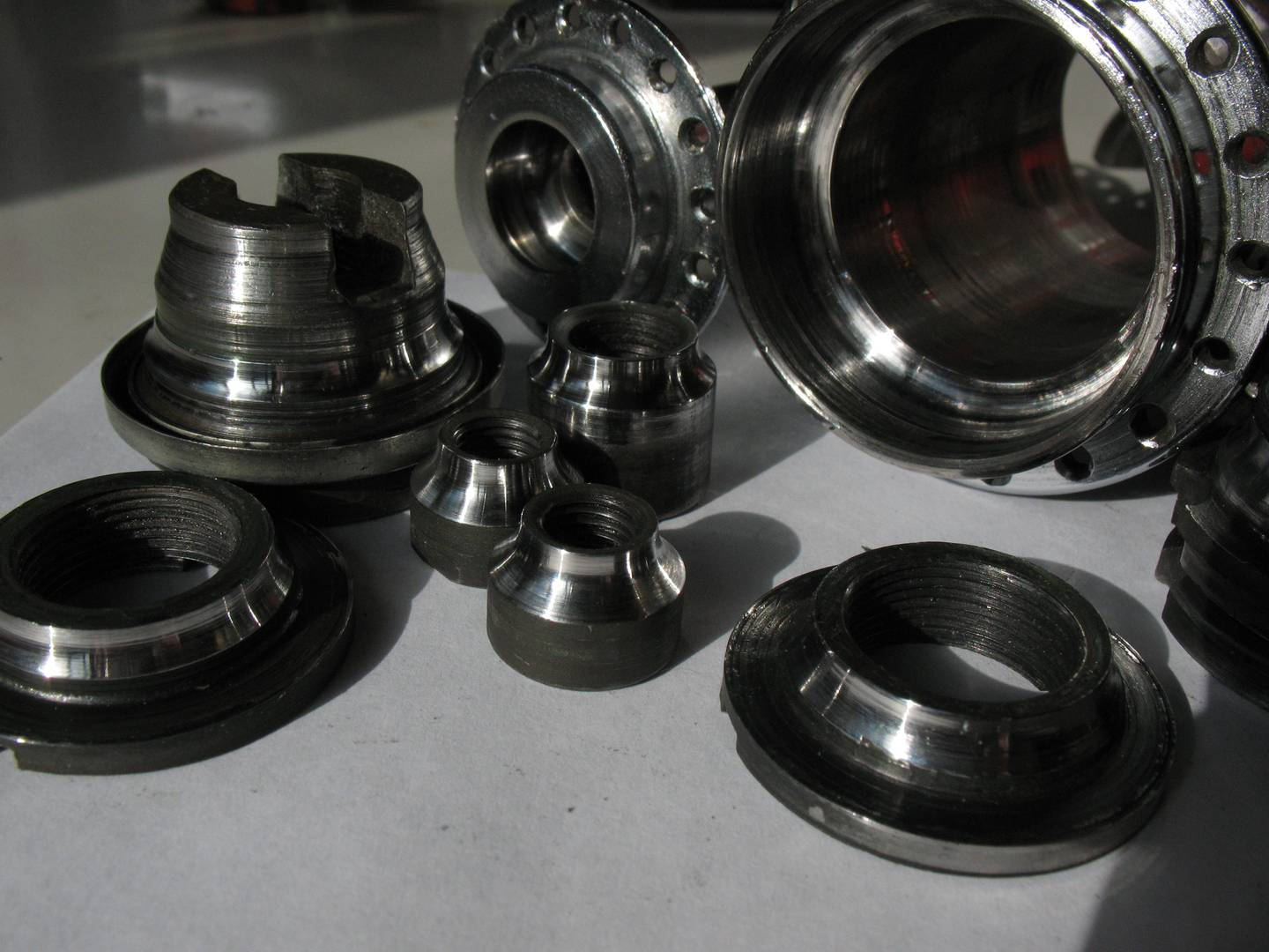

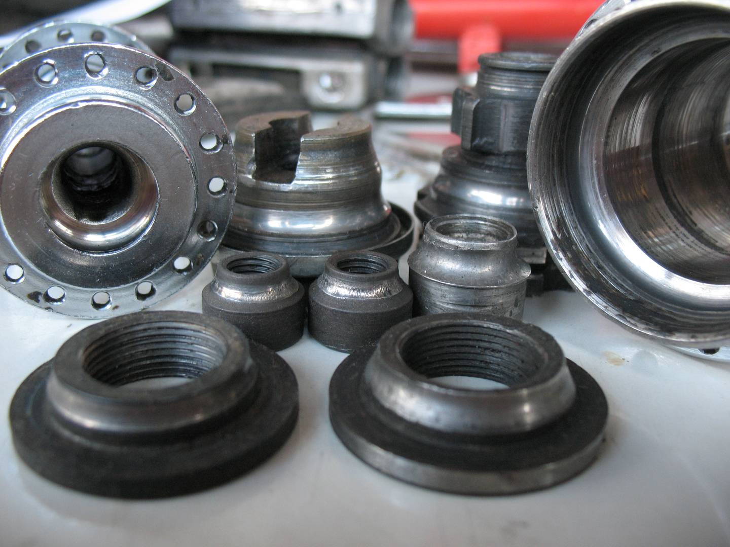

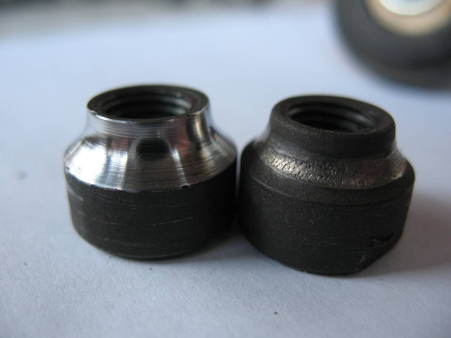

Практически все конусы нуждаются в шлифовке
274.jpg [ 92.35 КБ | Просмотров: 2491 ]
Но убит полностью только малый торпеды
275.jpg [ 153.02 КБ | Просмотров: 2491 ]
Приспособа для шлифовки конусов каретки
276.jpg [ 70.22 КБ | Просмотров: 2491 ]
Переднюю втулку совсем было уже разогнался поменять ибо из-за бортиков к дорожкам неудобно подлезть с наждачкой. Но потом резко вспомнил что 32 спицы а в загашниках корпуса только на 36 и пришлось выкручиваться. Но нет ничего невозможного :smile: Внутрь укладывается полоска наждачки, придерживается бамбуковой палочкой. Эти палочки вообще полезная штука в хозяйстве.
277.jpg [ 136.73 КБ | Просмотров: 2491 ]
Прямое сравнение до/после
278.jpg [ 86.09 КБ | Просмотров: 2491 ]
Результат. Малый конус торпеды заменён на получше.
279.jpg [ 141.68 КБ | Просмотров: 2491 ]

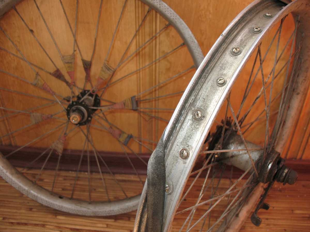

Ободочки
крашеный vs зашкуреный
280.jpg [ 143.52 КБ | Просмотров: 2490 ]
зашкуреный vs полированный
281.jpg [ 88.24 КБ | Просмотров: 2490 ]
Оба полированных
282.jpg [ 115.92 КБ | Просмотров: 2490 ]
Ох и муторное это дело. Они хоть и маленькие но держать всё-равно неудобно, зажимаешь их всеми местами и коленом и подмышкой, они мажутся и пачкаются. После приходится сначала мыть себя, потом отмывать от чёрного ванну. Алюминий мягкий, сплав гораздо мягче чем у двойных китайских, царапины от наждачки остаются глубокие, полируются с трудом. Всё кривое, если катить по полу то качаются как пьяные и сразу падают.
Одинарные обода во всей красе.
