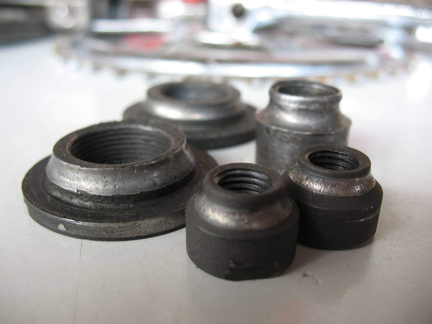

Практически все конусы нуждаются в шлифовке
274.jpg [ 92.35 КБ | Просмотров: 2500 ]
Но убит полностью только малый торпеды
275.jpg [ 153.02 КБ | Просмотров: 2500 ]
Приспособа для шлифовки конусов каретки
276.jpg [ 70.22 КБ | Просмотров: 2500 ]
Переднюю втулку совсем было уже разогнался поменять ибо из-за бортиков к дорожкам неудобно подлезть с наждачкой. Но потом резко вспомнил что 32 спицы а в загашниках корпуса только на 36 и пришлось выкручиваться. Но нет ничего невозможного :smile: Внутрь укладывается полоска наждачки, придерживается бамбуковой палочкой. Эти палочки вообще полезная штука в хозяйстве.
277.jpg [ 136.73 КБ | Просмотров: 2500 ]
Прямое сравнение до/после
278.jpg [ 86.09 КБ | Просмотров: 2500 ]
Результат. Малый конус торпеды заменён на получше.
279.jpg [ 141.68 КБ | Просмотров: 2500 ]
No gods, no masters
