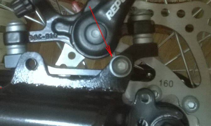

А каким должно быть межцентровое расстояние под крепление тормоза?
На вилке 49,3 мм (измерено штангенциркулем),
Вилка 06.jpg [ 231.08 КБ | Просмотров: 4023 ]
а на кронштейне тормоза 51 мм.
Тормоз 01.jpg [ 170.8 КБ | Просмотров: 4023 ]
В итоге имею вот такую картину.
Тормоз 03.jpg [ 215.27 КБ | Просмотров: 4023 ]
При этом смещать отверстие нужно не только вдоль линии отверстий, а и от оси втулки, иначе 160-миллиметровый диск упирается в тормоз.
Тормоз 04.jpg [ 132.1 КБ | Просмотров: 4023 ]
Был бы фрезерный станок, исправить не проблема. Но он в комплекте с вилкой не шёл. :D Дрель есть, но дрелью я могу только концентрично рассверлить имеющееся отверстие. Смещать отверстие нужно не менее, чем на 1,5 мм, т.е. рассверливать нужно не менее, чем до 10 мм (сейчас 7мм). Проблема в том, что в самом тонком месте тела 2 мм
Тормоз 05.jpg [ 188.5 КБ | Просмотров: 4023 ]
и после рассверливания останется 0,5 или меньше.
Тормоз 07.jpg [ 183.14 КБ | Просмотров: 4023 ]
Даже если там эта полумиллиметровая перемычка не лопнет, то шайба под головкой крепёжного винта будет одной стороной висеть в воздухе. Она и сейчас немного свисает...
Тормоз 06.jpg [ 122.85 КБ | Просмотров: 4023 ]
Что посоветуете?
P.S. Уже начинаю жалеть, что зажал 1400 грн. на Mosso. Уже катался бы...
Нашёл описание стандартов крепления тормозов.
IS.jpg [ 26.96 КБ | Просмотров: 4035 ]
Теперь смотрим, что на вилке от XTRыча.
Диаметр крепёжных отверстий 7 мм вместо 6,2. В принципе, "криминала" не вижу.
КЗШЦ01.jpg [ 213.42 КБ | Просмотров: 4035 ]
Диаметр прорези в дропауте 10,4 мм. Если не ошибаюсь, должно быть 10,0, но мириться можно.
КЗШЦ02.jpg [ 169.42 КБ | Просмотров: 4035 ]
А вот дальше дело обстоит гораздо хуже.
Как я уже упоминал, межцентровое расстояние между отверстиями под тормоз 49,3 мм. А должно быть 51 мм. :facepalm: Это откровенный брак.
КЗШЦ03.jpg [ 209.72 КБ | Просмотров: 4035 ]
Межцентровое расстояние от оси втулки до дальнего отверстия под тормоз 84,9 мм. А должно быть 87,3 мм. :facepalm: Это брак.
КЗШЦ04.jpg [ 171.05 КБ | Просмотров: 4035 ]
Межцентровое расстояние от оси втулки до ближнего отверстия под тормоз 46,5 мм. А должно быть 49,7 мм. :facepalm: Это брак.
КЗШЦ05.jpg [ 231.75 КБ | Просмотров: 4035 ]
Как в таком случае поступает добросовестный продавец?
1. Приносит извинения покупателю.
2. Предлагает НЕМЕДЛЕННЫЙ и БЕЗУСЛОВНЫЙ возврат денег или замену некачественного товара на выбор покупателя. (Честно скажу - я бы однозначно выбрал деньги! :))
А как поcтупает XTRыч?
1. Хамит мне в личку.
2. Начинает выдвигать странные и неприемленмые условия возврата денег.
С хамами я дел не веду (хотя извинится никогда не поздно), поэтому пускай ему останутся мои 600 грн. (может человек испытывает крайнюю нужду - мало ли), а я буду "дорабатывать напильником" этот шедевр гаражного искусства. Буду рассверливать ближнее отверстие. А там посмотрим, чем кончится... В крайнем случае, она не пропадёт - бомжи сдадут в металлолом. :D
