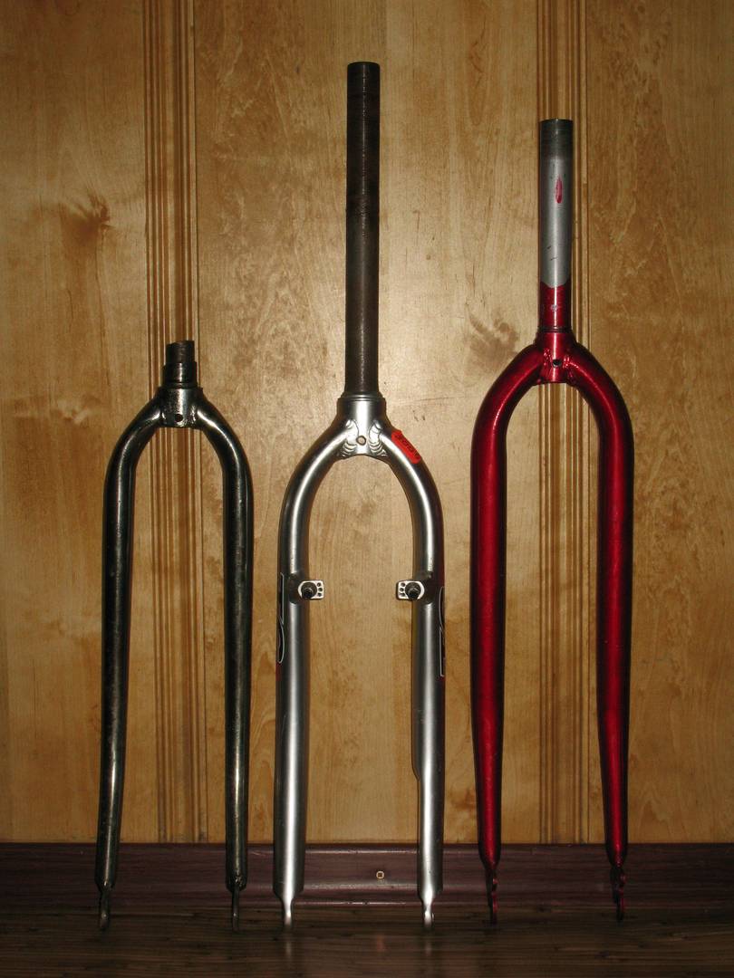

Групповое фото для сравнения
322.JPG [ 98.35 КБ | Просмотров: 3179 ]
Топган под 26, да :smile:

Не могли бы вы проверить боковую жесткость этих вилок? Без скидок на разную длину. Метод косвенный, но вполне информативный. Называется "пальцежмякательный тест". Хватаете вилку за дропауты, сжимаете, запоминаете усилие (1) и деформацию (2), повторяете с другой вилкой. Примерно как здесь, но только с вилкой:
Самурай без меча подобен самураю с мечом, но только без меча.
Когда-то я даже примитивный стенд соорудил, но внезапно стало не до того.
Да и если уж строить стенд, то боковую жесткость надо мерить напрямую - с жесткой плитой, зафиксировав вилочный шток на плите, сгибая перья со вставленной втулкой в одну и ту же сторону, а не друг к другу.
 Заголовок сообщения: Re: ЗИС ис ракета
СообщениеДобавлено: 28.09.2019 21:07
Сообщения: 3201
Изображения: 48
Город: степь
Зарегистрирован:03.02.2012
Пожмакал перед линейкой. Один дроп неподвижно на нуле, по второму смотрел насколько сожмётся.
Жмакал несколько раз каждую за дропы пока пальцы не устали
У красной дропы сводятся на 11-9 мм, по мере уставания
У топгана - на 6-4 мм
Дополнительно взял за шток и стукнул пером об пол
Красная звенит (ощушается вибрация в руке) около 6 секунд по секундомеру
Топган звенит около 8 секунд
Звук выше у красной :D

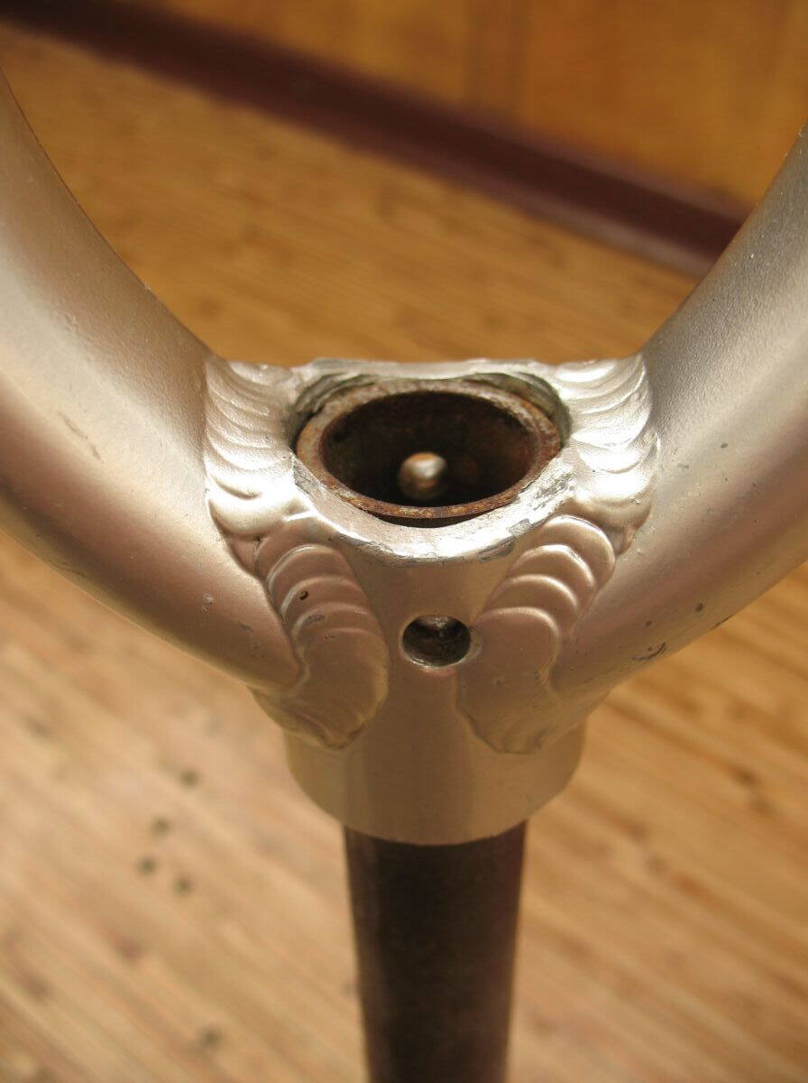

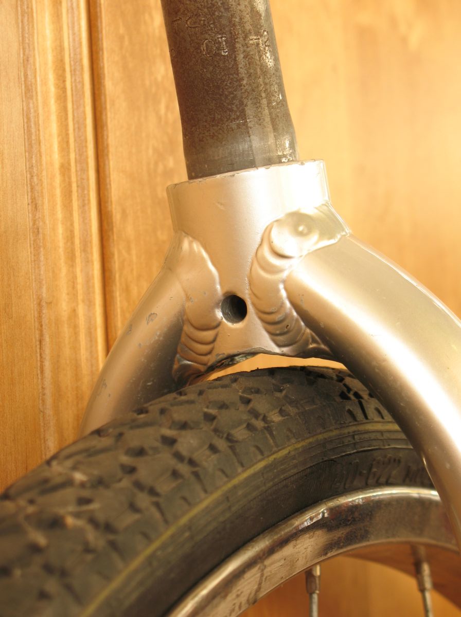

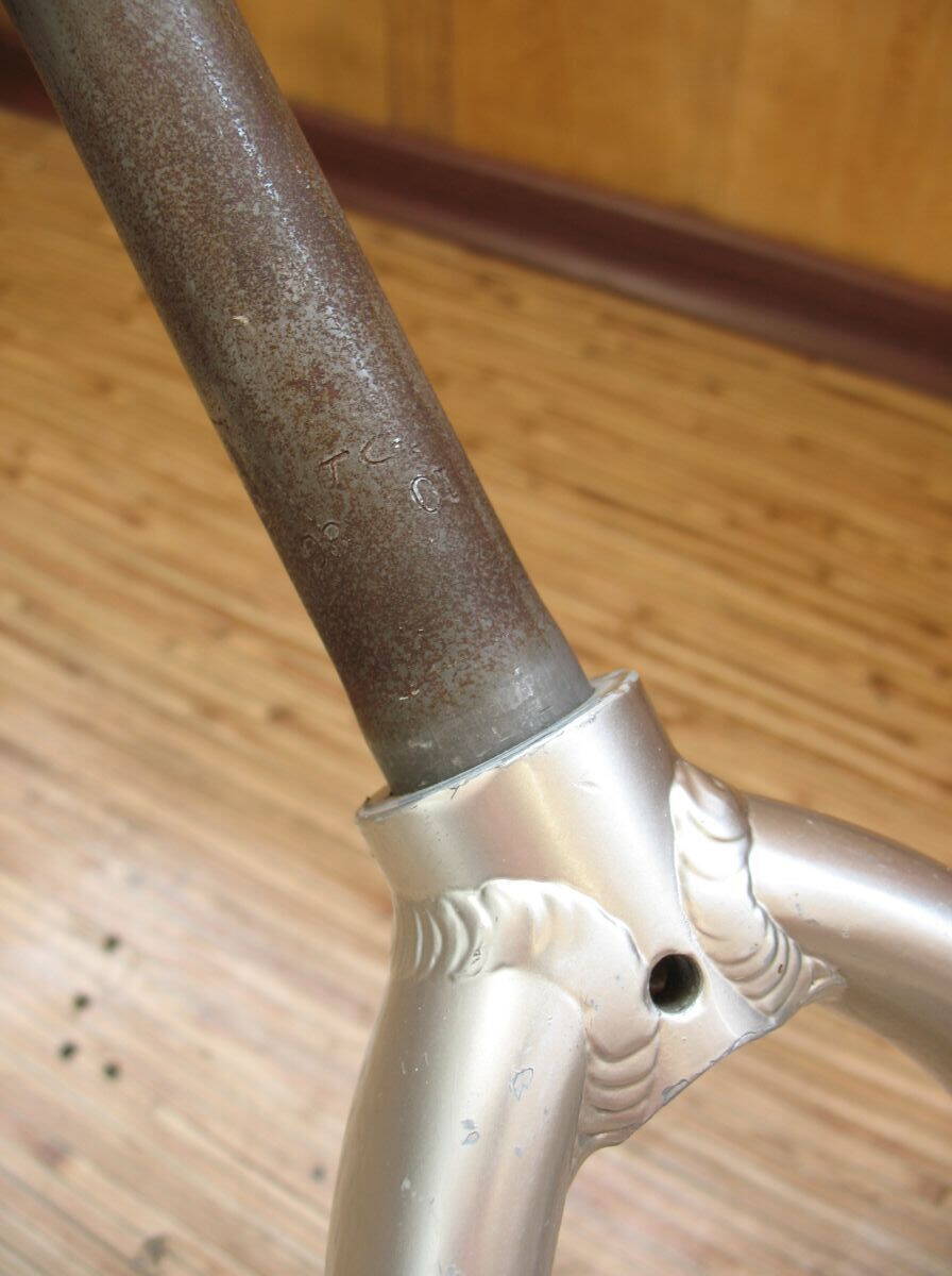

Top Gun suspensions A306 rigid fork жесткая вилка топ ган топган
в подробностях closeup :D
333.JPG [ 137.24 КБ | Просмотров: 3059 ]
наклейки сняты, отмыта вайтспиритом. Большинство коцек оказались грязью
334.JPG [ 93.99 КБ | Просмотров: 3059 ]
что-то там на штоке маркировка
335.JPG [ 80.05 КБ | Просмотров: 3059 ]
заделка штока, на память если там вдруг что-то измениться (тьхутьхутьху)
336.JPG [ 92.04 КБ | Просмотров: 3059 ]
В штоке по направлению в перо тоже просверлена дырка
337.JPG [ 79.35 КБ | Просмотров: 3059 ]
338.JPG [ 82.95 КБ | Просмотров: 3059 ]
Колесо от Украины стаёт с такими зазорами. Напомню что вилка под 26", но при желании можно будет воткнуть.
339.JPG [ 113.11 КБ | Просмотров: 3059 ]
340.JPG [ 140.31 КБ | Просмотров: 3059 ]
