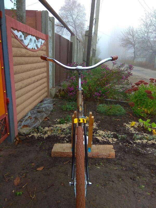

По фарам взял паузу "на подумать".

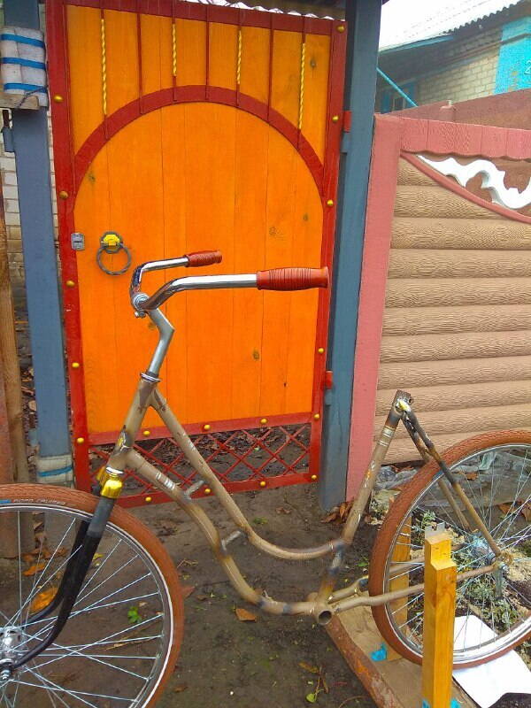

А пока руль, вынос, ручки. Края руля будут обрезаться.
1.jpg [ 27.01 КБ | Просмотров: 3283 ]
2.jpg [ 27 КБ | Просмотров: 3283 ]
3.jpg [ 155.18 КБ | Просмотров: 3283 ]
4.jpg [ 157.71 КБ | Просмотров: 3283 ]
6.jpg [ 142.93 КБ | Просмотров: 3283 ]

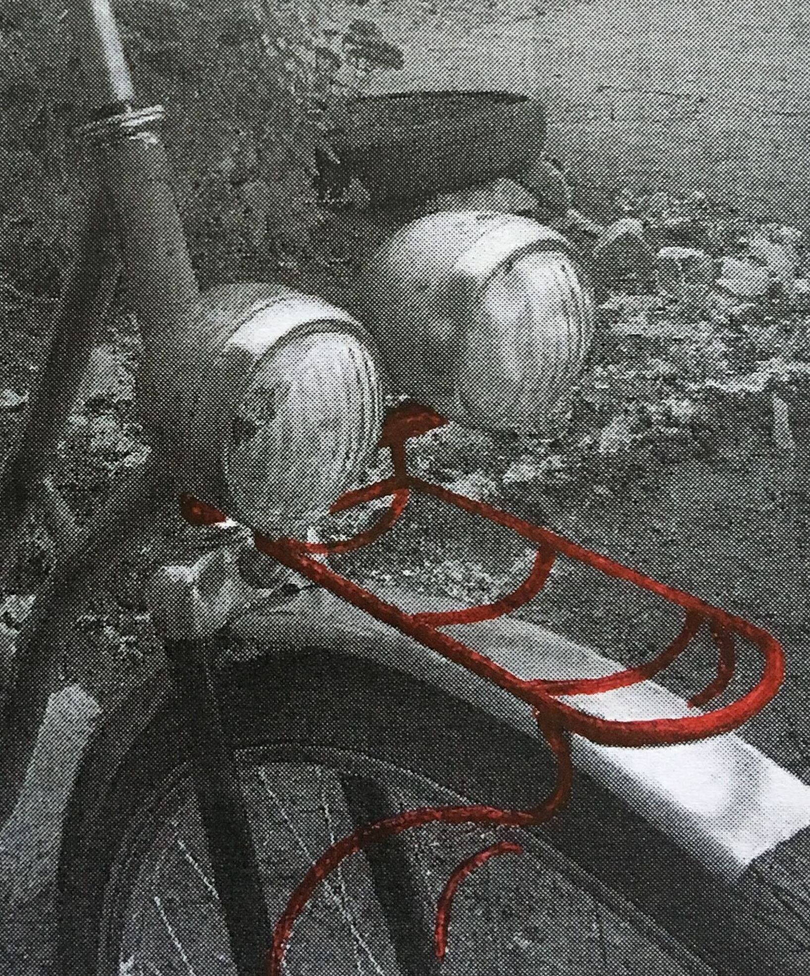

Долго рассматривал и чертил разные варианты, моделировал. Многое взял на заметку, на будущее. Ну что скажу, из всего, что примерял хочу остановиться на таком варианте (хотя первоначально все представлялось иначе):
Clipboard01.jpg [ 1002.55 КБ | Просмотров: 3243 ]
Неотъемлемым реквизитом вижу ремешок по типу:
IMG_4470.JPG [ 66.72 КБ | Просмотров: 3243 ]
Зарисовка не дает представления о размере багажника. Он будет таков, чтобы в углубление ложилась пластиковая бутылка объемом 0,5 литра (не только же газету к нему крепить).

а поцчему не сделать фары ниже бегажника?
 Заголовок сообщения: Re: Работа над ЛВЗ-25
СообщениеДобавлено: 29.10.2019 04:43
Сообщения: 3201
Изображения: 48
Город: степь
Зарегистрирован:03.02.2012
Или багажник выше фар :smile: Точнее небольшую поперечную полку, как раз под бутылку-свёрток. Так чтоб пустым выглядело как кенгурятник-защита-кронштейн для фар, но и сверху можно было что-нибудь положить.
А там уже и подстаканник можно будет организовать :D
Можно, но в другом проекте.
Может тогда отдельно небольшую сумку на руль?

Тогда и назад что-нибудь захочется :D а то перёд будет визуально перетяжелён всеми этими массивными штуками

Согласен на 100 процентов. Уже давно решено, поэтому готовиться и задний багажник.

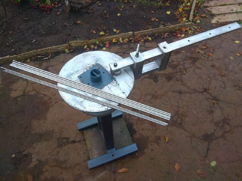

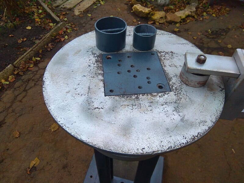

Приветствую.

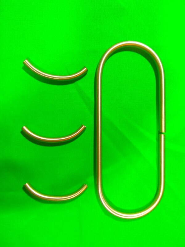

Для изготовления багажников используем нержавеющие пруток и трубку ф 8 мм.
Для крепления крыльев (дуг) применим такой же пруток, но ф 6 мм.

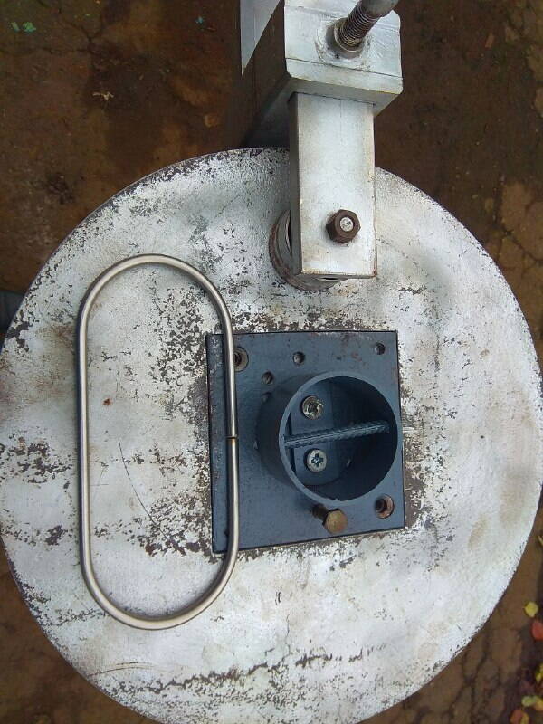

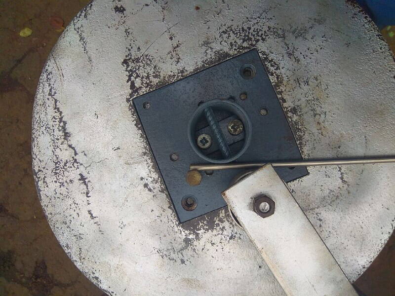

Все делаем в домашних условиях, используем т.н. "станок для холодной ковки":
1.jpg [ 114.01 КБ | Просмотров: 3049 ]
Применяем 2 разновидности насадок (отличаются диаметром):
2.jpg [ 136.03 КБ | Просмотров: 3049 ]
Процесс работы:
3.jpg [ 160.95 КБ | Просмотров: 3049 ]

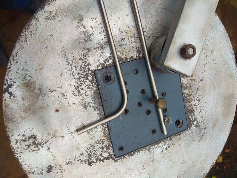

4.jpg [ 83.34 КБ | Просмотров: 3049 ]
5.jpg [ 176.25 КБ | Просмотров: 3049 ]
Меньший диаметр - на передний багажник; больший - на задний:
6.jpg [ 138.06 КБ | Просмотров: 3049 ]
Отмеряем, обрезаем, догибаем:
7.jpg [ 142.7 КБ | Просмотров: 3049 ]
На прутках делаем углы:
8.jpg [ 163.03 КБ | Просмотров: 3049 ]
Получаем:
9.jpg [ 36.41 КБ | Просмотров: 3049 ]
Заготовки переднего багажника:
10.jpg [ 50.62 КБ | Просмотров: 3049 ]

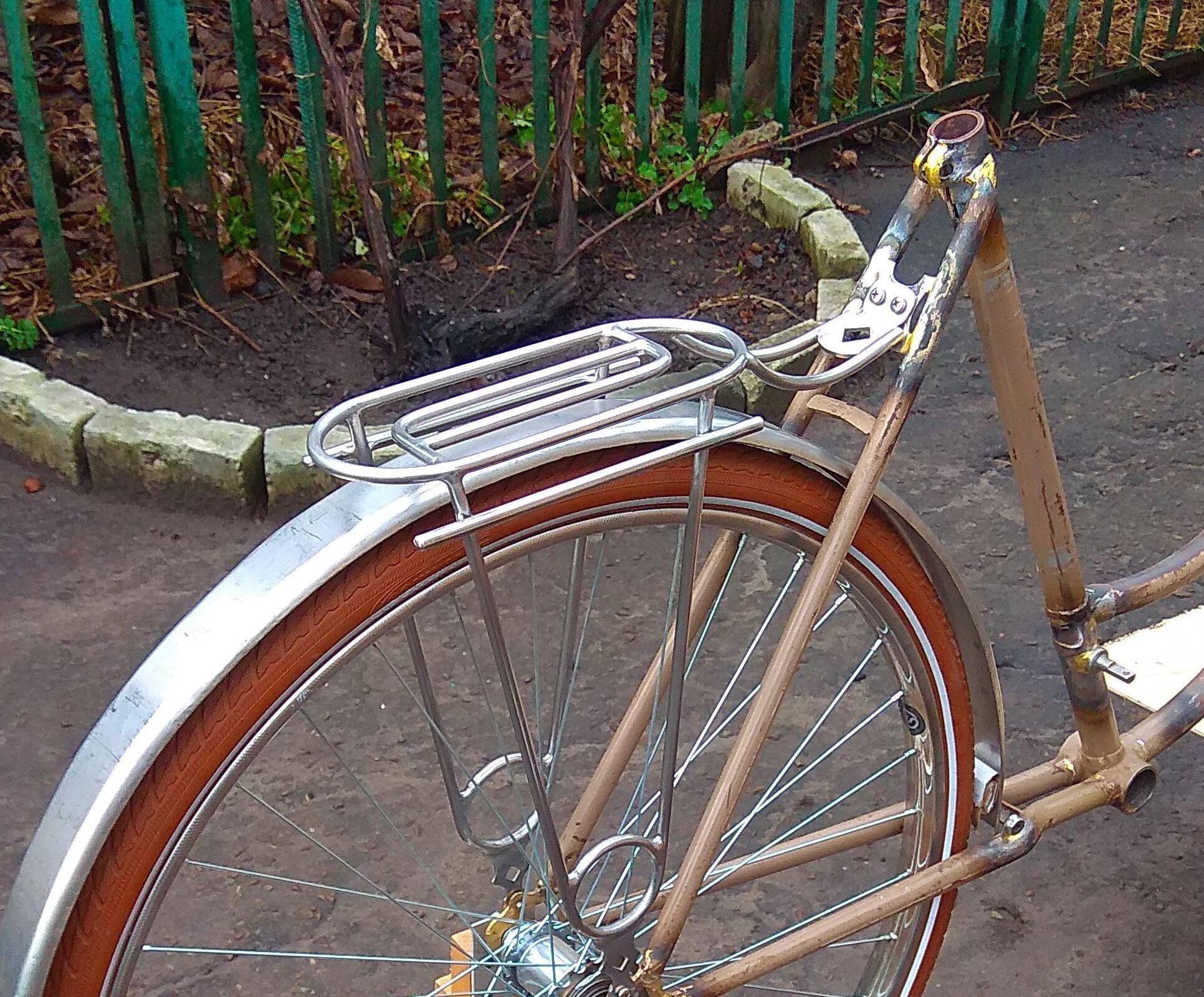

Доброго всем.

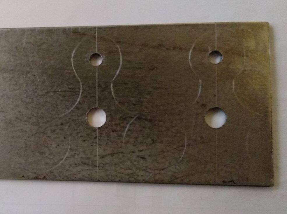

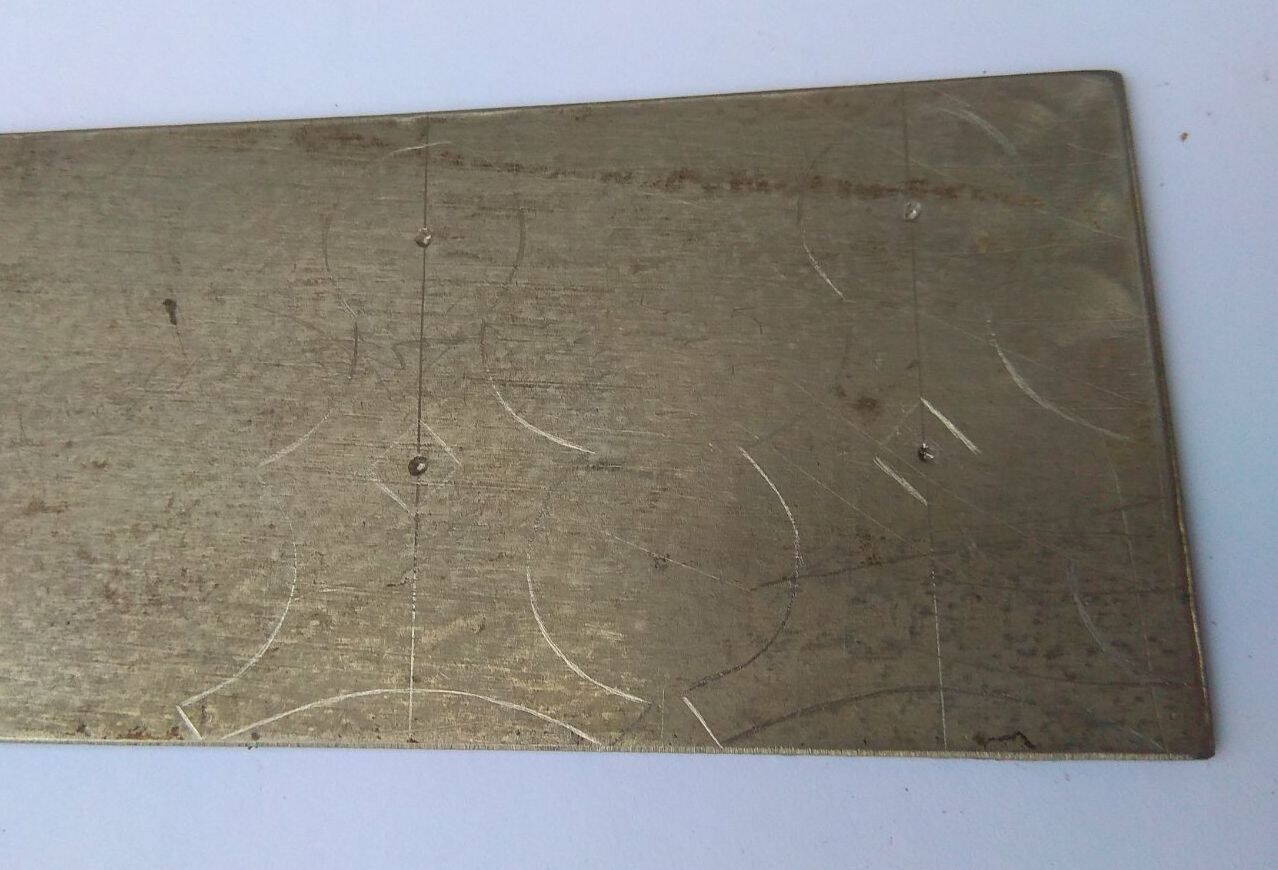

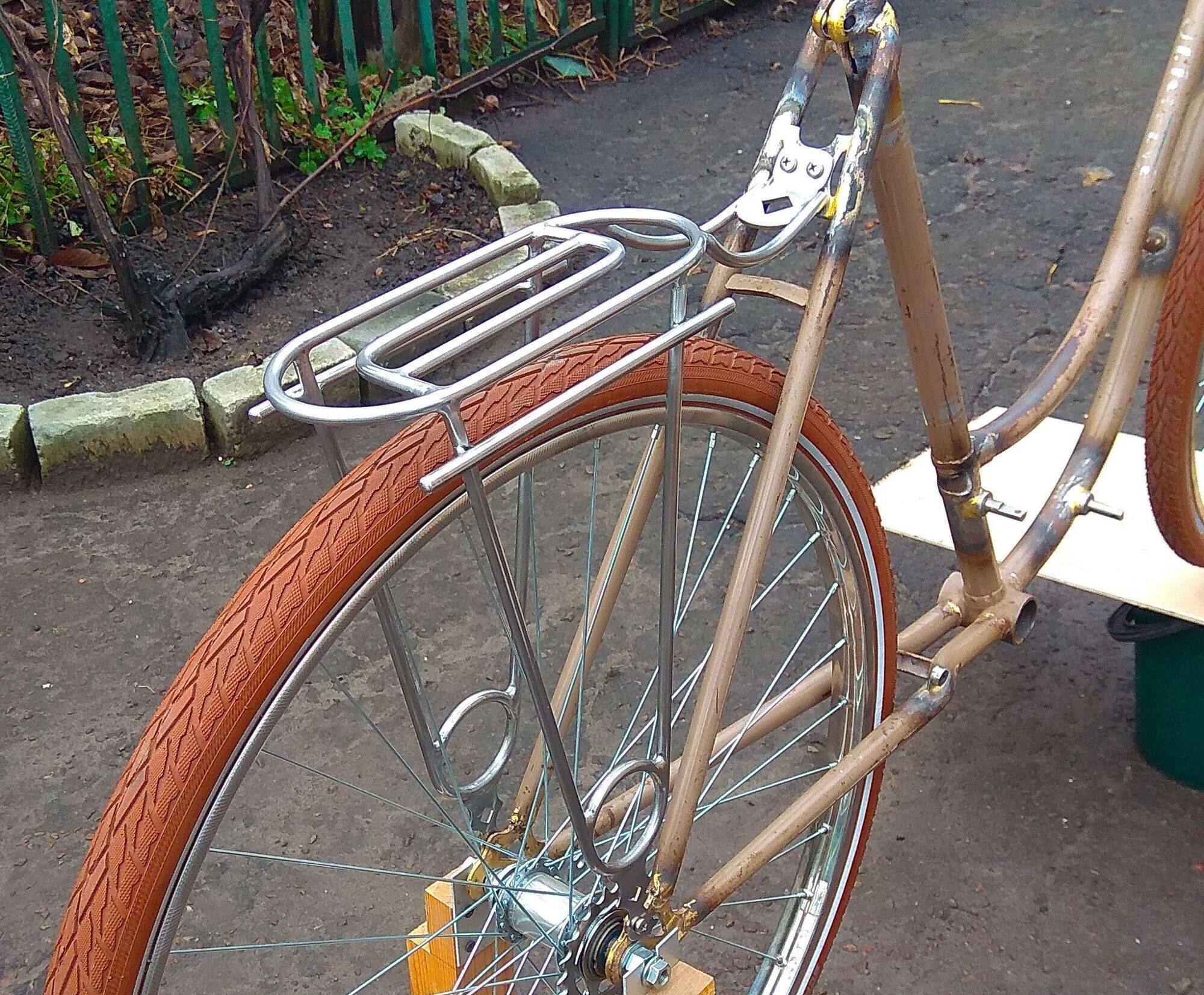

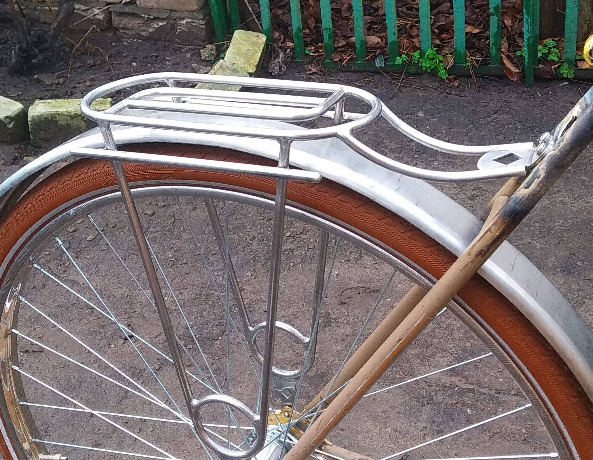

Прошедшую неделю уделил элементам крепежа будущего заднего багажника (область работ обозначил стрелками на чужом образце):
0.jpg [ 39.03 КБ | Просмотров: 2963 ]
На этот раз не стал напрягаться с лазерной резкой, работал исключительно руками. Для нижних элементов использовал полосу нержи толщиной 2 мм.
Чертим, сверлим, вырезаем и зачищаем:
1.jpg [ 126.13 КБ | Просмотров: 2963 ]
2.jpg [ 67.16 КБ | Просмотров: 2963 ]
3.jpg [ 15.2 КБ | Просмотров: 2963 ]
На том же станке выгнул стойки заднего багажника. Для получения окружности использовал насадку еще меньшего диаметра, чем показывал ранее. Примеряем элементы нижнего крепежа:
6.jpg [ 34.7 КБ | Просмотров: 2963 ]
Используя полосу нержи толщиной 3,5 мм изготовил пластину для боковой фиксации багажника.
4.jpg [ 11.6 КБ | Просмотров: 2963 ]
5.jpg [ 21.8 КБ | Просмотров: 2963 ]
Пока все...

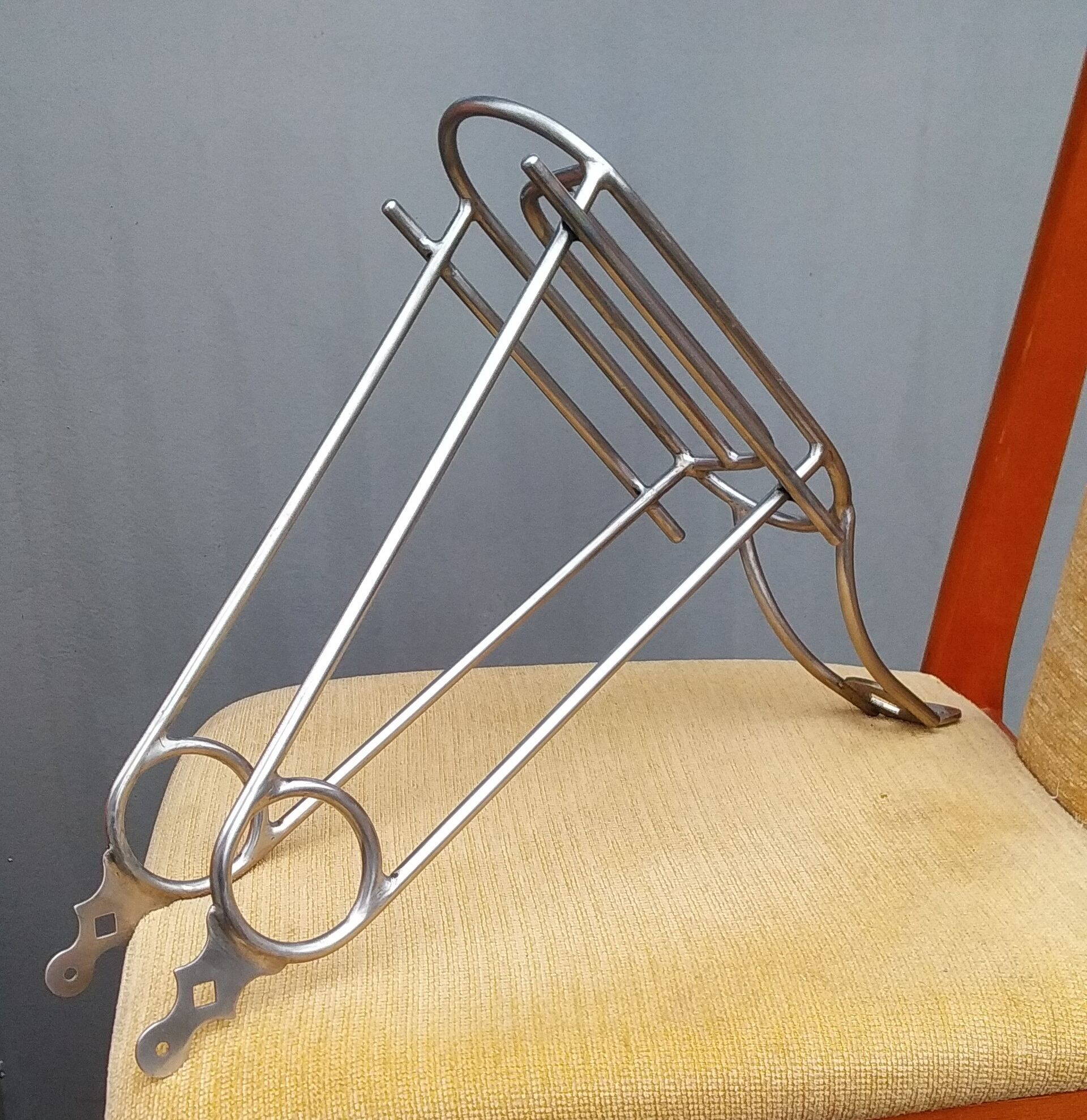

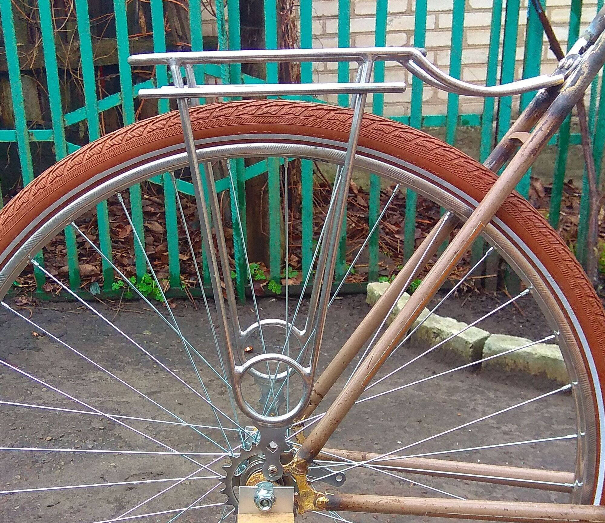

Добрый день.

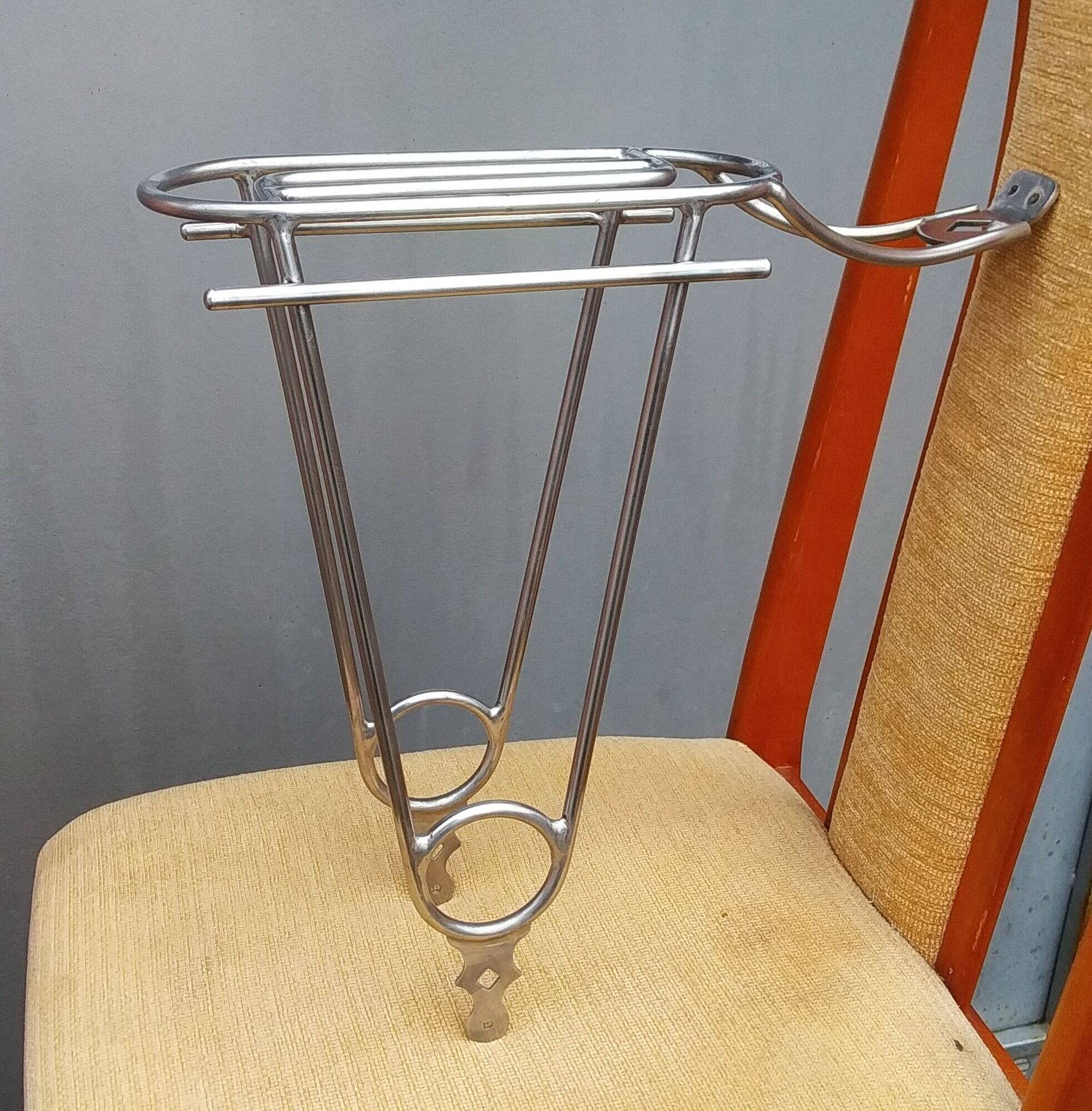

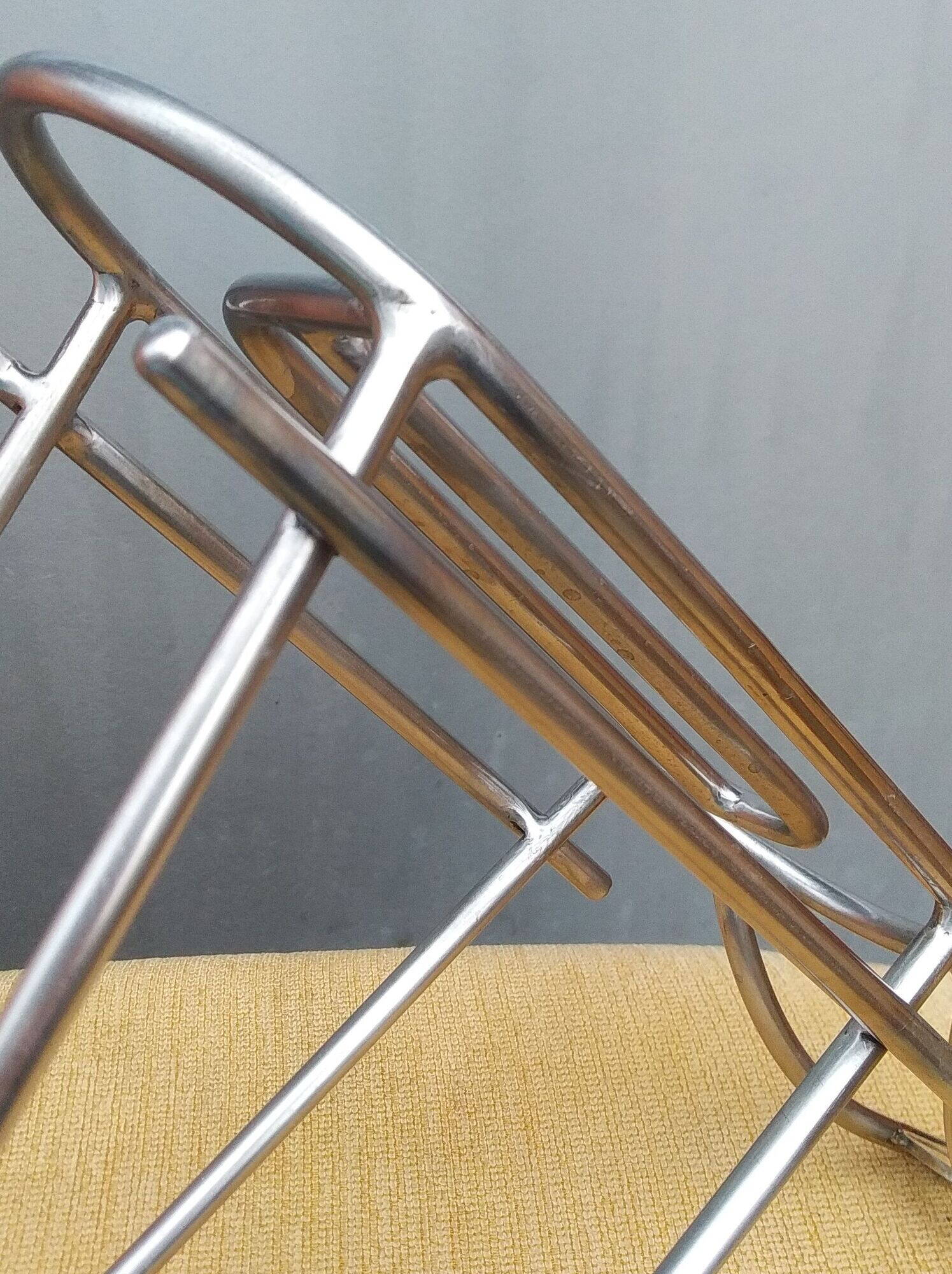

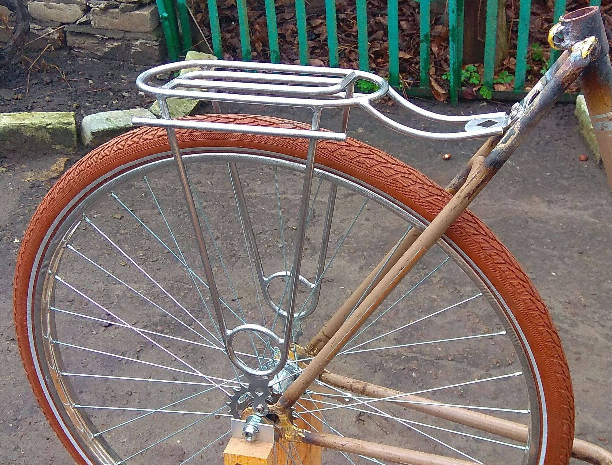

Сегодня закончил полировку заднего багажника. Многое из процесса работы показал выше, теперь продемонстрирую результат.

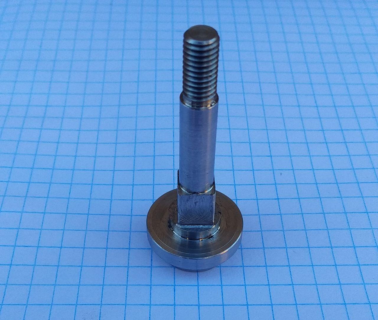

Да, чуть не забыл. Сначала был подготовлен и припаян к раме дополнительный крепеж.
4.jpg [ 74.28 КБ | Просмотров: 2692 ]
0.jpg [ 730.73 КБ | Просмотров: 2692 ]
Первоначально хотел на внутренние части стоек напаивать такие крепления с резьбами, но передумал:

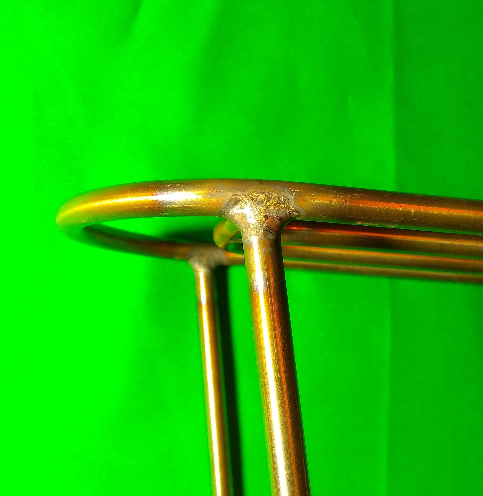

6.jpg [ 22.09 КБ | Просмотров: 2692 ]
Для последующей зачистки требуется такое качество сварки по нержавейке:
изображение_viber_2019-12-13_14-53-47.jpg [ 190.96 КБ | Просмотров: 2692 ]
изображение_viber_2019-12-13_14-53-481.jpg [ 172.63 КБ | Просмотров: 2692 ]
изображение_viber_2019-12-13_14-53-471.jpg [ 234.05 КБ | Просмотров: 2692 ]
Результат:
2.jpg [ 991.18 КБ | Просмотров: 2692 ]
3.jpg [ 614.17 КБ | Просмотров: 2692 ]
4.jpg [ 693.43 КБ | Просмотров: 2692 ]

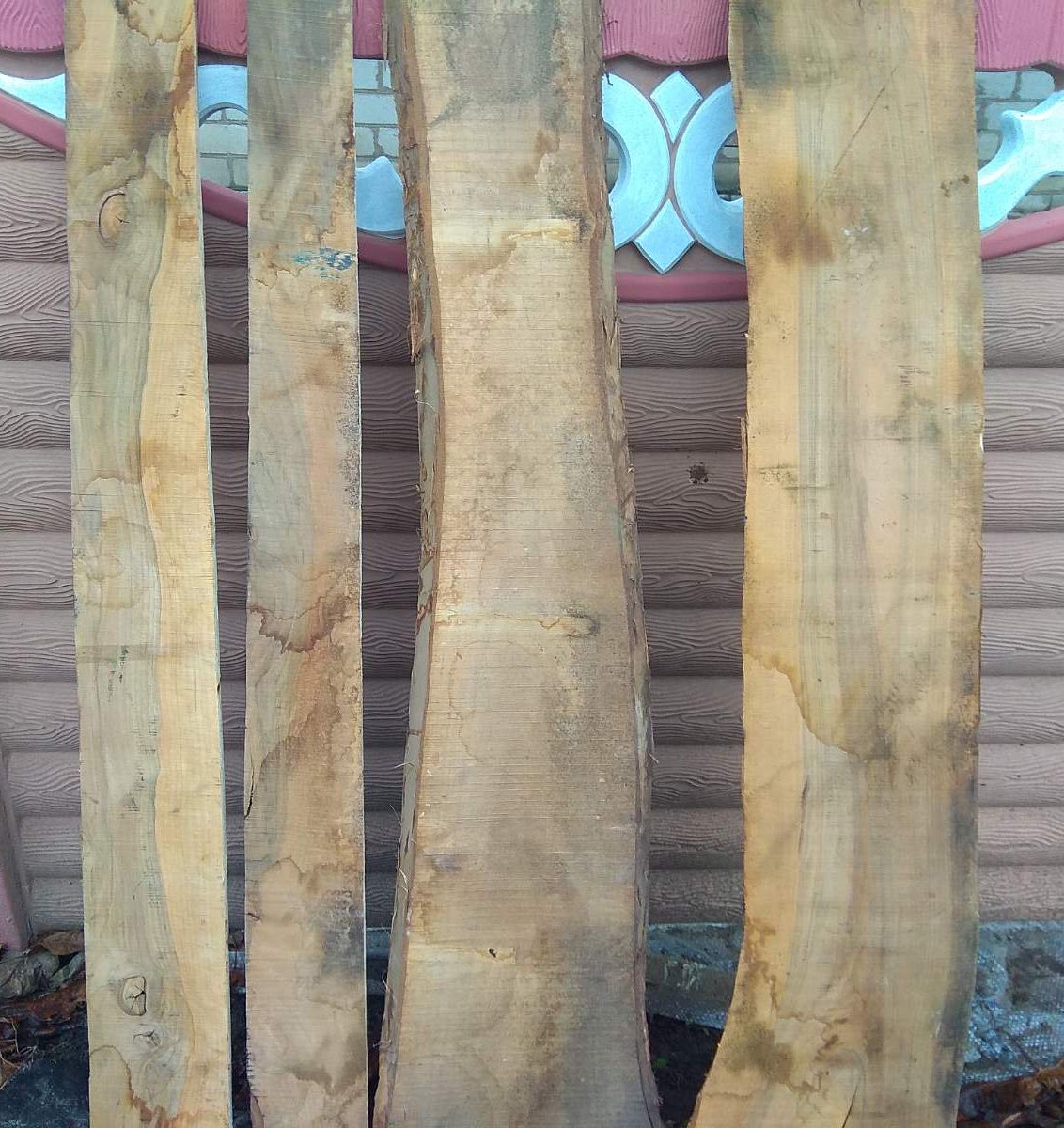

В несколько отдаленной перспективе - быстросъемный ящик на данный багажник. Планируемый материал - орех, собственно вот материал:
Clipboard01.jpg [ 230.53 КБ | Просмотров: 2688 ]
