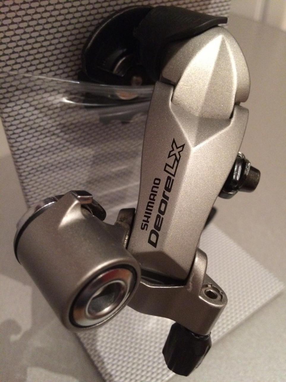

вот такой переклюк, серию не нашел
отпустил гайку,но барашек трос зажал
как освободить трос? и как найти модель?

Дергай сильнее - рубашки впресовываются в упор.
Переклюк старый конечно, но по уровню четкий. Модель выбита на внутренней черной части параллелограмма, 580й вроде.

разобрал, тросик зажало в железяке
иглой поковырял грязь но не помогло
IMG_20191109_141428.jpg [ 1015.08 КБ | Просмотров: 1440 ]

Там вузол на тросі чи що? В іншу сторону потягни.

узла нет
не тянется в обе стороны

Логічно, що треба добре зафіксувати та добре потягнути. Все. Яких ще порад ти чекаєш?
Можеш викинути все разом - ці регулятори окремо продаються.

получилось вытащить тросик
трос так и должен туго ходить внутри барашка? или нужно смазать?

Трос має літати і в рубашці, і в "барашкє".
Треба вимити.

RD-M580
выброси это недоразумение, купи нормальный.
