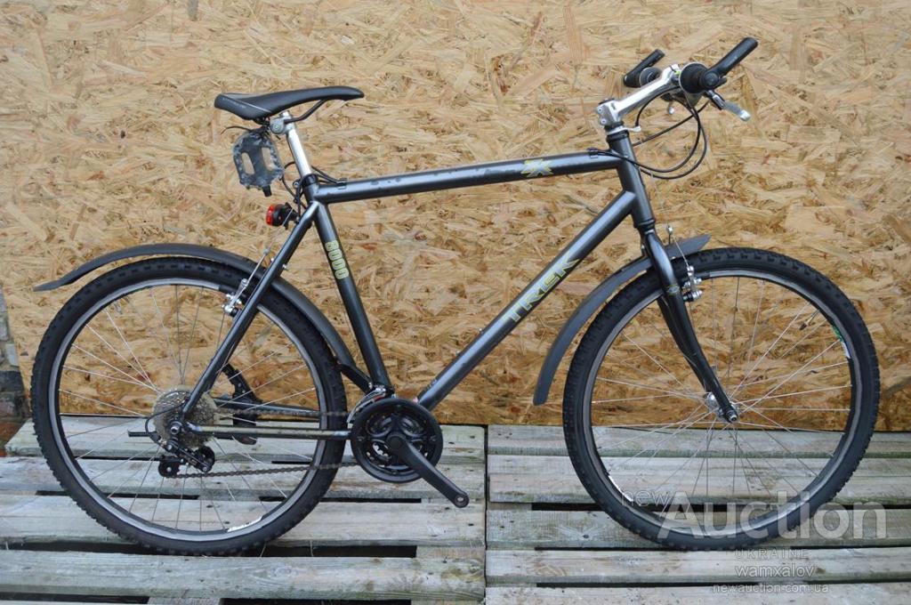

Да, тут недалече торгуют Трек 8000 за 2200. В начинке разбираюсь плохо, поэтому дорого это или нет - не знаю.
Схоже, що про раму Trek 8000 продавець не бреше. Це справді Trek 8000 великого розміру, там алюмінієва рама, але не зварена (як сучасні), а склеєна. Рік - 1994-1996. Пізніше у Trek пішли вже зварні алюмінієві рами, а до 1994 року рами Trek 8000 теж були клеєні, але з іншими (плавнішими) обрисами.
Обладнання на фото - вироблене після 2010 року, зовсім не рідне й дуже недороге. Можливо, вилка рідна, але на фото погано видно.
Точний рік цієї рами можна встановити хіба за забарвленням. Маєте час - дивіться каталоги.

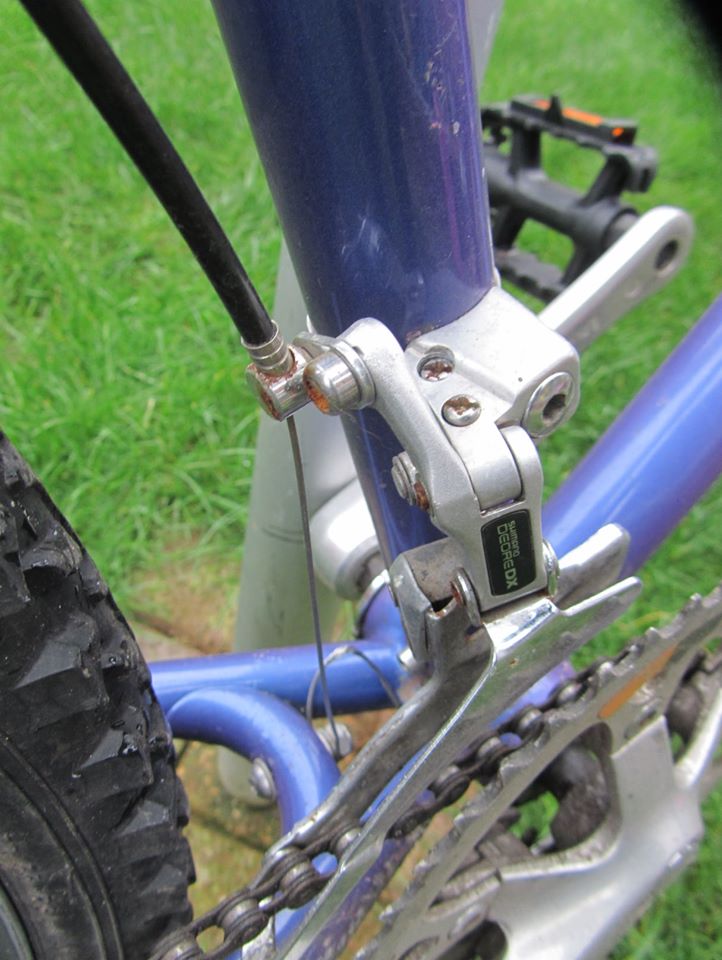

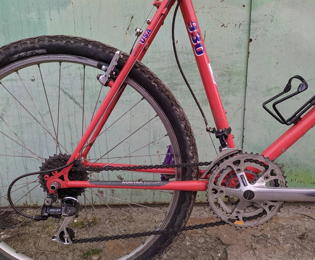

Добавлю для tifo
На той раме в объявлении есть такая себе "неприятная" фича (для кого как): нет бонки под передний переключатель для верхней тяги. В те года передние перекидки были только под нижнюю тягу, а верхнюю проводку уже придумали, и трос крепился на бонку возле каретки, а через переключатель проходил без зажима.
Trek_top_pull.jpg [ 96.18 КБ | Просмотров: 6426 ]
trek_930.jpg [ 143.52 КБ | Просмотров: 6425 ]
а в 1993-м такая бонка уже была, значит Артур прав, эта рама 1991 года.
Добавлю, что на моей раме 930 1993-го, кареточный стакан 73 мм.
Пришлось покупать картридж 73 мм. Изначально на этой модели стояли звёзды 46-36-26. Ставя свои 48-38-28 - обнаружил, что перья устроены таким изгибом, что моя звезда 28Т упирается в перо. Пришлось подкладывать 1 мм. кольцо. В планах система 48-36-26, поэтому должно всё встать без подкладок.
Подседельный штырь на моей 930 = 27,2 мм.
