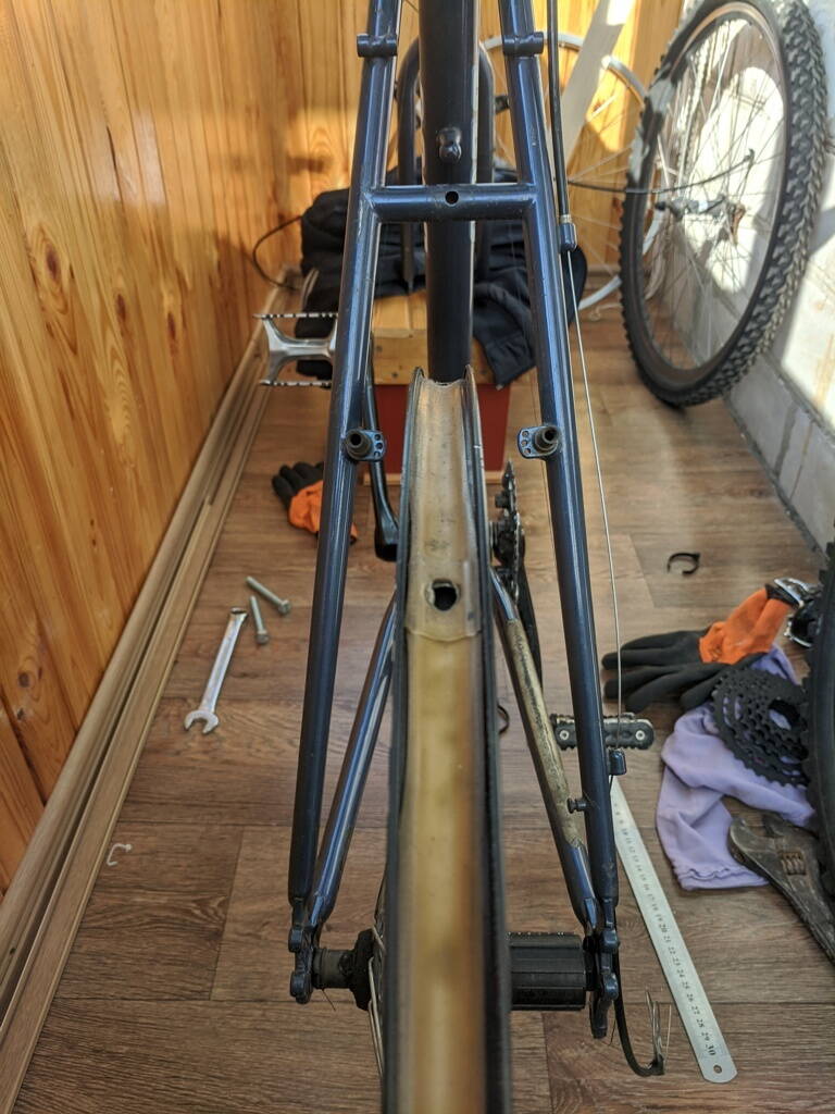

Здравствуйте прошу помочь с решением такой проблемы .
Есть хроммолибденовый Wheeler 6600 .
После покупки было визуально обнаружено ,что колесо относительно заднего треугольника стояло со смещением по диагонали влево (если можно сказать так).
Выяснил , что перья не симметричны и дропауты не соосны . Эта проблема была исправлена . НО проблема не исчезла ,диагональность исчезла , а колесо смещено все ровно влево примерно на 6 мм .
Важно. Вел рассчитан на 7ск и втулку под 7ск. На данный момент стоит 8ск втулка с 7 ск. кассетой и проставкой.
КАК УБРАТЬ СМЕЩЕНИЕ КОЛЕСА ??

На око видно, що колесо з зонтом - тобто обід стоїть не посередині втулки.
Перевірити дуже просто - переверни колесо й воно стане так само криво в іншу сторону.
Відповідно рішення - або відцентрувати колесо на "без зонту", або замінити колесо.

99% что колесо собрано с симметричным зонтом (спицы со стороны кассеты должны быть почти вровень с плоскостью обода, а у вас - одинаково.) отнесите в веломастерскую, это недолго и недорого.

Позицiя перша: дивись перше фото.

Всем привет. В продолжение моей темы расскажу как я решал свою проблему.
Для начала самодельным измеритель кривизны
и ниткой натянутой от стакана к дропаутам был измерен и исправлен задний треугольник.
Потом была выравнена соосность задних дропаутов с помощью болтов и гаек
Далее когда разобрался с рамой , был на быструю руку сделан зонтомер , который показал что зонта практически нету
Стал вопрос , как исправить зонт... Время на поиск мастера не хотел тратить , так как в моем маленьком городе , те мастера которых я знаю в основном натягивают "на глаз" ,а возится и объяснять какой зонт мне нужен и т.п. - я не стал.
С помощью алюминиевого профиля, мебельных уголков была сделана примитивная стойка. На алиэкспрес был куплен тензометр и игольчатый индикатор .
Вот такой станок у меня получился
Так я справился со своей задачей . Всем кто отвечал и помогал советом - СПАСИБО :yes:
