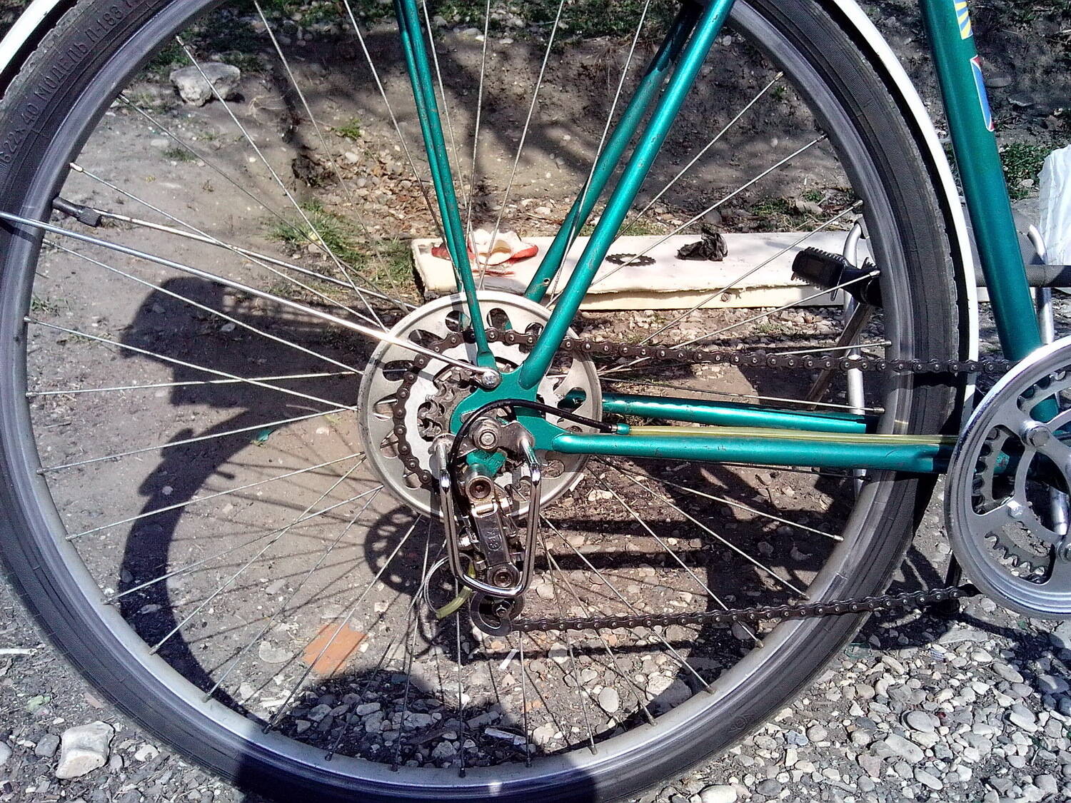

Здравствуйте! Пришла звезда на 28 зубов.
Поставил, ощущения...конечно лучше, чем 24.
На подъёмы на которые въезжал стоя на педалях сейчас спокойно сидя.
Конечно не горный вариант, на более крутых подъёмах приходится спешиваться.
Было 16-18-20-24, сейчас 16-18-20-28. Думал будут проблемы с переключением,
нет всё чётко, даже не регулировал.
Манетка Shimano Tourney 7 ск., работает хорошо, шаг плоскости звезд 5,4 мм, цепь старая, широкая,
что позволяет при качественной настройке добиться очень хорошего переключения.
единственный минус..может с 20-й переключится не на 18-ю, а на 16-ю, что легко исправляется.
С 20-й на 28-ю без проблем, так же.
Так что нормально, всё получилось. Чудненько!
СПАСИБО!!!

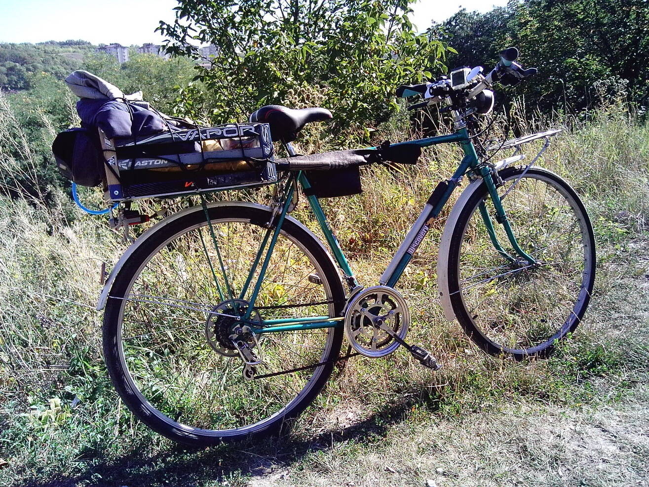

103243.jpg [ 1017.24 КБ | Просмотров: 5685 ]
92636.jpg [ 984.26 КБ | Просмотров: 5685 ]
Комментарий к файлу: Доработал свой немного. Спереди поставил две звезды 51-40 , переклюк Ventura и левую манетку, сзади звёзды 16-20-24-28. Велос стал посерьёзней и поскоросней.

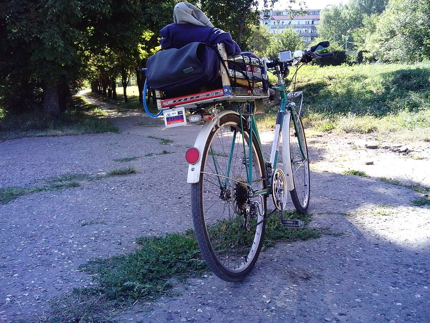

IMG_20200730_105559.jpg [ 1018.65 КБ | Просмотров: 4896 ]
IMG_20200730_105628.jpg [ 985.37 КБ | Просмотров: 4896 ]
Комментарий к файлу: Пандемия замучила мой велос. Пришлось заменить задний багажник (ящик из под фруктов) на эксклюзивный из старых клюшек. Вроде нормально!
