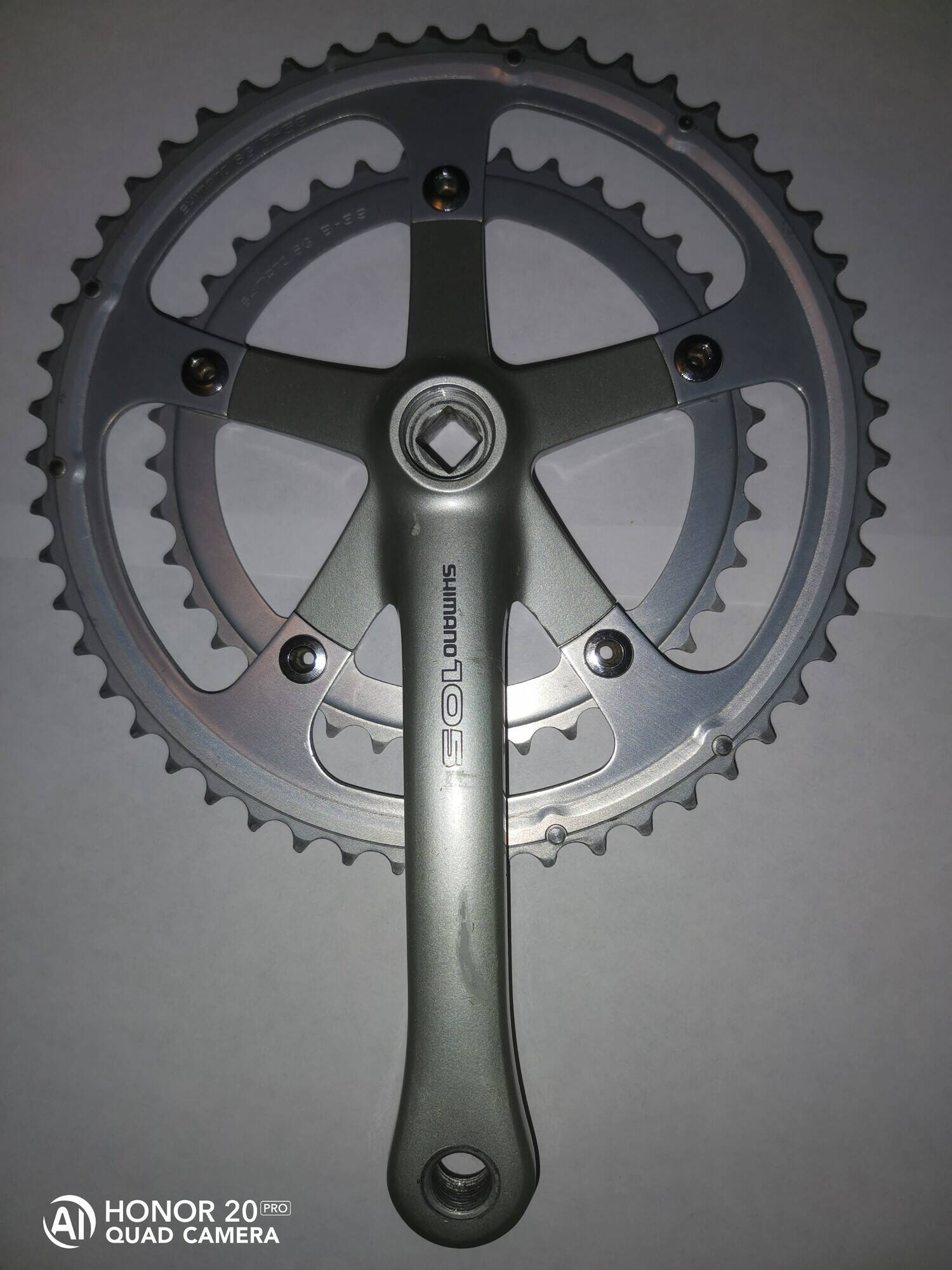

Vmail что Вы скажете по поводу алюминиевой системы?

vmail писал(а):
Которая на фото у вас, Claris? Ничего не могу сказать именно о ней, такой не пользовался и в руках не держал. Хоть и было много разных HTII- но как-то не лежит у меня к ним душа в целом и поэтому они у меня не задерживаются, больше на продажу уходят.
Claris - стальная, а система что у меня ишла в комплекте групсета 105 - алюминиевая, на квадратах. Так вот и спрашиваю, насколько алюминиевая система актуальна в плане выносливости?
Вы говорите о материале звезд, верно?
Да, именно о них родных, насколько они практичны, в повседневном использовании!?

Если применять новые или слабо изношенные цепи (удлинение до 0,5%), крупная алюминиевая звезда пробежит десятки тысяч километров. При таком условии стальная звезда переживет алюминиевую не намного.
Но когда цепи заметно изношены - становится важна твердость звезды, и тут стальные звезды в среднем лучше. Хотя исключений хватает. Некоторые из ал. звезд тверже некоторых стальных. Ведь производителей много, а моделей вообще не счесть, и у каждой своя марка сплава.
Исходя из Вашего комментария, если следить за таким расходником как цепь, система будь то из алюминиевого сплава, или же из стали, не имеют существенной разницы!? Кроме... Но ведь мы не знаем наверняка, какой именно сплав(производитель не указывает) и технологический процесс были задействованы, в той или иной системе. Потому вопрос сугубо риторический. К примеру Вы, звездочки из каких сплавов используете?

Tangens777
там у вас разница ещё может быть в отсутствии пинов на алю звёздах, которые сделаны для чёткого индексного переключения. Но фото я не видел.
Если следить за таким расходником как цепь, система будь то из алюминиевого сплава, или же из стали, не имеют существенной разницы!?
Да.
Правильно. Точно знать можно только после твердомера. А он есть не у всех.
Из любых. Если есть алюминиевые - езжу на них. И наоборот.
Выбор - это всегда хорошо. Но только вот когда у тебя ретро-проект, выбора как такового ещё меньше и получается отменный крокодилище. :D Вот моя система, которую я не стал включать в проект. Причина? Мне кажется зубчики уже подгулявшие. Как Вы считаете?
