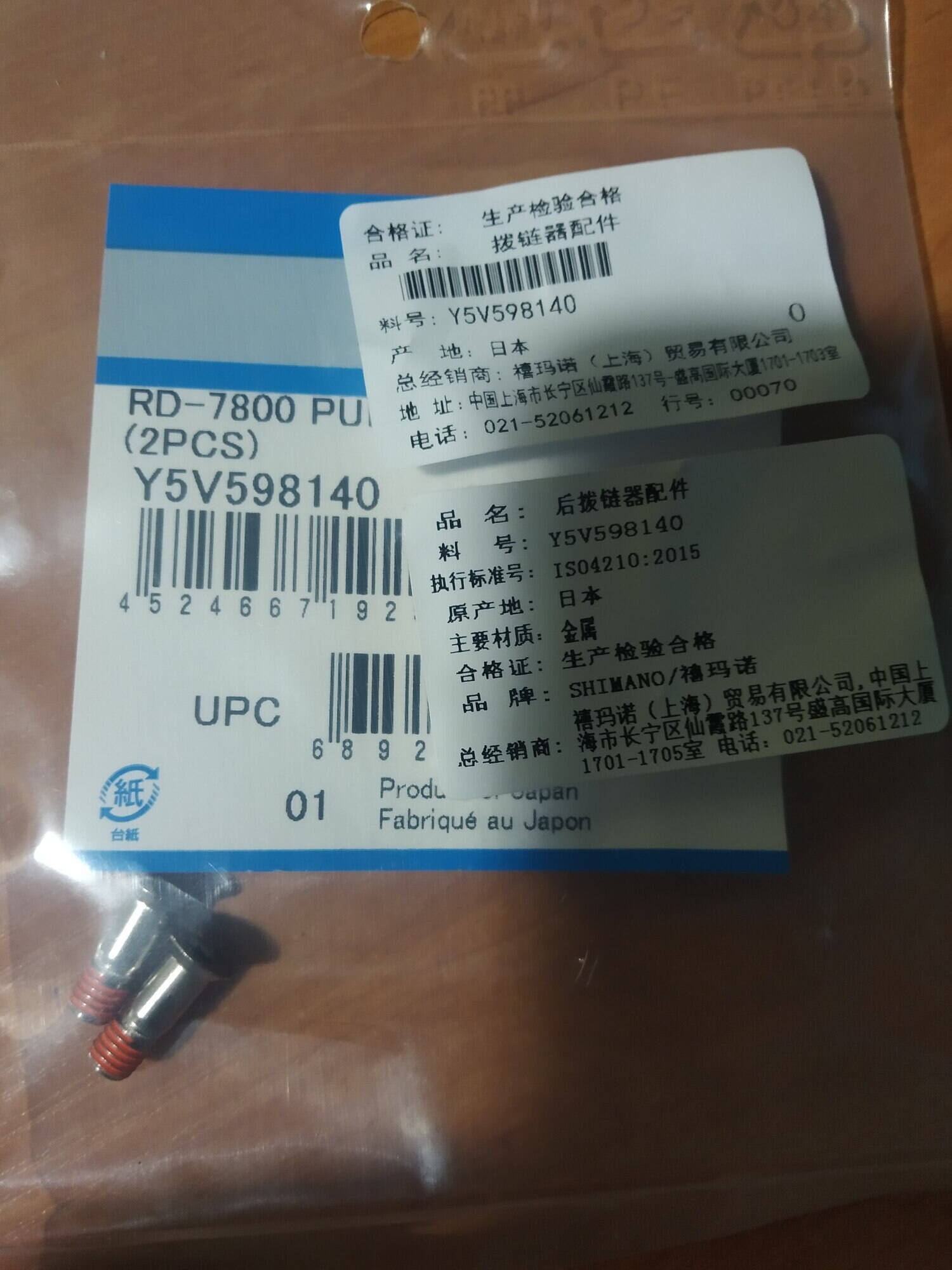

Спасибо огромное!!! Благодаря Вам забрал сегодня из Китая болтики.
А где найти полную таблицу компонентов шимано с кодами
