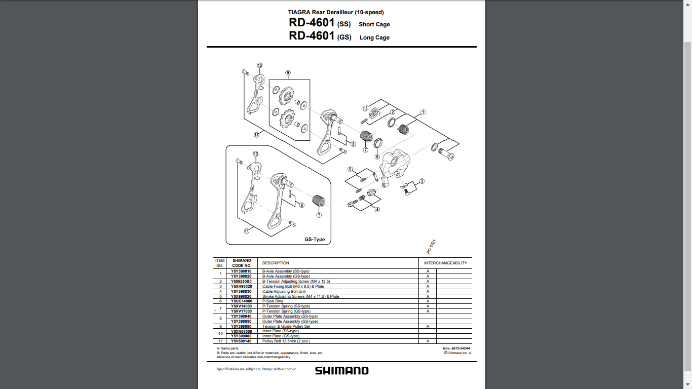

Inturist писал(а):
Но я раз 7 прочитал сообщение и так и не врубился, где искать индекс нужных мне болтиков.
ищете в сети такие файлы
rd.png [ 128.12 КБ | Просмотров: 4963 ]
ну и там смотрите
rd2.JPG [ 57.46 КБ | Просмотров: 4963 ]
rd1.JPG [ 124.78 КБ | Просмотров: 4963 ]

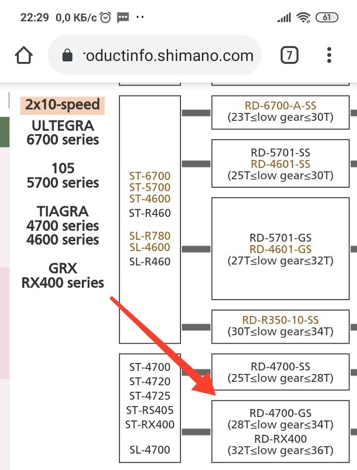

Что означает коричневый и чёрныйьцвет шрифта в таблице совместимости?
И ещё очень огорчился по поводу написанного в скобочках под переклюком RD-RX400, это что же получается б0льшая звезда на касете не может быть меньше 32Т? 12-28, 11-30 кассеты не подойдут? Не кажется ли это странным?
IMG_20201014_223020.jpg [ 156.15 КБ | Просмотров: 4869 ]
СообщениеДобавлено: 14.10.2020 22:53
Сообщения: 3824
Город: Cro-Moly
Зарегистрирован:11.11.2008
Inturist писал(а):
Что означает коричневый и чёрный цвет шрифта в таблице совместимости?
color.JPG [ 60.02 КБ | Просмотров: 4867 ]
