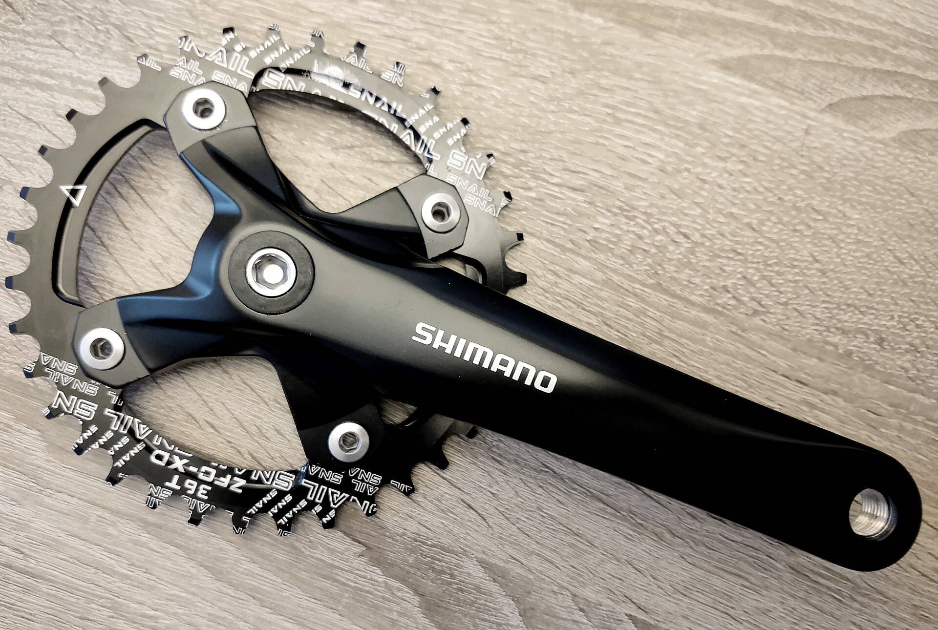

Панове, усiм дякую :good:
для минимизации возни куплен разборной тройник под квадрат Acera и narrow-wide (круглая) для начала на 36.
Надеюсь, с чейнлайном все будет путем...
Не знаю, стОит ли еще с овальными звездами экспериментировать?
Ежели чё (если это имеет значение) перекидка задняя - deore shadow.
P.S. вроде, симпатично получилось...
Стрелочка на звезде показывает, что там должен быть шатун.
О, спасибо, это любопытно.
Посмотрел внимательно - звезда по конфигурации зубьев вроде абсолютно симметричная относительно вертикальной оси.

Yamato88 писал(а):
Симметричные можно даже специально проворачивать, для равномерного износа.

несимметричность, между кареткой и левым шатуном "дырка".
не ставьте бревна 125мм

Рами є різні, як і шатуни.
В мене на зимньому ашані вісь 127 та по 5мм між шатунами та перами.
В случае дабла на МТБ трипле, там ограничение по переклюку.
Не помню, какой у меня минимальный вал подобрался, но переклюк лежит на трубе.
Если делать сингл, то можно было бы ещё миллиметров 8 из Q-фактора убрать.

Вал 110-111, звезду на внешнюю полку, если звезда на внутренней полке и внешний вид не смущает можно ставить каретку 113.
После всего желательно переклюк заново настроить, огрехов не прощает. И скорректировать длину цепи.
Зачем на внешнюю?
 Заголовок сообщения: Re: Upgrade системы Pride Rocx
СообщениеДобавлено: 28.02.2021 22:36
Сообщения: 11240
чтоб перо не пилить, если это не 34т

Знову таки різні рами є. Тільки но чекнув 3шт моїх, на всіх класика х3 з шиманівськими н2 мтб шатунами.
На пару влізуть 38, на ще одну й 44 влізе.
