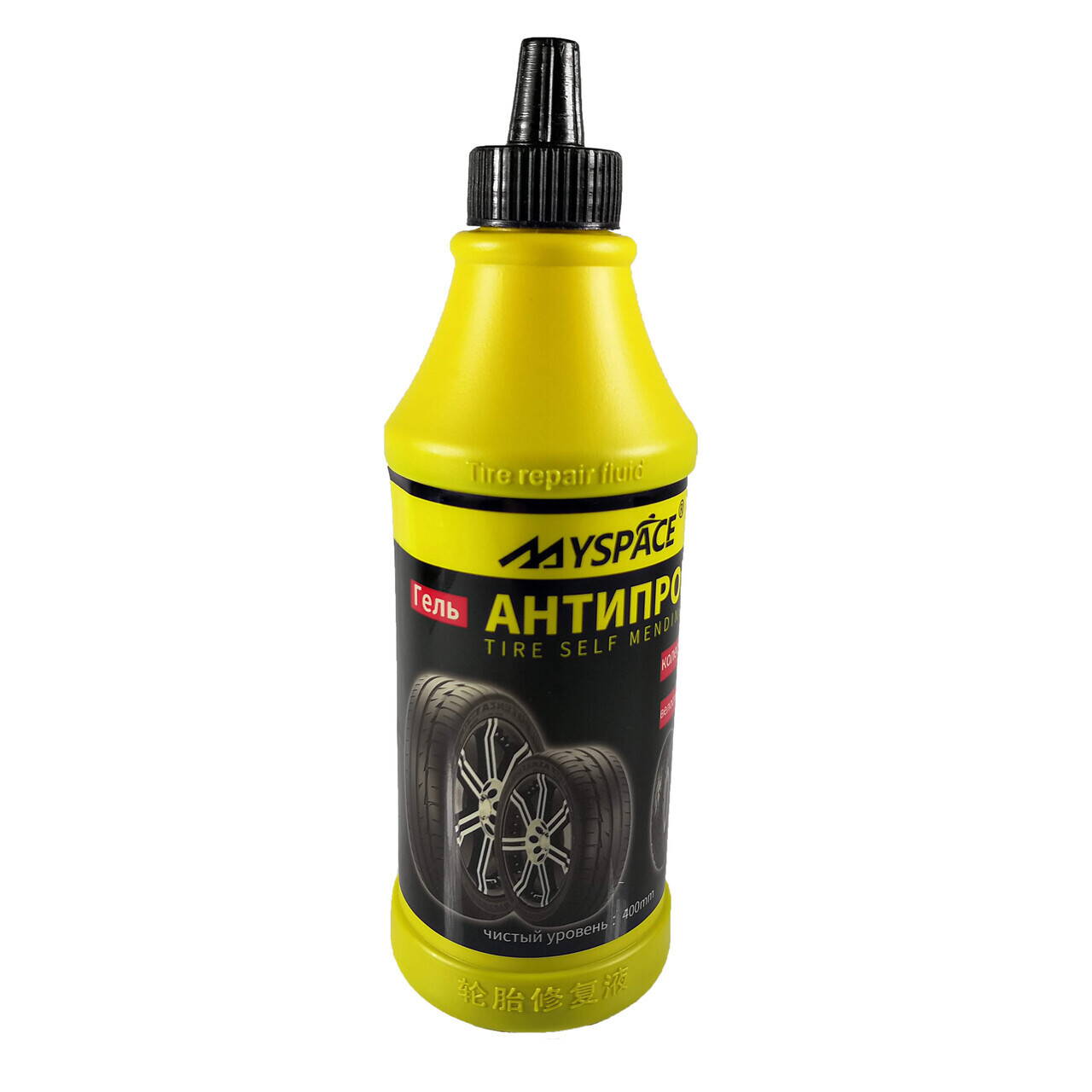

Перешел с Hi-Gear, типа зачем платить больше, какое-то время все было ок,
потом, внезапно, как подменили - колесо спустило раз, потом еще раз (и в обоих случаях не близко от дома :mad: )
Сейчас вообще беда - накачиваю колесо с новой дубовой покрышкой (Pirelli Scorpion 27.5х2.6), а давление падает за минуту, сифонит как будто из всех щелей :-P
1. Может ли быть причина в том, что разбавил "Myspace" водой? (знаю что Hi-Gear разбавляется водой без проблем).
2. Может ли пройти "срок годности"? (наверное с год езжу).
3. Ваш вариант.

Антипрокол помогает только от проколов в области протектора, с других мест он сбрасывается центробежной силой.
Часто бывает так что при установке камера ложится в покрышке несколько криво или просто со складками если камера чуть больше чем надо, и к зоне протектора покрышки оказывается прижата не та зона камеры которая должна быть а боковая. Это место прокалывается, антипрокол дырку залепляет.
А потом при перестановке покрышки. или просто после падения давления и новой накачки камера ложится по-другому, это залепленное было отверстие оказывается не на протекторе а сбоку, антипрокол с него сходит - и шина спускает.

Stas_mk27, так у вас безкамерка чи камери?
Камера

Ну как бы 7 лет герметик работал, а тут резко перестал :unknown:
Хай-гир тоже автомобильный, но лет 5 к нему вообще не было никаких претензий.
Обнаружил 2 дырки на камере со стороны обода, заклеить на скорую руку и попробую накачать.
На скорую потому что качественно отмыть вряд ли получается, на камере сверху остатки бескамерного герметика с прежней покрышки.

Окончание истории).
Заклеил 2 дырки в камере, залил тот же Myspace, собрал, накачал, немного спускало, покрутил колесо чтобы антипрокол попал там где заклеено.
Вроде держит.
Уже 2 поездки, суммарно 12 км. Работает :roll:
