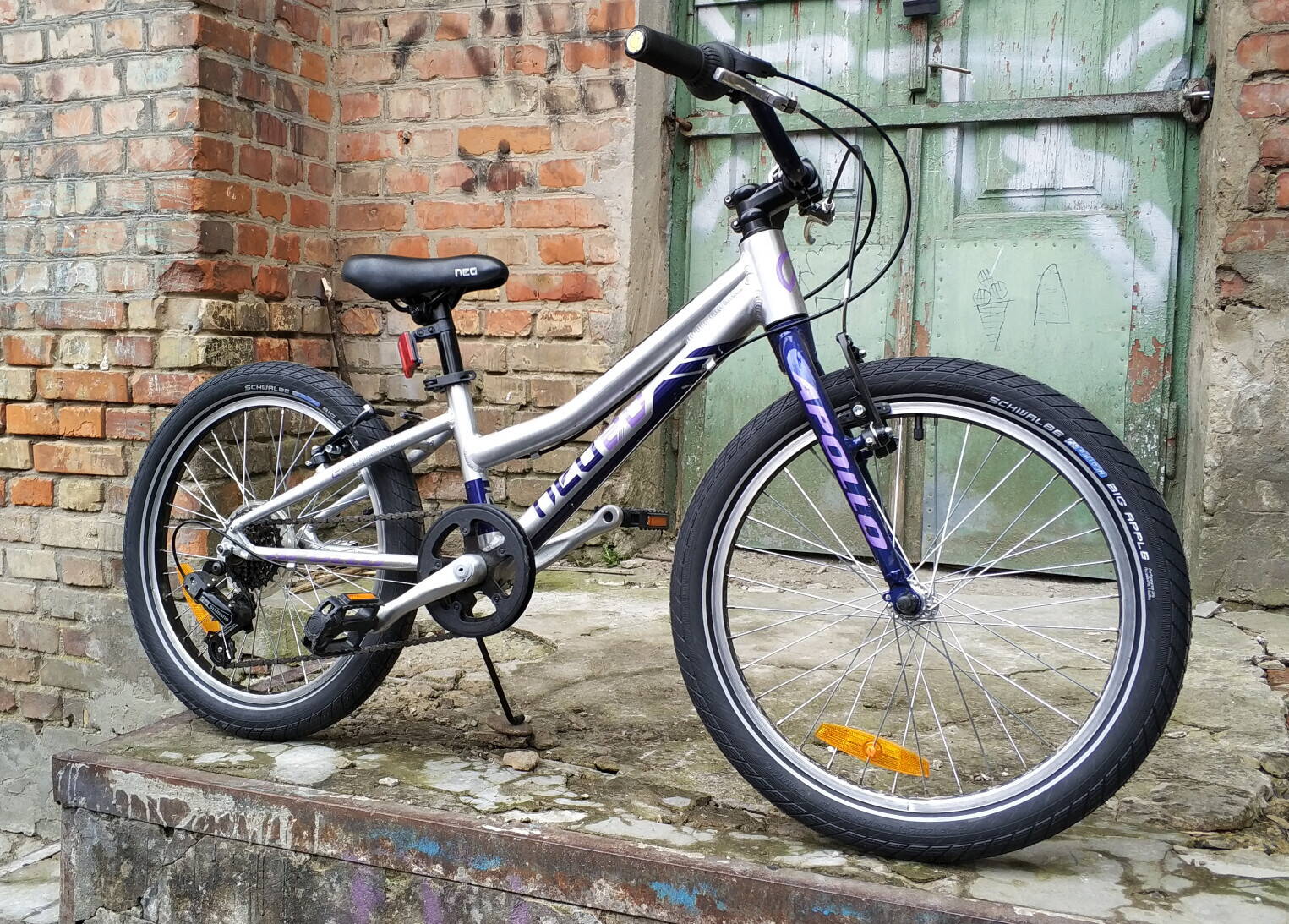

small bike, big apple )
2019-03-06 13.32.17.jpg [ 754.13 КБ | Просмотров: 3481 ]
заменил дочке штатные кенды 20x1.5" на Big Apple 20x2.15" – получился практически фэтбайк! давление 22-25psi, накат бомбезный, сцепление тоже, ощущения непередаваемые. всем рекомендую )

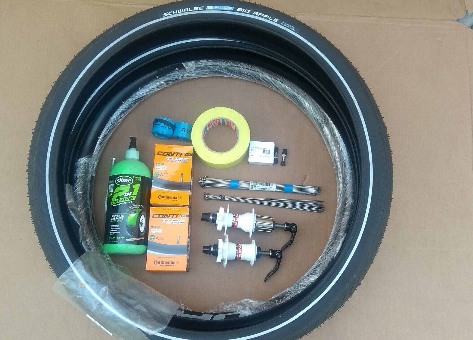

Интересно, адепты 26 колес еще остались?
Раздобыл интересный вариант для сборки вилсета:
- покрышки schwalbe Big apple 26x2.35 performance line raceguard LiteSkin
- обода 26 дюймов weinmann u40-tl 36 спиц под бескамерку, внутренняя ширина обода 35мм, автониппель schrader (впервые вижу бескамерные обода под автониппель)
-флиппера schwalbe 32-559 (шире для 26 колес нет, только фэт флиппер)
-камеры continental 26x1.75-26x2.5
-бескамерные ниппеля Stan's notube schrader
-втулки novatec 881/882 на 36 спиц
-спицы dt swiss champion silver stainless steel (длина спиц front left 252мм front right 256мм, rear left and right 252мм)
-латунные ниппеля dt swiss 12мм
Я думаю с такой внутренней шириной обода, да если еще установить бескамерно, покрышка должна неплохо раскрыться на ободе.
IMG_20220609_113908780.jpg [ 752.51 КБ | Просмотров: 2332 ]
