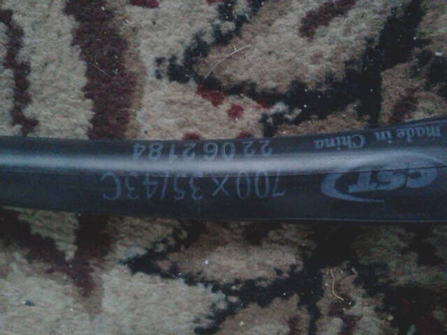

всем здрасть. замучался латать камеру- за 2 недели 3 раза. вот такое " мэйд ин чайна" стояло в заднем колесе на новом веле. на камере маркировка 700x35/43C, на покрышке 700x38C , 3,5min-5,1max. мой вес примерно 80, качал по минимуму 3атмосферы, два раза камера лопалась по швам. последний раз качнул 2,2 для эксперимента. день откатал без проблем, а вечером смотрю- уже почти пустая, причину буду днем выяснять. кстати, на камере идет 6 продольных швов, и что-то мне подсказывает, что это не есть хорошо. у меня собственно вопрос: это такая дерьмовая камера, или может она не подходит под эту покрышку? что означает 43С на камере и 38C на покрышке? не знаю какая камера в переднем стоит, но там было 3 накачано и хоть бы что. сейчас до2 спустил от греха подальше. и еще вопрос: какое колесо больше чувствительно к проколам острым камушком, стеклом- сильно или слабо накачанное? заранее спасибо.
Комментарий к файлу: мэйд ин чайна
IMG184.jpg [ 101.84 КБ | Просмотров: 2609 ]

СообщениеДобавлено: 16.06.2013 09:26
Сообщения: 294
Город: Винница
Зарегистрирован:11.06.2012
balamut85 писал(а):
на покрышке 700x38C , 3,5min-5,1max. ... качал по минимуму 3атмосферы, два раза камера лопалась по швам...
А не "змеиные укусы"?

balamut85 писал(а):
CST
Обычные тяжёлые бюджетные камеры, никаких претензий к качеству. Одну тоже по молодости потерял разрывом по шву, когда перекачал.
повреждения мелкие, пару мм, но их несколько вряд вдоль по шву.
на чуть подкачанной камере они выглядят как трассирующий след, развернуты в стороны(типа прописанной ножом вареной сосиски), причем не насквозь, а на половину толщины камеры. первыя мысль была, что камера расчитана на низкое давление, и 3атм это много для нее, вот и начала трещать по швам. укусов не чувствовал, да и маловероятны они на 3атм, всю жизнь на 2 проездил на старых велосипедах и ничего.
 Заголовок сообщения: Re: Давление в шинах
СообщениеДобавлено: 16.06.2013 13:10
Сообщения: 78
Город: Крым
Возраст: 56
Зарегистрирован:26.11.2009
При 80 кг. на 38 резине и давлении 3 атмосферы-явно змеиные укусы-проверено на себе,поэтому меньше 5 не качаю.
