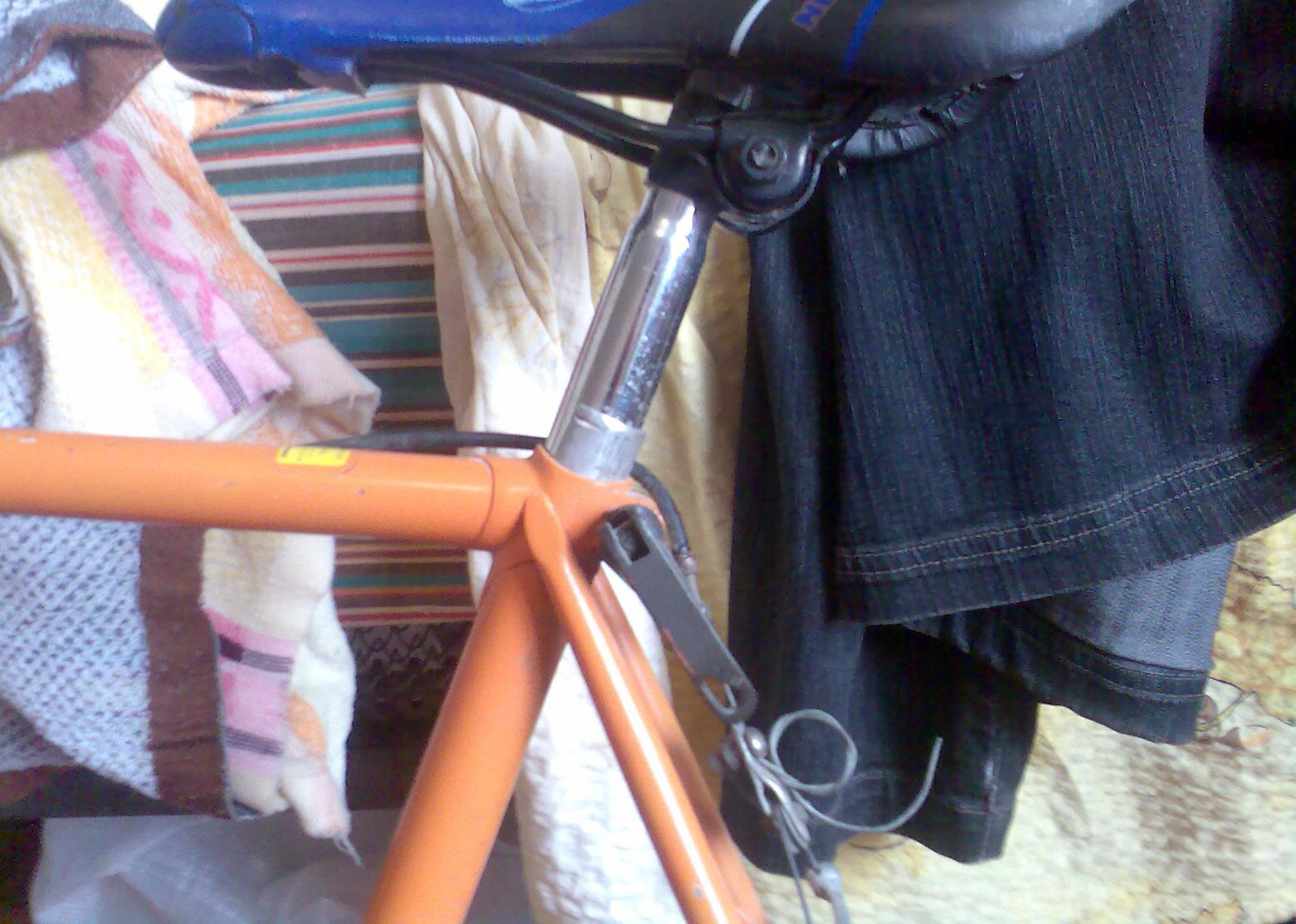

а можно фотографию подседельного узла покрупенее - район болта и задних стоек?
мне кажется это не СШ, а "Чемпион-шоссе" конца 70-х

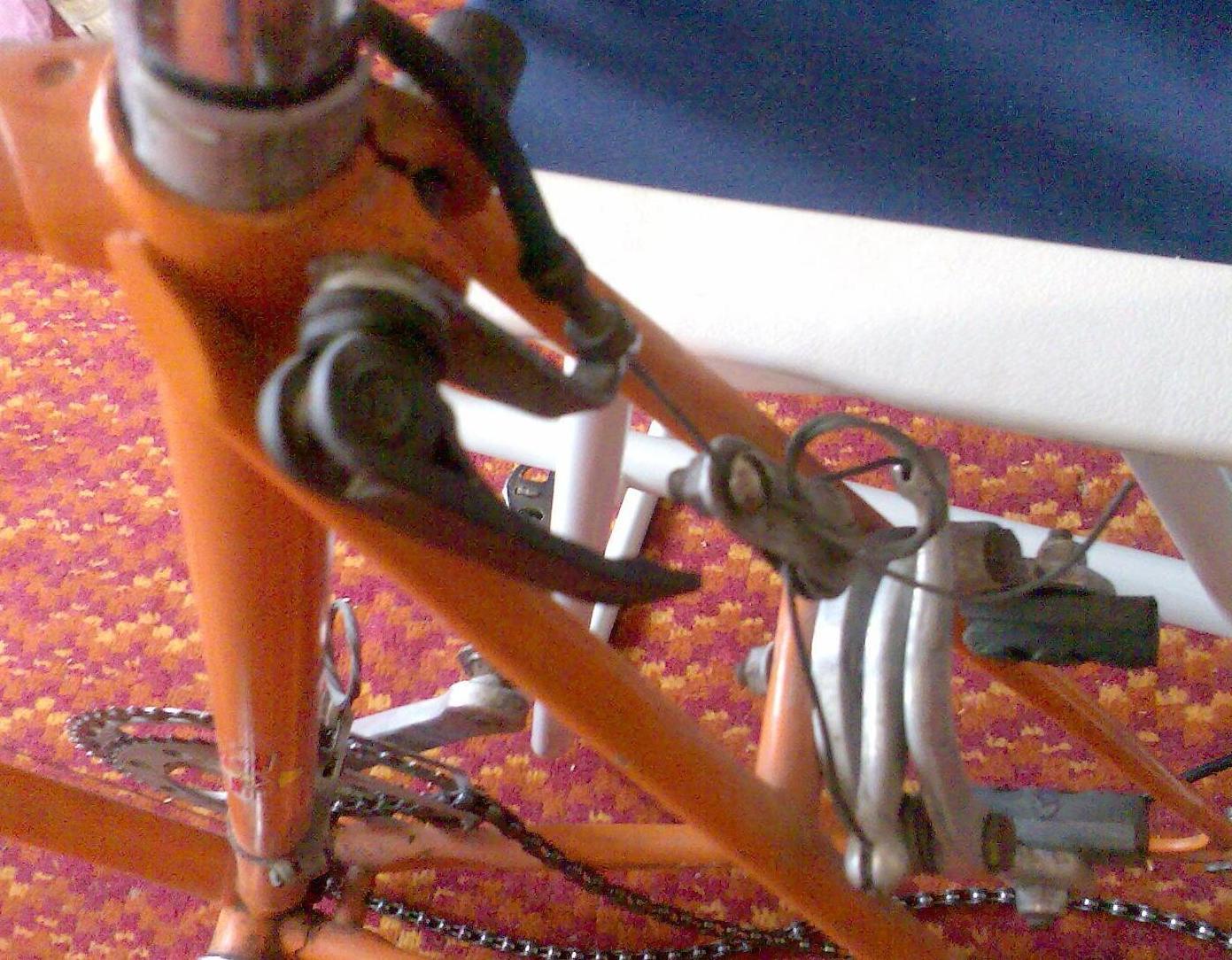

поздравляю с "Чемпионом шоссе",
эта разновидность выпускалась года так с 77 (может и на год раньше, но точно сказать не могу)

CroW
По фоткам видно, что есть возможность поставить легкий современный подседельный штырь. Диаметр подседельной трубы у Вашей рамы явно больше (ближе к современным стандартам), чем у СШ с его 25 мм.

26 мм (?)
