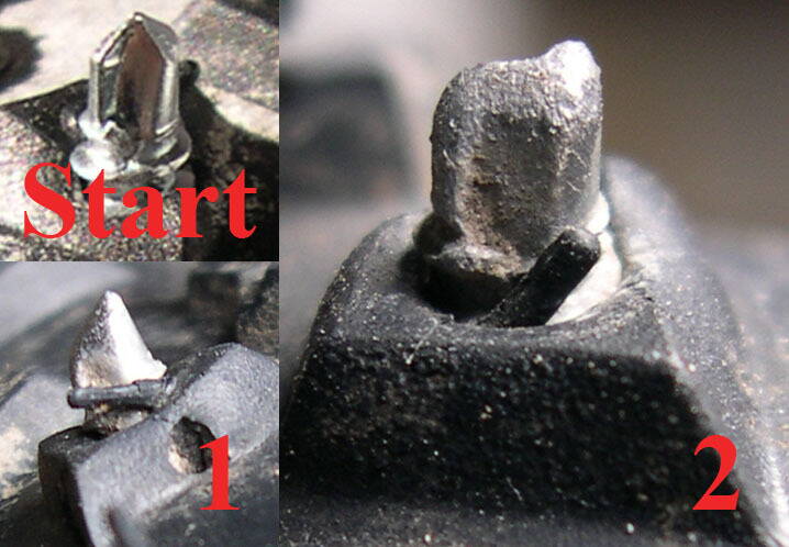

После 175км.
Изготовив и поставив во второй половине ноября на переднее колесо шипованую резину, я ожидал, что скоро придут морозы со льдом, ну пусть даже только утром и вечером. НО, зима все не шла, погода напоминала апрель со средней +7 - +10. Даже ночью не опускалось ниже 0. Так что лед не получалось найти даже сильно постаравшись. Прокатав около ~175км решил, что уже можно сделать первые выводы по износу, а пока перешел обратно на летнюю резину :D И это называется зима! :shock: Хотя, пока готовил фото, пока нашлось свободное время, тут вроде и морозы скоро обещают, так что...
Грунта из пройденых ~175 км было меньше 20км, и шипы сильно выглядывали из покрышки (~4мм), так что шурупы заметно сточились на асфальте. При этом появился бросающийся в глаза скос в сторону центральной дорожки (фото с шипами, кадр 1), говорящий о том, что саморезы сильно изгибаются при наезде на твердую поверхность. У предыдущей покрышки №3 (расказывал в статье), такого сильного скоса не было и после 400км. На представленном фото я разместил как вид шипа в самом начале, так и после ~175 км. Кадры 1 и 2 – , так сказать, вид в фас и в профиль. На кадре 1 видно еще и отверстие от шила, которое не попало точно в грунтозацеп, – от нагрузки больше оно не стало.
Хотя, в процессе езды, я отметил, что основной износ пришелся на первую сотню км. Зато потеря «лишней» высоты привела к уменьшению упоминавшихся в статье (http://xt.ht/xtarticle/Oshipovka_rezinue_doma) «эффекта брусчатки» и «валкости» на асфальте и т.п. Так же из-за того, что езда происходила в основном в «городском режиме», то из-за регулярных съездов (заездов) с (на) бордюров, некоторые шурупы еще и подогнулись. Не сильно, заметно только если сравнивать с соседями, но это лишний факт, указывающий на большую длину шурупов, ну или, что толщина протектора мала. У предыдущих вариантов такого точно не было, но там и шип выглядывал на 1-2мм. Так что еще раз убедился, что оптимальным является «выглядывание» шипов на ~2мм. Тогда на них не приходится основная нагрузка – не такой сильный износ, меньше нежелательные эффекты «брусчатки» и «валкость».
Эксперимент с рип-стопом показал результат 50/50. Ткань выдержала нагрузку, не порвалась, износ со стороны головок шурупов совсем не заметен – что хорошо. НО, взятый мною дешевый китайский рип-стоп, как оказалось, был излишне эластичным. Так что на камере четко отпечатались все шляпки шурупов, которые ткань просто «обтянула». Поэтому, ткань можно брать и достаточно тонкую, главное с плотным плетением, НО, и не тянущуюся, иначе на камеру в местах головок саморезов будет приходиться неравномерная нагрузка. С эластичной тканью камера через какое-то время начнет "рваться" или "протираться", а не пробиваться!
А пока заменил используемый раньше «эластичный рип-стоп» на «оксфорд». Хотя и не удержался от продолжения эксперимента – использовал немного нормального рип-стопа, который не тянется. Хочу посмотреть, как он себя покажет.
В общем, посмотрим как будут выглядеть шипы после 300-400км.
Комментарий к файлу: Внутри покрышки
_175km_2.jpg [ 178.4 КБ | Просмотров: 10246 ]
Комментарий к файлу: Кончик самореза в начале и после ~175км
175km.jpg [ 110.38 КБ | Просмотров: 10249 ]
СообщениеДобавлено: 10.12.2008 21:47
Сообщения: 402
Изображения: 26
Город: Барнаул
Зарегистрирован:03.10.2007
Младён
Исследование - впечатлило!!! :-)
Возможно пора на новый уровень?
Изображение 700мб.
http://forum.velomania.ru/index.php?sho ... 391&st=260
ВЕЛОСИПЕД – это инерционная система, работающая в области резонанса с одномоментной потерей и восстановлением равновесия, что обеспечивает её высокий КПД.

Так, пройдено уже еще >175км, так что в сумме уже перевалило за 350. Дорожные условия под шипованную резину :oops: появились только к концу декабря. Это к тому, что опять большей частью резина использовалась на чистом (почти) асфальте. Износ есть, но совсем небольшой, не такой значительный как на первых 100км (см. фото).
На льду держит, пусть и на 4-, но на такое я и расчитывал. При торможении с блокировкой, на льду остаются обычно 3 следа от шипов. Маловато для полного контроля, но резина и создавалась как универсальная.
На камере отпечатки от шляпок саморезов все-равно есть, но не такие сильные, как с "эластичным рип-стопом". Так что немного провернул покрышку, что бы шурупы "пропечатывались" уже в другом месте.
В общем, продолжаю "испытания"
175_350km.jpg [ 169.73 КБ | Просмотров: 10297 ]
