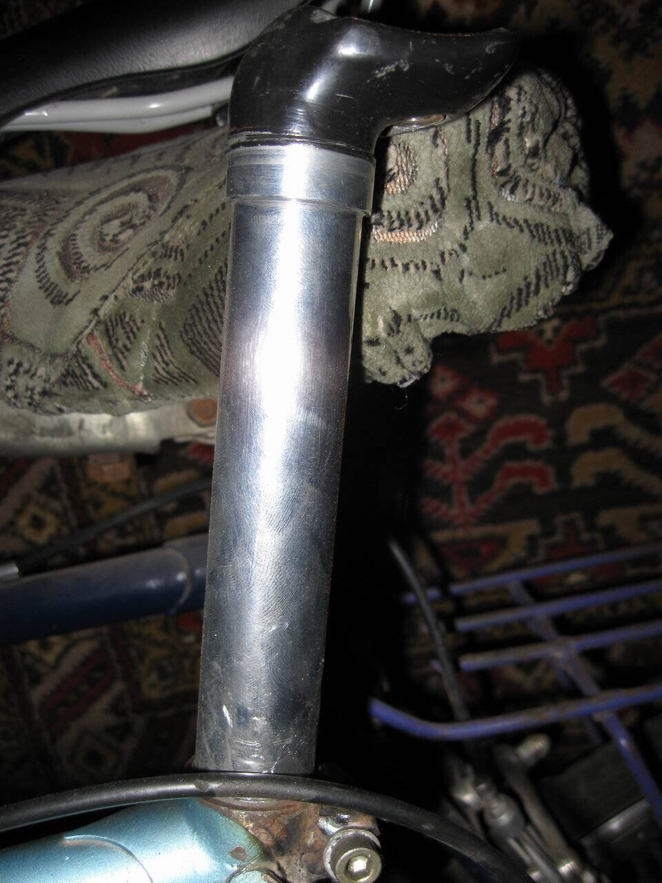

IMG_0326.jpg [ 147.57 КБ | Просмотров: 1361 ]
IMG_0325.jpg [ 82.04 КБ | Просмотров: 1362 ]
Всё прекрасно точится на токарном станке.Я сначала зажимал подсиделку в патрон и делал центровое отверстие со стороны крепления седла,а потом в центрах выводил в нужный диаметр.Протачивал не до конца-оставлял 10мм.

А что это черно-матово-блестящее в отверсии? а еще другой металл поблескивает. Зачем это?
подсиделка дюралевая,а верх крашеный и создаётся впечатление что в отверстии что-то есть :smile:
