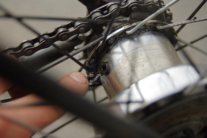

Стоит помнить, что все механизмы ролики, колодки, внешняя часть эксцентрика и внутренняя часть тормозного диска обильны покрыты густой специальной смазкой
Это выдержка из статьи по роллерным тормозам с "Велобиг"а.
http://www.velobig.ru/Brake.shtml
Так что думаю,что какая-то смазка в тормозном барабане"Украины" нужна.Вопрос -какая и сколько? Мну кажется-немного жидкой смазки(для лучшего охлаждения и отвода продуктов работы тормозов)
Тем более на старых втулках делали специальные порты (меж фланцев и закрываемые) для осуществления смазки без разбора оной.
