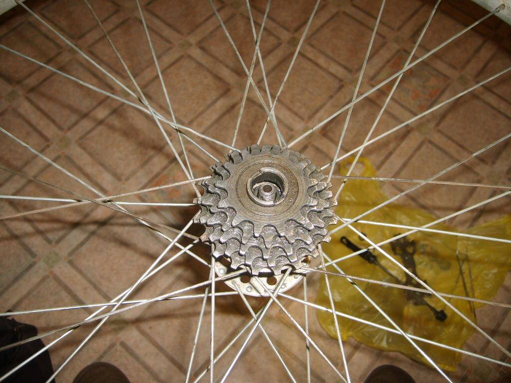

Андрей Дутик у меня такая трещетка как показана на первом рисунке, проблема так и остается не решенной съмник не помогает, напильник тоже, монтировка между прорезями тоже. Какие еще могут быть варианты?

L'onja
Спасибо за совет с уксусом помогло, до этого полгода wd-40 мазал ни чего не получалось. теперь несколько фото
Комментарий к файлу: Колесо доставило не мало проблем, раньше были диски с трубками,потом было решено заменить на диски с камерами и покрышками, благо диски остались от туриста алюминевые, на туристе сейчас стоят дорожные,при переспицовке удалось заменить спицы только с одной стороны, соответственно ни о каком хорошем натяжении речи не могло и быть, хотя откатало колесо в таком состоянии около 1000 км. Для снятия трещетки применялись wd-40 и жидкое масло,но уксусом только сегодня залил и поставил на 2 часа откисать. уксус окуратно заливал с помощью шприца с иголкой. Да и еще раньше дедовским напильником пробовал даже с трубкой не получалось. К самой втулке вопросов нет поэтому споры о их замене при модернизации у меня не стоит, просто есть с чем сравнивать. Езжу сейчас на wheeler 26` особой разницы не заметил хотя там стоят фирменные jaytech втулки.
втулка с которой надо снять кассету.JPG [ 147.36 КБ | Просмотров: 1140 ]

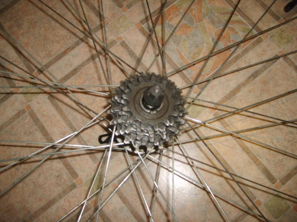

Комментарий к файлу: Напильничег хорошенький от деда в наследство досталось! Светлая память деду!
инструмент дедовский напильник.JPG [ 135.48 КБ | Просмотров: 1140 ]
Комментарий к файлу: засовываем напильничег в прорези и крутим против часовой стрелки без рывком, но с большим усилием.
получилось.JPG [ 170.9 КБ | Просмотров: 1140 ]
Комментарий к файлу: Раскручиваем гайку и опускаем немного ось, чтобы добраться до прорезей
подготовка к разборке1.JPG [ 154.79 КБ | Просмотров: 1140 ]
Комментарий к файлу: Теперь необходимо все прочистить, и заменить на новые спицы с другой стороны.
получилось 1.JPG [ 160.32 КБ | Просмотров: 1140 ]

На напильник неплохо одеть метровую трубу...
