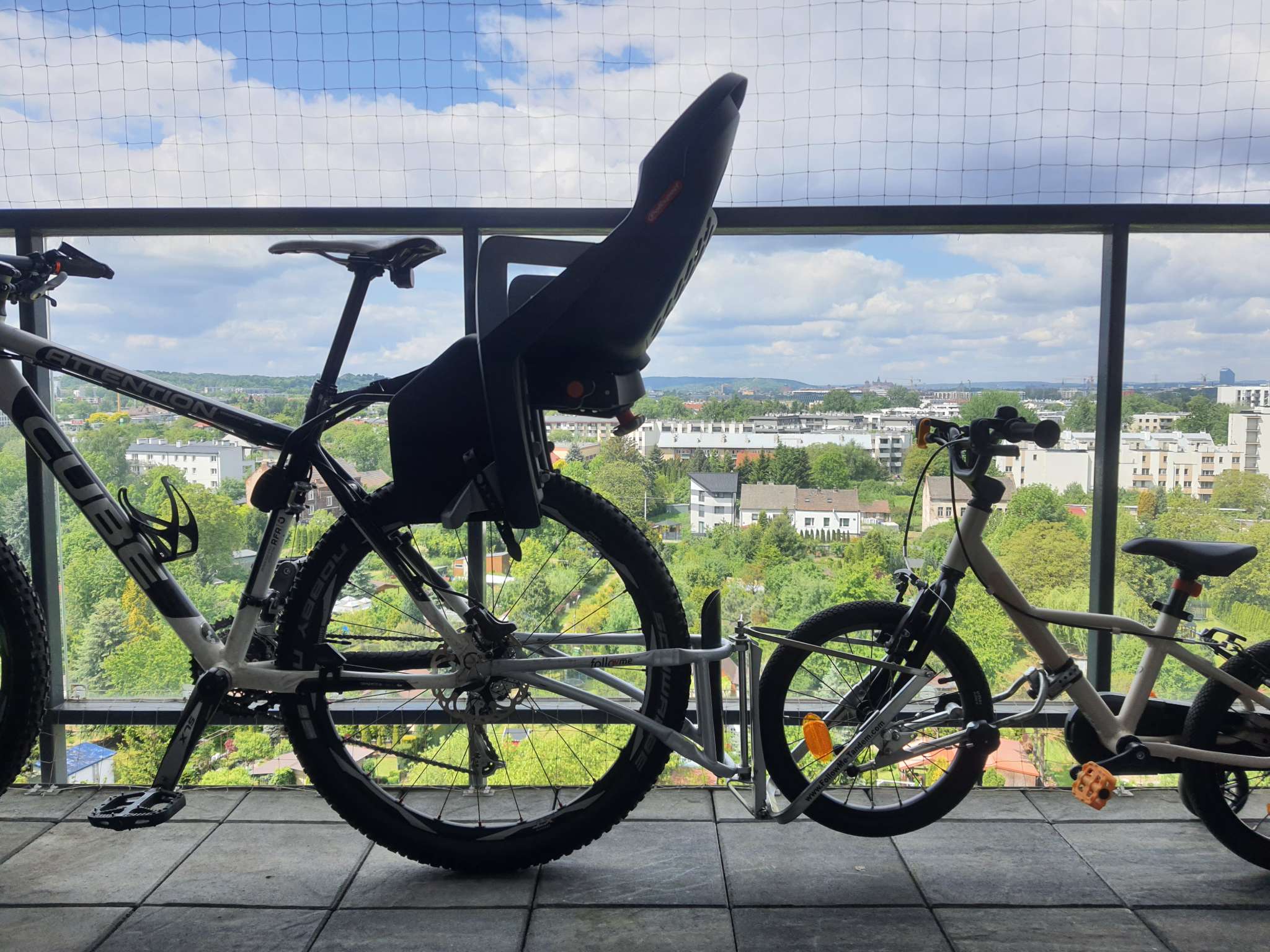

Покатавшись немного на облегченной версии своего коня, воткнул ТПУ камеры, опустив еще немного вес, потом поставил слики Каяки, покатался на них. Решив, что мое эго немного удовлетворено, решил добавить немного удобства, переступив через эго, накинул немного веса.
Заменил:
- подседел на дроппер KS Lev c ходом 175 мм
- подшипники рулевого стакана, был FSA №10 стал Meroca на промах.
- руль KCNC SC BONE SCANDIUM заменил на XLC Top Flat HB-M18, то ли старость то ли неудачный подбор других компонентов, но сильно стало не хватать бексвипа, и устают запястия, новый руль с бексвипом 12 градусов против 8 на предыдущем.
- вернул рога, по текущим временам это наверно моветон но мне в горку или на дальняк крутить с роагми комфортнее.
- поменял эксцентрики на облегченные с али, но сейчас временно задний стоит от буксировочной системы Follow Me Tandem
- так же вернул крепление для детского кресла.
Итого вел снова около 12,5+ кг, будто и не ставил все те легкие компоненты о которых когда то мечтал )
Из положительного - облегчение колес дало очень ощутимый прирост в динамике.
Так же за этот год перебрал Scott Contessa 40 (2009) жены, поставил на него свои старые колеса, дисковые тормоза и обвес ХТ 9ск по кругу, вместо аливии, от стока осталось как у меня не так уж много - рама, система, вилка, да зажим подседела. Полностью перебрал вел средней дочки, Мерида Лемуро 20", обслужил вел старшей на 24" колесах, и младшую пересдадил с беговела на 16" вел. Теперь в моем велопарке 5 велов и 5 самокатов. Только и успевай смазывать ) Прокачка скилов веломеханика поднялась до невиданного ранее уровня )
