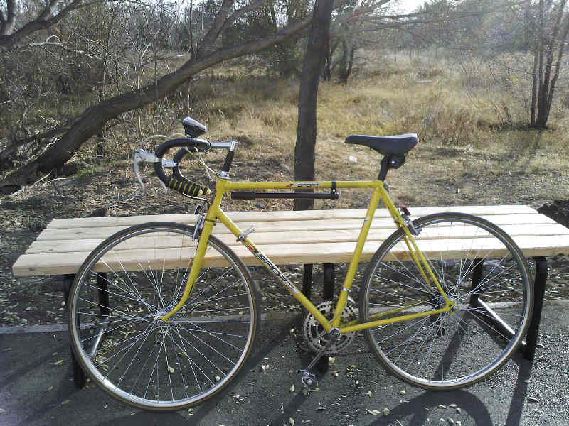

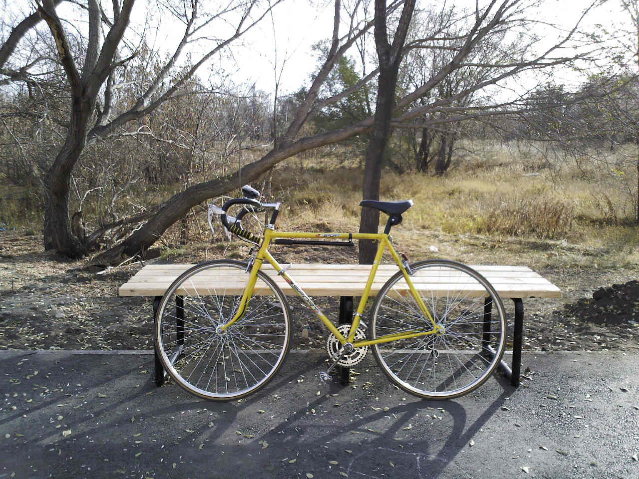

 Заголовок сообщения: Re: ХВЗ "Старт-Шоссе" В-555 (1971г.в.)
СообщениеДобавлено: 27.10.2010 17:03
Сообщения: 326
Город: Казахстан, г.Рудный
Зарегистрирован:22.10.2010
PHOT0001.JPG [ 79.89 КБ | Просмотров: 3437 ]
PHOT0003.JPG [ 75.82 КБ | Просмотров: 3437 ]
PHOT0004.JPG [ 80.01 КБ | Просмотров: 3437 ]
PHOT0008.JPG [ 71.71 КБ | Просмотров: 3437 ]
PHOT0009.JPG [ 74.38 КБ | Просмотров: 3437 ]
Девиз законопослушного водителя: лучше быть в шесть часов дома чем пол шестого в морге.
СообщениеДобавлено: 27.10.2010 18:53
Сообщения: 146
Город: Питер
Зарегистрирован:10.04.2010
Седло Selle Italia? Колеса брутально смотрятся.
ХВЗ "Спорт"
СообщениеДобавлено: 27.10.2010 22:25
Сообщения: 326
Смотрится то может и смотрится, только седло и колёса Селле Китай, мне даже и блеснуть то нечем при описании собираемого вела, сегодня в веломагазине из Shimano только перчатки велосипедные видел - остальное ''а ля Китай'', у нас видно только под заказ серьёзное оборудование привозят, слишком дорогой товар на прилавке иначе будет залёживаться а разную дешёвку хорошо раскупают.
