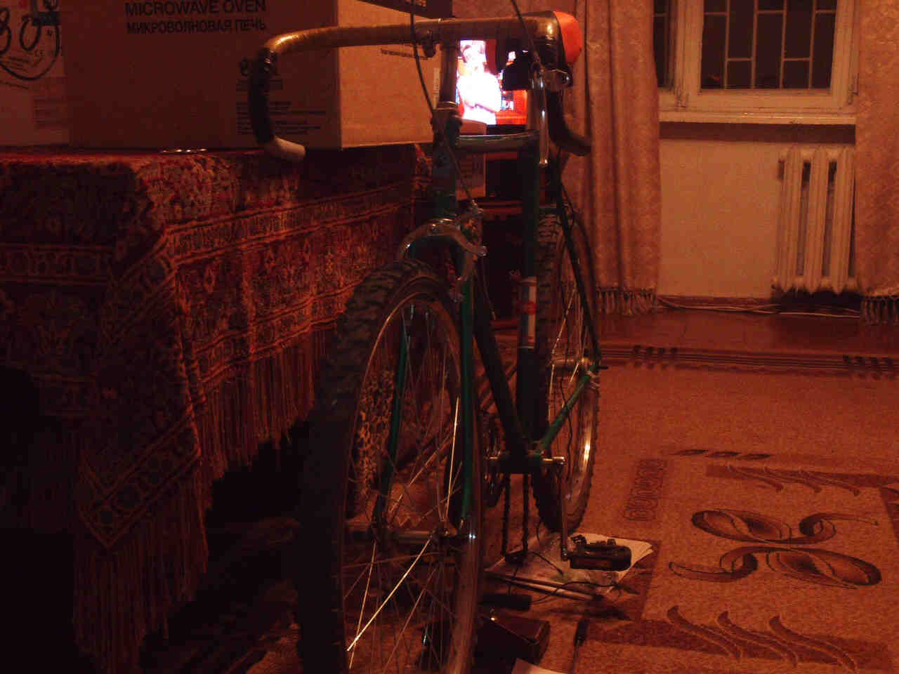

PHOT0001.JPG [ 79.89 КБ | Просмотров: 3439 ]
PHOT0003.JPG [ 75.82 КБ | Просмотров: 3439 ]
PHOT0004.JPG [ 80.01 КБ | Просмотров: 3439 ]
PHOT0008.JPG [ 71.71 КБ | Просмотров: 3439 ]
PHOT0009.JPG [ 74.38 КБ | Просмотров: 3439 ]
Девиз законопослушного водителя: лучше быть в шесть часов дома чем пол шестого в морге.

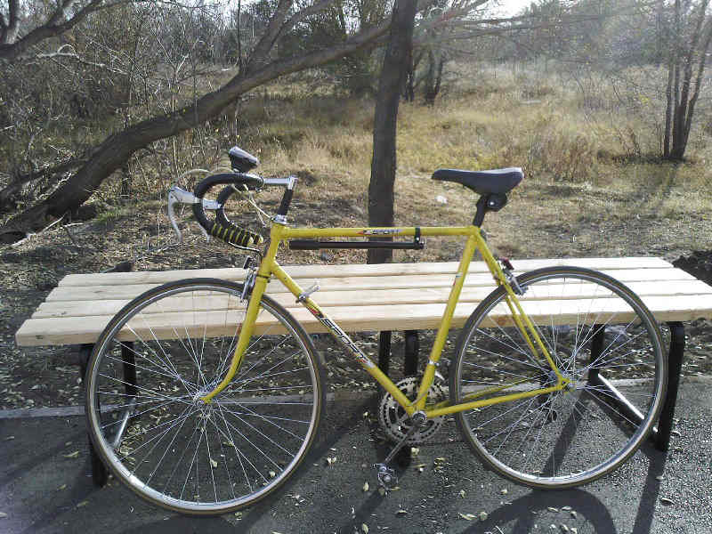

Мой "Старт-Шоссе", каким он был в 2005-ом году...
6u.JPG [ 46.09 КБ | Просмотров: 3410 ]
6.JPG [ 66.96 КБ | Просмотров: 3410 ]
85h.JPG [ 66.13 КБ | Просмотров: 3410 ]
S3020190.JPG [ 92.62 КБ | Просмотров: 3410 ]
S3020198.JPG [ 89.22 КБ | Просмотров: 3410 ]

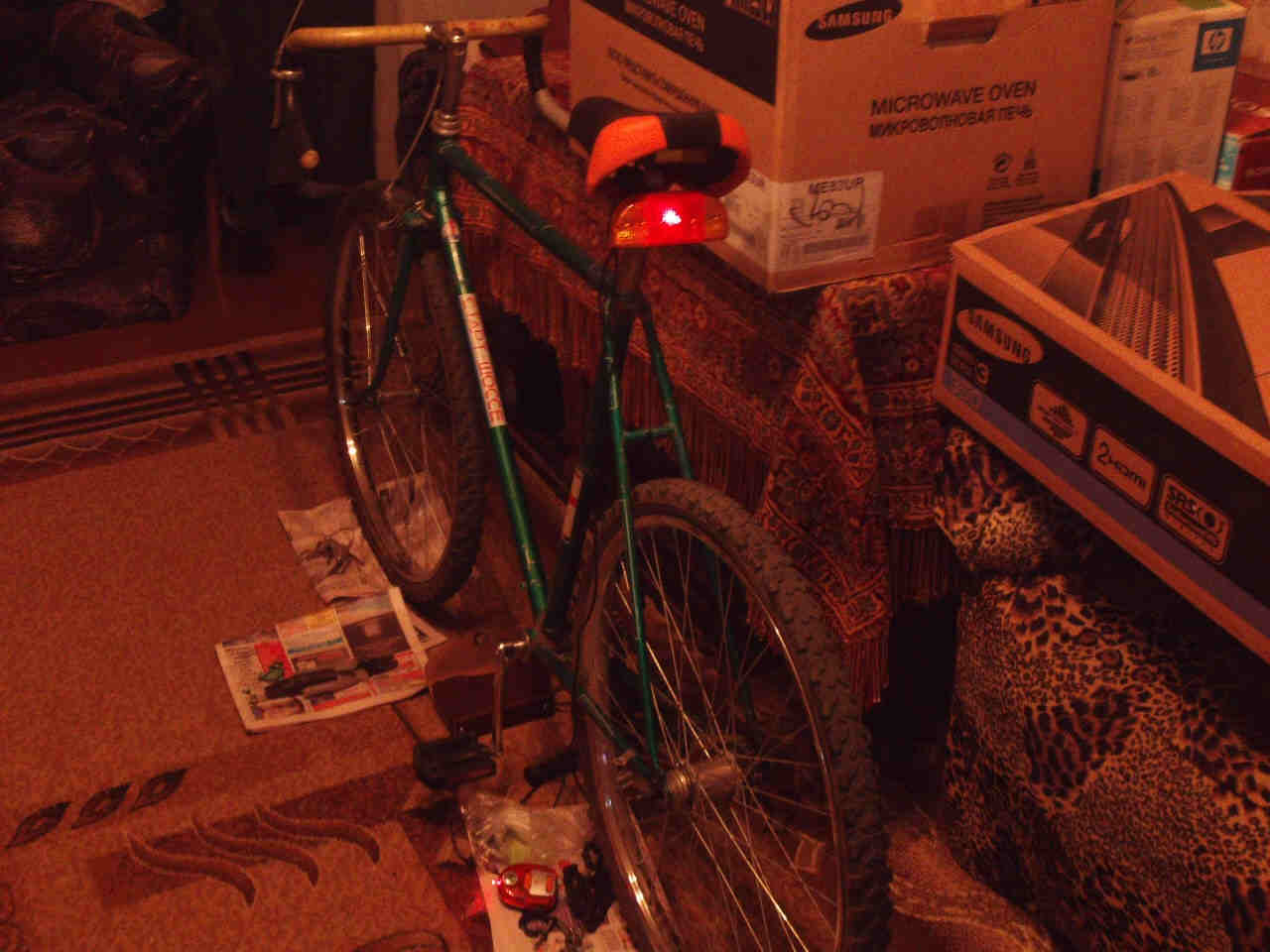

28 октября 2010г.
SP_A2916.jpg [ 186.43 КБ | Просмотров: 3386 ]
SP_A2917.jpg [ 76.19 КБ | Просмотров: 3386 ]
