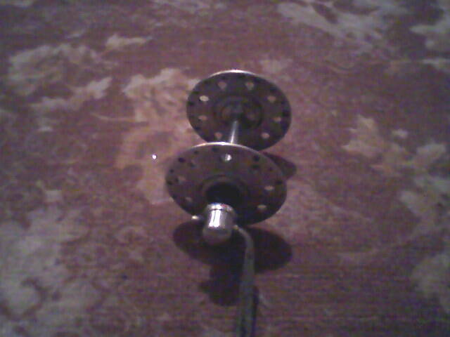

Комментарий к файлу: ....а ведь клинчеры вполне реально приспособить на обода "Старт-Шоссе", небольшого скоса с двух сторон к центру, как видно на фото вполне достаточно для жёсткой фиксации при хорошем давлении камеры...
Фото-0001.jpg [ 63.63 КБ | Просмотров: 3828 ]
Комментарий к файлу: Втулка переднего колеса "Старт-Шоссе".
Фото-0002.jpg [ 56.65 КБ | Просмотров: 3828 ]
Фото-0003.jpg [ 60.38 КБ | Просмотров: 3828 ]
