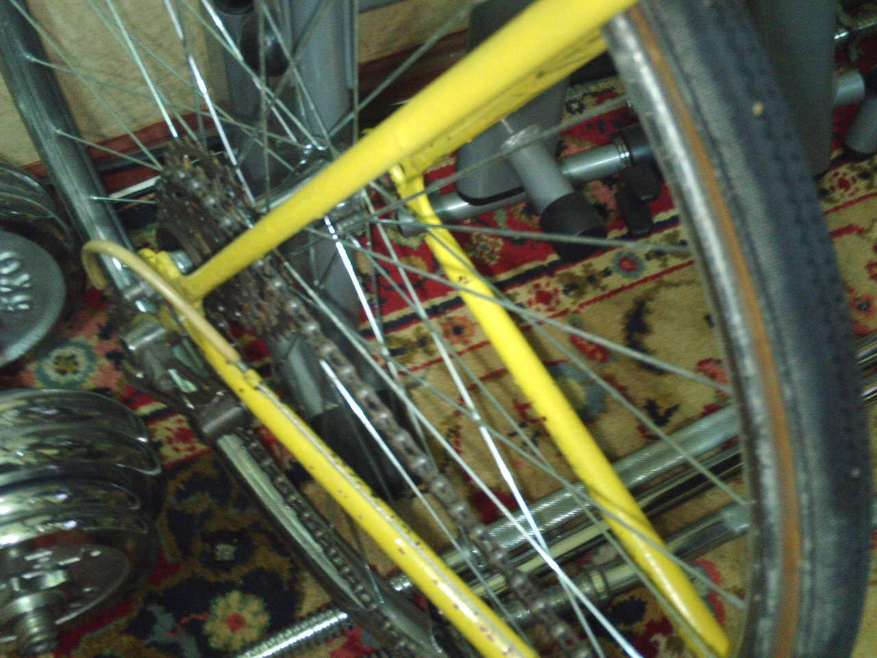

Комментарий к файлу: Достал спецключ для выкручивания зубчатки с втулки заднего колеса, опробовал, пришлось дополнительно добавлять рычаг в виде газового ключа, с большим трудом снять зубчатку всё же удалось!

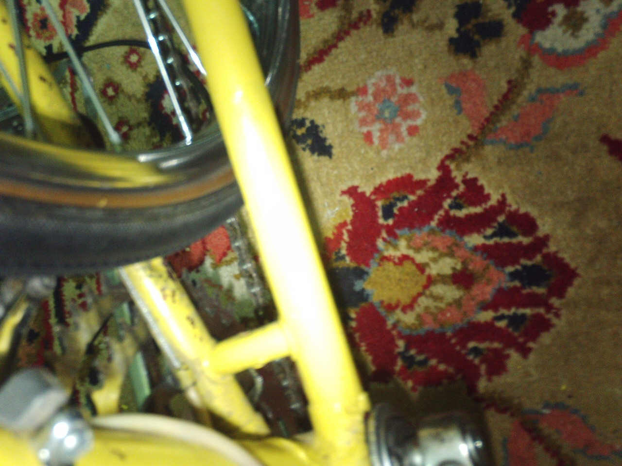

Комментарий к файлу: Замерил действующее расстояние между задними перьями - 13 см...
PHOT0006.JPG [ 138.64 КБ | Просмотров: 3395 ]
Комментарий к файлу: ...при этом никаких трещин или видимых искривлений труб рамы не наблюдается.

Комментарий к файлу: Очень кстати - диаметр втулки ХВЗ с рабочей резьбовой зоной совпал с внутренним диаметром зубчатки пр-ва Китай, редкий случай когда что-то из старого совпадает с чем-то новым.

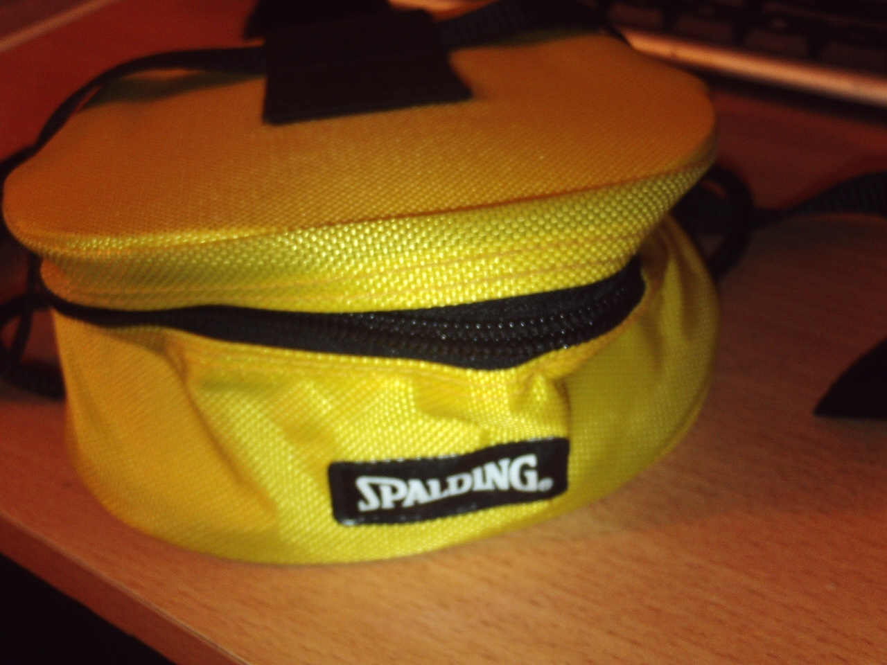

Комментарий к файлу: Двойная фиксация - к горизонтальной трубе на липучке, к подседельной трубе ремнём с защёлкой.
PHOT0001.JPG [ 83.36 КБ | Просмотров: 3316 ]
Комментарий к файлу: ''SPALDING''
PHOT0002.JPG [ 80 КБ | Просмотров: 3316 ]
PHOT0003.JPG [ 102.34 КБ | Просмотров: 3316 ]

Spalding - компания специализируется в производстве мячей и инвентаря для многих видов спорта: баскетбол, бейсбол, футбол, софтбол, волейбол, американский футбол, лыжи и гольф. Spalding - официальный баскетбольный поставщик.
