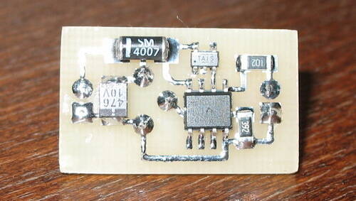

Вот схемка моего индикатора разряда батареек
Комментарий к файлу: Схемка
lm2903.png [ 15.72 КБ | Просмотров: 2233 ]
Делается на компараторе LM2903 (можно брать его аналоги LM193,LM293,LM393). В качестве опорного напряжения выступает TL431. Переменным резистором настраивается уровень срабатывания (загорания диода).
Т.к. компаратор сдвоенный, то можно дополнить схему еще одним диодом, под другой уровень напряжения :)
Вот так это выглядит у меня на макете
IMG_4077.JPG [ 71.95 КБ | Просмотров: 2233 ]
IMG_4079.JPG [ 71.81 КБ | Просмотров: 2233 ]
