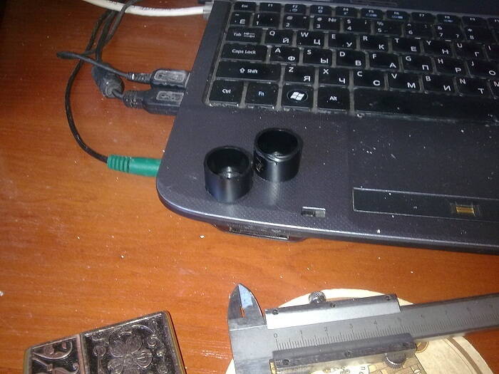

Всем спасибо вилку перебрал :D
1 Перебрал
2 Убрал поставки стал ход120мм
3 Заменил масло
02052011073.jpg [ 172.6 КБ | Просмотров: 3726 ]
Миха0155.jpg [ 106.67 КБ | Просмотров: 3726 ]
Миха0156.jpg [ 80.76 КБ | Просмотров: 3726 ]
Комментарий к файлу: Проставки
Миха0157.jpg [ 151.99 КБ | Просмотров: 3726 ]

За ход отвечает проставка №32 . Ход увеличивается на столько, на сколько её укорачиваешь, может придётся вообще убрать . Больше 120мм разгонять нельзя, иначе низ ног выходит из нижних башингов .
