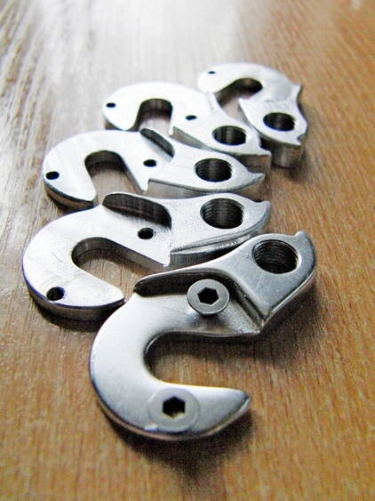

Две недели назад были сделаны и розданы петухи для рамы BeOne Axigon 29er. Вот что получилось:
Комментарий к файлу: Родной петух-образец - полированый с болтами.
CIMG7547_.jpg [ 216.91 КБ | Просмотров: 7341 ]
CIMG7551_.jpg [ 194.02 КБ | Просмотров: 7341 ]
Все петухи примеряны на раму - Buba сказал, что сели отлично.
